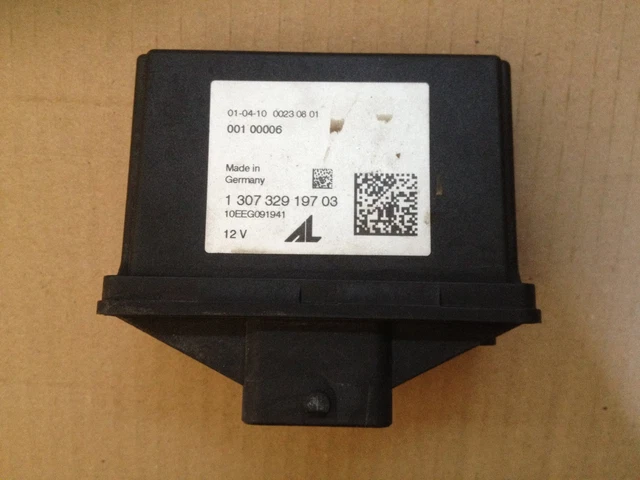

Včera jsem se tím zabýval a na V50 je jednotka MASTER na naklápění xenonu za levým světlem v podběhu, zkontroloval jsem kabeláž z fuseboxu, dal si tu práci a a zalepenou jednotku jsem rozdělal, nebylo vidět absolutně žádné poškození polovodičů. Stále po zapnutí zapalování xenony jen zavrčí. I když.. Když jsem jednotku rozpojil, ŘJ elektriky zjistila, že je jednotka odpojená, tak asi zkusím někde sehnat jinou, dá li se to vůbec.

Sehnal jsem jinou jednotku, stejná čísla, snad jen podle kusu výroby jiná, ale kalibrace po zapnutí spínací skříňky proběhne, samozřejmě světla svítí hala-bala podle uložených dat z jiné jednotky. Aaaaaale jak jsem čekal, samozřejmě bude potřeba něco překódovat, přikódovat, zkalibrovat, což moje multi-kulti diagnostika neumí.
Je tu někdo s vidou v okolí Šumperka?
