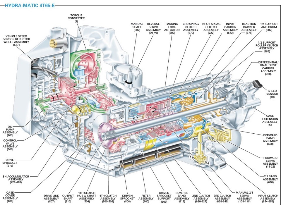

Včera jsem dával příspěvek o tom, co vzít za poloosu na svoji T6 a dneska jsem se dozvěděl nemilou informaci, výstupní hřídel se mi hýbe :
Tato hřídel prochází celou převodovku a jde přímo do diferenciálu, který je na druhé straně :
Nezdá se mi, že by ta hřídel, co se mi takhle hýbe, měla na straně poloosy nějaké ložisko, což mi samo o sobě přijde trošku zvláštní. Mechanik si myslí, že je vůle v diferenciálu jako takovém, ten ale venku ještě nemáme. A ano, jedná se o tu neslavnou GM převodovku pro T6, kterou jsem nechal repasovat sadou z Tripleedgeperformance a o které jsem si myslel, že je už komplet v cajku.
Otázka do placu - viděl už někdo někdy něco takového? Kde by mohla být příčina? Diferenciál se sehnat dá, ovšem otázka je, jestli se jedná skutečně o problém diferenciálu.

tvl ten pohyb tyčky vypadal, jak když je dlouhá 10cm a né půl metru... neni vnější ložisko součástí kloubu?

Popravdě netuším. Mechanik už mi to mezitím všecko složil s tím, že tohle je pro převodovkáře a novou poloosu mi doporučil až po odstranění tohodle. Ta radiální vůle - jak moc ji dokáže dát nahoru a dolu, tu dost možná řeší poloosa. Ale co axiální vůle - tyčku lze vytáhnout o 1 cm a zase vrátit.
Napsal jsem i do Tripleedgeperformance, kde prodávají i ten diferenciál, čím by to mohlo být, tak třeba se ozvou. Je tu i možnost, že to je takhle vlastně normální, přeci jen GM má svou pověst.

Tak po dvou mailech s Davidem z Tripleedgeperformance je jasno výrazně víc - ta hřídel skutečně nemá na výstupu žádné ložisko, čili pohyb nahoru a dolu je normální. Nemá ovšem jít ven a to tak, že vůbec, protože jí drží ségrovka, kterou soudruh provádějící repas opomněl nainstalovat. Teď už jen zjistit kam přesně má jít a pokud do diferáku jako takového (což dává asi největší smysl), tak budu doufat, že to půjde udělat bez toho, abych vyndaval celou převodovku.
