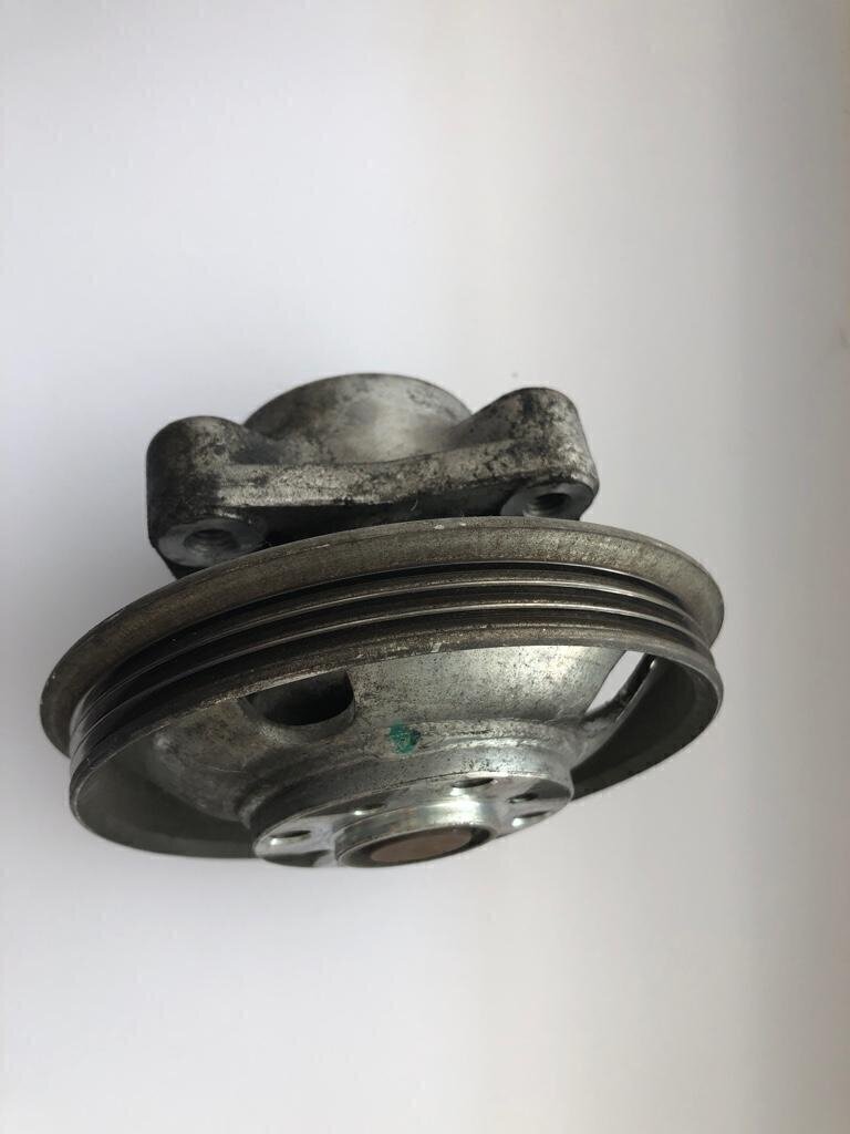

Ahoj, prosím o radu.
Roztrhl se mi řemen od alternátoru a všiml jsem si opotřebované kladky na napínáku.
Stačí vyměnit pouze kladku nebo raději celý napínák ? Auto má 287tkm a posledních 40tkm nebyl měněn, předtím netuším. Proto předpokládám, že celý.
Snažil jsem se napínák sundat, ale nedaří se mi. Musí se to před povolením zaaretovat ?
Koukal jsem na vidu a návod tam není, na youtube jsem také nenašel s tímto typem napínáku.
Jak to tedy povolit ? Jedná se o díl 31330379, auto v popisu.
Zde foto: https://1iq.cz/img/j3zDM/38VUs.jpg
https://1iq.cz/img/j3zDM/2wmsT.jpg
Díky

Vyměň celý napínák. Co ti na tom nejde povolit? Je tam jenom malý středový šroub, nijak se to nearetuje.

Tu povolíš

Super, pozítří na to vlítnu, řemen i napínák objednán. Pochopil jsem, že se to tam povoluje, ale nešlo mi to. Měl jsem ale jen malou ráčnu bez nástavce, tak tam nebylo moc místa a zdálo se mi, že se to vždy protočí (ne v bitu). To jsem měl až takový štěstí ? Na YouTube jsem viděl, že to může skočit pod rozvodový řemen, ale netušil jsem, že je to tak častý. Takže měnit po 20tkm ?
