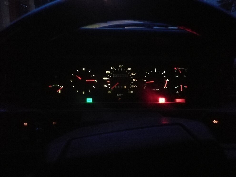

Me to svítí cca takhle, samozřejmě že foťák to víc vytáhne, v reálu to tak výrazně nezáří, ale žárovky mám asi zdravý všechny, mezi 120 a 140 je trošku útlum, ale tmu tam nemám. Tak si myslím, že tu žárovku navíc jsem asi taky měnil
- Příspěvky: 13958
- Registrován: 15 roků 9 měsíců
940 - vyblitej tachometr
Ty máš jiný budíky
