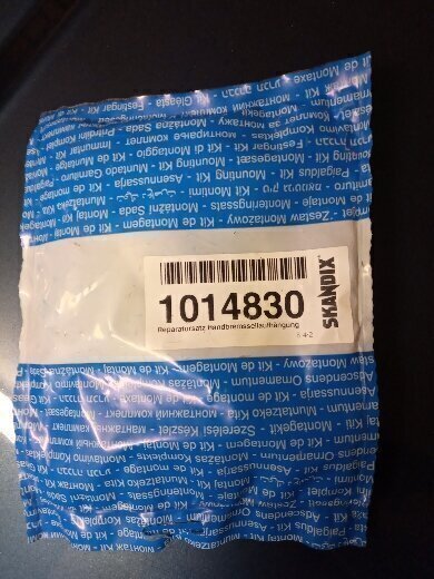

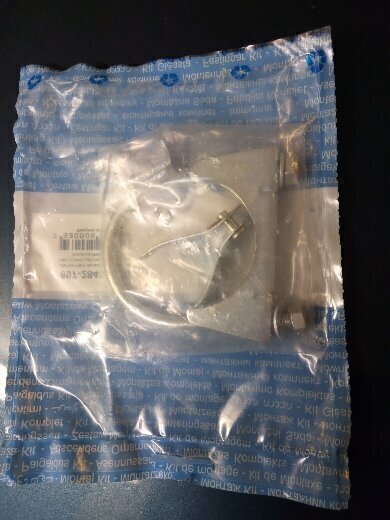

moc hezký
máš číslo toho držáku bowdenu?

Příspěvek od jehlan »
Diky. Mam cislo, i drzak. Vzal jsem jeden navic.;-)ObrázekObrázek

Příspěvek od Nimrod »
děkuju. mně to tam tak nějak plandá, jsem ho jen stáhl páskou, aby plandal méně, ale jak tam má být, to jsem nezjistil... tak na to mrknu

Nimrod píše:děkuju. mně to tam tak nějak plandá, jsem ho jen stáhl páskou, aby plandal méně, ale jak tam má být, to jsem nezjistil... tak na to mrknu
Ja vlastne taky nevim, jak to tam bylo. Na obou sedmach uz bylo vsechno fuc. Je tam spojka dvou lanek, ta je z hliniku. Ockem by mela byt uchycena k ocelove pace na naprave. Asi jak se o sebe ta hlina s oceli tre, tak to rychlejc oxiduje a byva to sezrany. Kdybys chtel pouzit ten set, tak jen pozor na spravnou polohu. Pri utahovani objimky je dobry si vyheverovat napravu, abys videl, ze ti to nejde ani do panhardky, ani do nadrze.
Edit: u nezavisle napravy to bude asi jinak.
