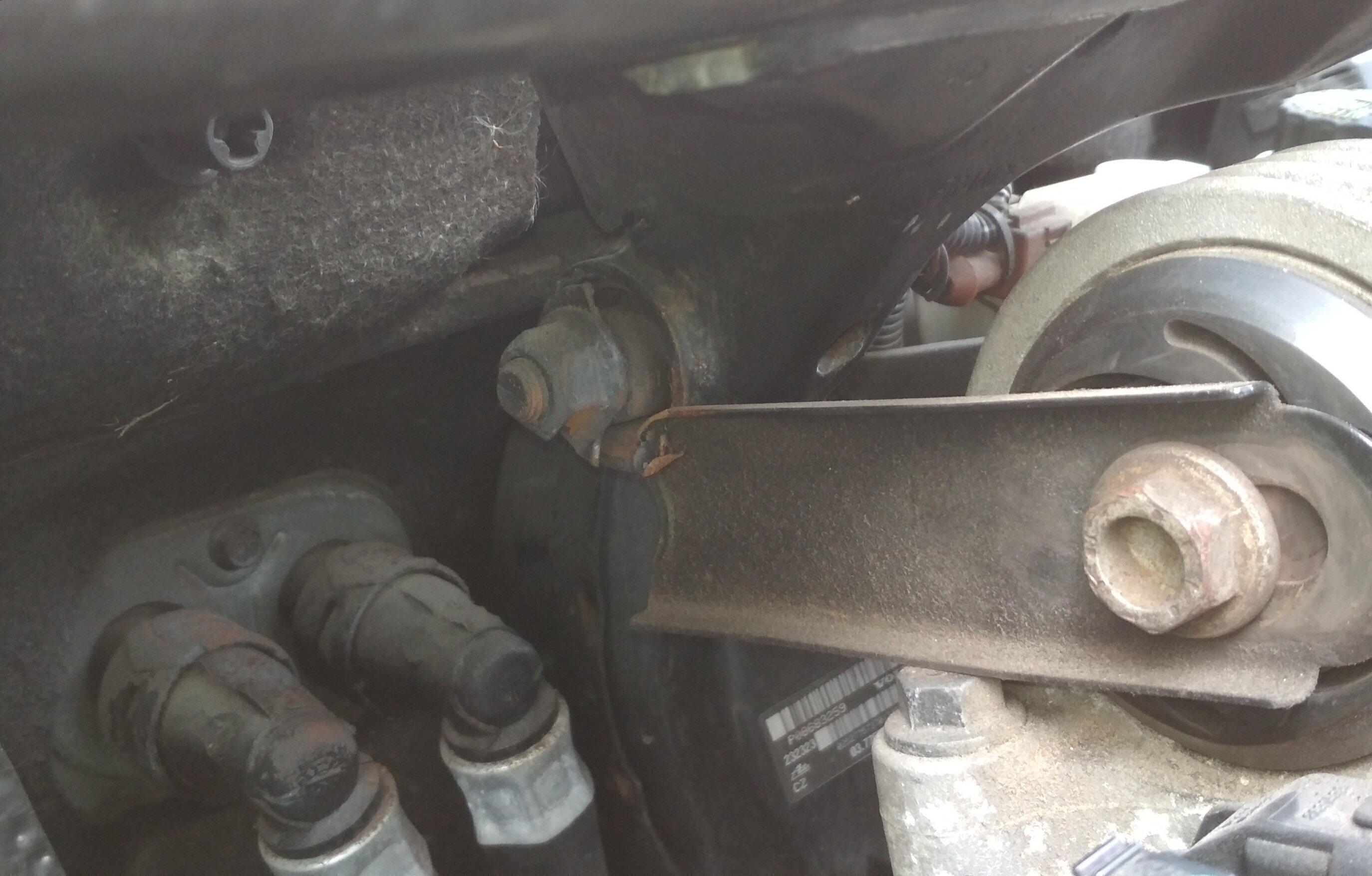

Aby jsi nedopadl takhle!

To bych nerad. Víš proč se to stalo? Tím novým silentem by to být nemělo je pocitově měkší než ta origo guma. Napadá mě leda nahrazení těch krajních silentu na vzpěře. Ty jsem jen vypodlozkoval takže kdykoli to můžu vratit.

Tohle se stalo, protože D5 a polyuretan se nemají rádi!
Prostě tvrdý polyuretan do dieselu nepatří. Je tam moc hrubých vibrací. No a když nepovolí guma, tak povolí další nejslabší článek a to jsou tyhle plechové vzpěry.
Osobně si myslím, že na cokoli na motoru by se polyuretan neměl používat.
Na podvozek super, ale na utlumení přenosu vibrací od motoru do karoserie ne, tam patří guma.

Ok tomu rozumim, ale to je nevhodnou tuhosti toho polyuretanu ne polyuretanem. U mě měla ta původní guma vůli ve všech směrech cca 3mm a nová se dá koupit jen jako komplet s celým hliníkem a to mi přišlo mimo. Každopádně uvidíme a snad se to neutrhne.
