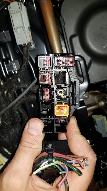

Máš pravdu,přecedo :-)Opravdu to vypadá,že tam ta kabelová příprava je.Posílám fotky.
Řekl bych,že tím to je vyřešené - v podstatě prohodit sedadla zapojit konektor a dohrát soft.Předpokládám,že druhá strana drátů je tam,kde má být.

Nechci Ti kazit radost, ale vypada to, že ty správné dráty ti tam chybí...
U mě to vypadá úplně stejně nepřipraveně (MY12, Kinetic)
Takto vypadá správně osazený konektor:

Tvuj konektor je rozpojený,fotka mého je sešroubovaný konektor.zbysej píše:Nechci Ti kazit radost, ale vypada to, že ty správné dráty ti tam chybí...

Zbysej: to je foto sedačky, takže o ničem vypovídající.
Ty napájecí a LIN je vlevo nahoře u tazatelovi fotky.

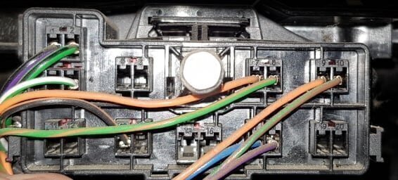

Tak tady máme kompletně osazený konektor k elektrické sedačce.Oproti manualu tu máme navíc osazené pozice 11,12,14,15,16,kde 11 je oranžovofialový drát,12 oranžovošedý,14 fialovomodrozelená,15 ružovobílomodrá,16 černofialová.
11 CAN kde hledat?kde připojit?
12 CAN kde hledat?kde připojit?
14 ? napájení PSM z CEM kde hledat?a kde připojit?
15 ? napájení 12V+ ? předpokládám na pozici 13 v pojistkové skříni
16 ? napájení 12V- ?

CAN 11 a 12 najdeš třeba hned u řadicí páky a prostě jen pripojis paralelně - barva bude naprosto stejná, kroucený kablik. Zbytek mrknu večer, ale 14 logicky v CEM.
- Příspěvky: 6474
- Registrován: 10 roků
- Bydliště: Rakovník
Výměna manualní sedačky za elektrickou V70 III 2008 D5
11 + 12 - CAN - fialovo šedý a oranžovo šedý kroucený kablík najdeš všude po autě, nejblíže asi u řadičky, tedy pokud máš automat.
14 - napájení z CEM, je co jsem koukal víceméně jen +12V po sepnutí klíčku (F1-F6) a je to připojeno na pojistku na pozici č.3 kde je napojeno cca 10 dalších periferiíí na "Bílo modrý" drát - konektor C2 pozice 70 nebo 56
15 +12V vpodstatě možno natáhnout odkudkoliv z pojistek pod 20A pojistkou, protože aby to bylo zapojené jak má, tak bys musel mít druhou pojistkovku u spolujezdce.
16 - pól, tudíž možno přikostřit hned u sedačky.
TAK snad je to jasnější, kdyby něco písni.
Zde ještě nějaké Screany ze schématu.
Jo a pokud bude ta el. sedačka z rozborky, šmikni si i kus kabelu s konektorem z auta, kvůli pinům.

Tak zítra to jdu namontit a poté poreferuji co a jak.Pro doplnění uvádím fotku osazeného ušmiklého konektoru k elektrické sedačce.
