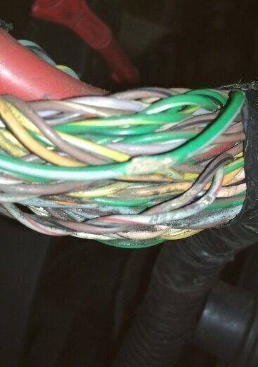

Ha, závada odhalena.
Ten zelenobílý je k alternátoru a ty dva slabší k teplotnímu čidlu vody.
Opraveno, zaizolováno a auto kupodivu i dobíjí a větrák už po chcípnutí neběží. :D
Teď ještě počkat na další díly a dodělat zbytek auta.Obrázek

Příspěvek od Fíla »
Tak to gratuluju :good:

Ani ne, když mě Ykka nasměroval. :D
Nejhorší bylo ten svazek otočit, abych se k tomu dostal. Musel jsem toho dost odpojit. Snad bude všechno fungovat, na diag jsem to ještě nenapojil, páč je opět mrtvá baterie.
Prodrbalo se to o EGR v místě co je jakási spona a o tu to pak kostřilo.
Druhé kritické místo bylo jak vede svazek nad vysokotlakým čerpadlem, tam byl prodrbaný jenom husí krk a trošku odřená izolace na kabelech, ale nebyla poškozená, takže jsem to jenom omotal izolačkou a tím jak jsem upravil vedení svazku okolo filtru tak se to i tam zvedlo a drbat se to už nebude.
Ještě uvidím jestli to nebude vadit až nasadím kryt motoru.
