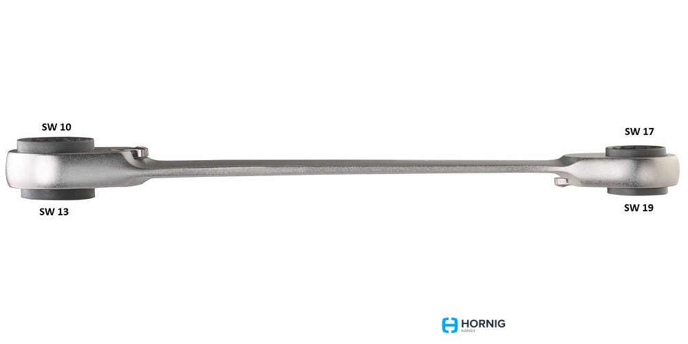

Průchozí ráčna od Fortumu

Martin : mezi plnícím šroubem převodovky a tou tlustou trubkou rámu je odhadem něco okolo 3cm-4cm místa. Proto jsem psal, že tam nejde strčit ani normální ořech.
Děkuju za průběžnou snahu mi pomoct nějak to vyřešit, ale toto skutečně není "normální" věc. Tohle se dá ošvejkovat jenom tím přípravkem. Což znamená, že to ošvejkovat nejde
EDIT : ono totiž vyhnuté očko tam člověk nedostane-není na to dost místa a ploché očko taky ne, protože šroub ja zapuštěný v rovině s obalem převodovky
A jen velmi teoreticky, by to možná šlo klíčem přesně tohoto typu (právě kvůli zapuštění šroubu do roviny s obalem převodovky) : https://www.naradihornig.cz/data/tmp/0/9/18889_0.jpg?1497334579
Nebo ještě takovým podivným očkem/ořechem, které jsem 15, možná 20let neměl v ruce, kdyby si ho člověk malinko vytunil flexou a ořezal přebytky, tak MOŽNÁ.. https://www.naradi-inna.cz/files/mod_eshop/produkty/full/TR2310417.jpg ale hádám, že pokud by to nebyl 12hran, tak se tam člověk nehne..Ten šroub je tam fakt zakopanej tak dokonale, že mu můžou všichni vojáci z obou světových válek závidět.
