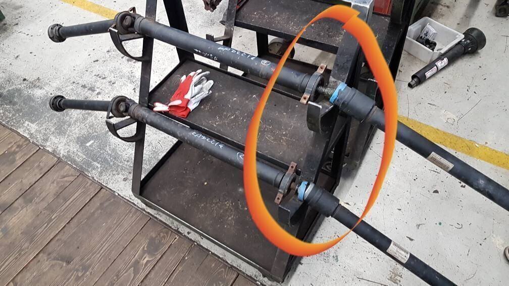

mám takový super dotaz a chtěl bych Vás požádat o pomoc. Potřeboval bych sehnat (funkční) manžetu na střední kloub kardanu pro Volvo V70 III (2009). Řeším, zatím bezúspěšně, lehké dunivé vibrace (při 90-110 km/h). Mám už dva kardany. Nechal jsem je vyvážit ve Velké Bíteši (Kardany s.r.o.) a jsou teď údajně OK a klidné, bez vibrací i v různých otáčkách. Ale oba mají stejně blbě prasklou manžetu. Zkusili to dokonce i rozdělat a vyměnit to prý jde! Jen nemají žádnou náhradní co by tam pasovala. Jedná se o gumovou manžetu s integrovaným kovovým prstencem, který se tam musí zapustit.
Originál Volvo díl není (jen celý kardan za 30.000,-). AV díly taky nic. Nemá někdo někdo nápad, kde to sehnat?

Díky, zkusím to tam při nejhorším dat jen tak (zalepili to páskou). Až to odpadne zkusím sehnat další kardan

Pořádné foto samozřejmě nemám. Jenom takové nouzové z dílny, kdybych je už nikdy neviděl.
Ale to podle obrázků ebay vypadá spíše na koncové manžety, já potřebuju středovou (viz foto)?

Jo, já pochopil, že chceš středovou, tu jsem ale nikde neviděl.
