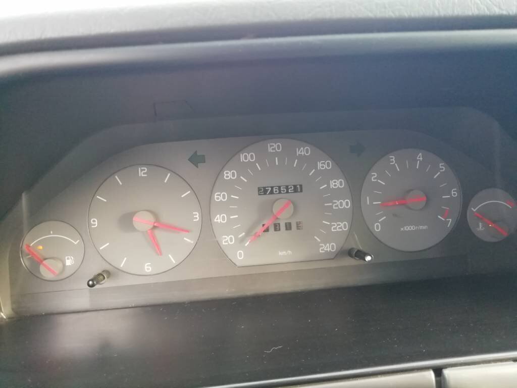

Zdravím,
mám otázku za jejíž zodpovězení a řešení platím zlatem. Jak již bylo řečeno nefunguje palivoměr, upřímně teď nemám moc času na to lézt po autě a proměřovat. Nějaká konkrétní rada, po čem sáhnout, na co kouknout či dobrá duše ochotná to řešit? Palivoměr zůstává na nule a svítí rezerva, bez ohledu na to kolik paliva je aktuálně v nádrži.
Za každou radu a řešení platím zlatem, děkuji. :good:

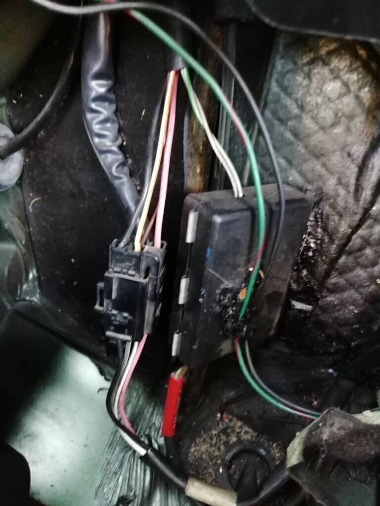

Tak tyhle konektory se nachází v levé zadní kapse v kufru. Obrázek

Jo, tak to sem vyfotil taky.
Dle odkazu níže je růžovej a černej na palivovou pumpu. Takže plovák je šedá/bílá.

Oki takže ty dva šedo/bíle vyzkratovat kusem drátu nejlépe, když palivoměr přeleze na druhou stranu, problém je v plováku, když ne tak v budících. :good: Chápu to dobře? :)

No spíš tu druhou stranu,tam je tušim šedo-bílý a hnědý. Ale z tý fotky je to blbě vidět. Ale potřebuješ mít zaplý zapalování, no, přinejhoršim to odnese pojistka :-)

Já si právě říkal, aby se ještě Vendelín nerozsvítil celej :lol: takže hnědý a šedo/černý, nebo ty dva šedo/bílé? Jako rád bych aby to pak ještě nastartovalo :D , takže zkratovat třeba Čerpadlo se mi nechce :no:

Rozpojíš konektor a propojíš hnědý a šedobílý (nebo co to je za barvu), prostě na té straně co vede k budíkům, ne k plováku :D

Tak jsem cvaknul drát do černé a hnědé zásuvky konektoru v domnění že to zajiskří, nebo něco a nestalo se nic, tak buď špatný drát a nebo jsou vadné budíky :fool: . Ještě zkusím vypátrat jiný kus drátu :angel:

Psali jsme hnědá a šedobílá :D černá a růžová jsou pro čerpadlo.

:lol: Ale čerpadlo beží, takže štěstí začátečníka, hlavně šedo-bílou jsem neviděl :(

No Čerpadlo očividně běží , černobílý, ani šedobílý kabel nikde není, takže buď špatný drát, nebo špatný budiky Obrázek

Tak jen pro jistotu, zkoušel si tyhle dva?

No já opravdu propojil černý a hnědý kabel v konektoru drátem, ovšem tedy jsem asi dement a vzal si na to špatný drát, protože auto funguje normálně, bez jakékoliv změny. Zítra čapnu jiný drát a zkusím tedy ty kabely v kroužku.

Já bych byl opatrný ona to může zachránit pojistka pokud se něco špatně propojí , lepší je vzít žárovku 21W a přes ní nedojde k poškození , i když na elektronické jednotky může být fatální i 5W to jsem viděl u Hondy rok 2002 autoeletrikář odpálil tachometr SMD tranzistor v jednotce , ten jsem vyměnil a pohoda, ale druhá závada převodovky hlásilo to dojet do servisu v nouz režimu, to už jsem nenašel.

No rozhodně si teď dám větší pozor, protože zneprovoznit to auto nechci a ještě zítra mrknu po pojistkách, jeslti se tam něco nepodělalo, každopádně, když jsem dneska otočil klíčkem a motor normálně nastartoval, padlo tam normálně D a uto normálně odjelo co jsem potřeboval, spadl mi obrovský kámen ze srdce, ale taky jsem jel a půlkama bych louskal oříšky, jak jsem se bál aby se něco nestalo.
