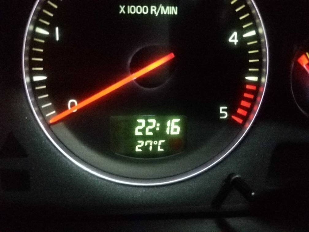

Ahoj,
mám nově XC70 a při domácích opravách jsem odpojil baterku a po její připojení jsou smazané hodiny a nejdou nastavit klasicky otáčením seřizovacího knoflíku. Místo času je tam --:-- a nic nereaguje. Zkušel jsem návod, ale nepomohl. Zkoušel jsem hledat tady, ale neúspěšně. Poradíte?

XC70 se už nevyrábí ne, to asi nebude 2019 ročník
Napiš ročník třeba něco najdu.

Díky za připomínku, ročník 2003

To je divný to by mělo jít tím otáčecím čudlíkem a chvilku podržet.

Zkusím podržet chvilku dýl. Zatím jsem to držel jen cca 2 sekundy, zkusím dýl.

Musí to jakoby cvaknout, při tom pootočení.

Jo to je ono, musel jsem to vzít větší silou. Asi tak 3x větší, než jsem čekal.
Díky.
