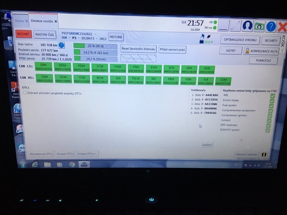

Nechcem dopredu hovoriť, ale problém sa asi včera vyriešil výmenou toho spomínaného snímača. Najazdil som od vtedy 70 km, dpf sa vypálil z 26 gramov na 5,5g. V autorizáku som bol v marci, ale žiadna aktualizácia pre môj model (04/2012) už neexistuje, "už je staré", mi povedali. Hovorím o upgrade Servis 2.0

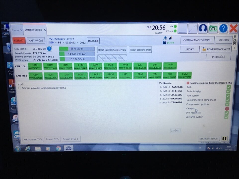

Pred vypaľovaním mi VDASH hlásil len CAT, ale po vypálení už vsetko ok
