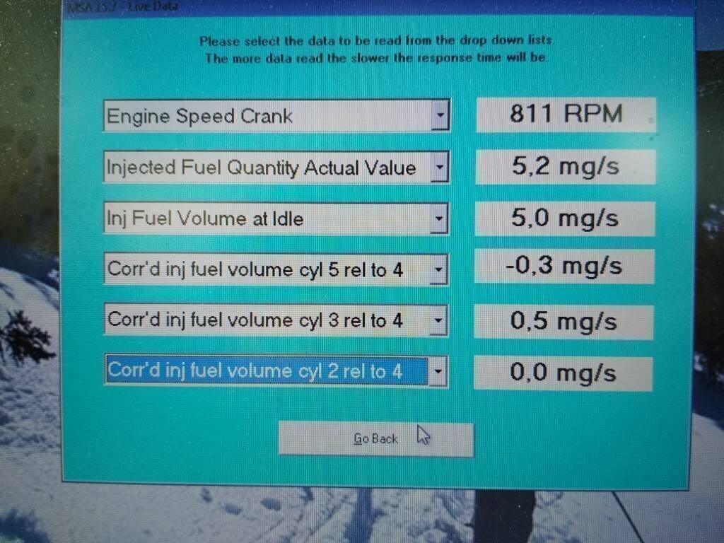

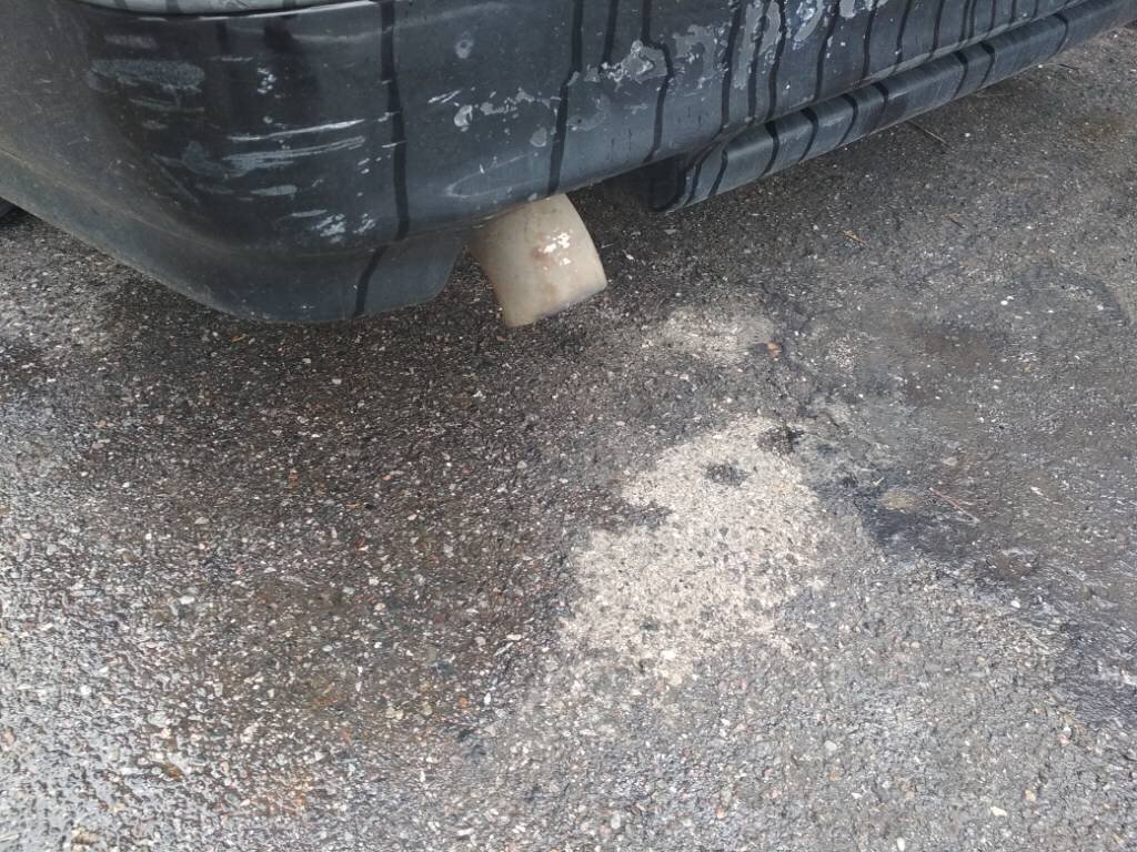

Brej den, opet bych potreboval vase nazory a radu.
Nechal jsem si vymenit motor v T6R za nejaky z V70II. Uz si ani nikdo nepamatoval jak dloho tam stal na palete, pry byl v poradku, problem byl s ridicima jednotkama darce, tak se auto nakonec zlikvidovalo. Podle dohody se mel sundat vrsek a spodek, vse zkontrolovat, pretesnit a strcit do me 850.
Kdyz jsem si auto vyzvedaval, tak pekelne kourilo a vynechaval jeden valec. Vazne jak zadymovacka u tanku. Bylo mi doporuceno pokracovat v opravach dal, vstriky, cerpadlo... tak jsem pokracoval.
S repasi vstriku v Dieselcontrol se nic moc nezmenilo. Po repasi cerpadla v TP v Kladne motor dostal plynulejsi chod a jede krasne na vsech pet valcu. Mozna ubylo i bileho husteho koure, ale tezko rict, protoze ted je mnohem tepleji. Kouri dal takovej bilosedomodrej. Takze olej.
Dal bylo v sani spousta oleje, napred jsem podezrival regulator tlaku na viku ventilu, protoze cela trubka i s uzlem pred turbem byla od oleje, tak jsem po vzoru Igora pridal odlucovac oleje, dal jsem tam pruhledny trubky, abych videl co se v nich deje a nic. NIC. Tak jsem podruhe poredne vzal za turbo a vrtulka mela docela slusnou vuli. Po rozebrani sani za turbem pod motorem mi z trubek kapal olej, zadnej olejovej film na vnitrku trubek, ale uplny louzicky. Takze vsechno vycistit a turbo jsem poslal na repasi do Special turbo a.s.
Ted jsem s autem najel 120 kilometru, pul po dalnici, zpatky po okreskach a stale kouri jako sadrovej jezek. Vaha vzduchu nastavena pro EGR OFF dle navodu Zdeny, nebo kdo to tu popsal, predvstrik se mota krasne kolem nuly. Naftu beru jen u Benziny. Podtlakovy hadicky vymeneny. Podle FCR vsechny ventily cvakaj v pohode. PTC ventil byl strasne zakydlenej, tak jsem ho vycistil...
Celou dobu jsem vychazel z toho, ze motor je zkontrolovanej a OK.
Napada vas nekoho jeste nejaky kouzlo, kterym bych mohl odstranit ten zkuwenej kour??? Po nastartovani viditelnej, svetlej, po zahrati motoru na volnobeh se temer ztrati, ale jak na to slapnu tak proste huli. Takovej sedej. Do otacek jde pekne, necuka, ma vykon... Najel jsem za celou dobu tak 200 kilaku, takze ubytek oleje jsem nejak nezpozoroval.
Od ledna me to stalo 73065Kc a zacinam mit pocit, ze je trosku nevdecnej...
Nehynouci vdek kazdymu, kdo by me nekam nasmeroval

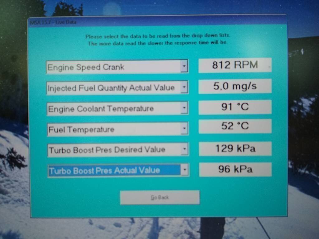

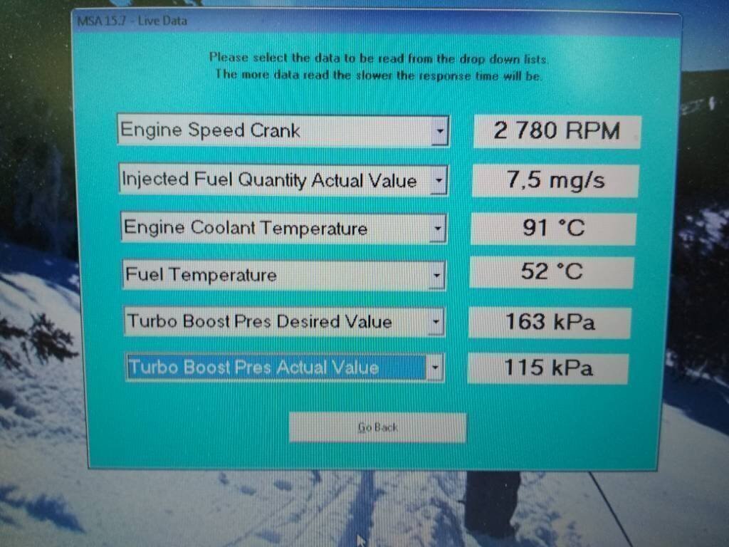

Vsechno zkontrolovano a nic jsem nenasel. Jen se mi zdalo, ze turbo podle FCR nedosahovalo takovych plnicich tlaku, jako by melo. jen jsem to nezkousel za jizdy, pouze na miste pri pridani plynuZeb píše:Nemáš ruplou nějakou vzduchovou hadici? Spony na hadicích dotažený? Nesyčí ti někde vzduch, když přidáš plyn?

FCR ti ukáže v daný moment max a min hodnoty mezi které se musíš vejít. Ta hodnota je prostě proměnná v závislosti na teplotě motoru a teplotě nafty. Pokavaď je nějaká z tajdlenctěch hodnot nedostačující, měření ani nelze spustit.
FCR ti navíc ukazuje dvě možnosti seřízení - pro nový a pro strarý řemen. Těžko říct kde se z nového stává starý
Ale v předvstřiku to myslím nebude, kor když ti to dobře chytá. Psal jsi že se hýbalo s čerpadlem = zkontroluj dávku nafty. Teď nejsem schopen vypotit jak se to v tom FCRku přesně jmenuje - něco jako Injection value či tak nějak. Každopádně je to mezi třemi zobrazovanými hodnotami hned jak otevřeš LIVE data. Hodnotu musíš mít na cca 3,5 - 4,5 mg/s.
POZOR!!! Tuhle hodnotu je potřeba měřit při provozní teplotě motoru a s VEŠKERÝMA vypnutýma spotřebičema! Žádný rádio, větrák topení a nejlépe i vše v interiéru pozhasínáno.
Pak mě ještě napadá - sací paroží máš z původního motoru? Zkus pročistit na pravé straně paroží hadičku k MAP sensoru. V paroží je vývod na hadičku o vnitřním prům. cca 2 - 3 mm a bývá ucpaný - opatrně tam klidně šťourni třeba vrtáčkem, já tam klidně fouknu i malinko čističe na brzdy.

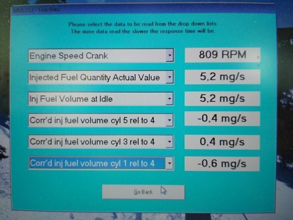

Nicmene tady by mohl byt zakopany pes, ignition value actual mam mnohem vyssi, nez jsi psal, misty mi to skakalo az na 5,7.
Cela cesta privodu vzduchu je vycistena, dnes podruhe a zadna zmena. Predvstrik zkontrokovanej a jsem v mezich, fotky jsem delal az pozdeji, kdyz sem uz byl zahratej tak, ze se mi spinal ventilator. To uz jsem byl mimo hodnoty. Foto jsem delal vzdy jdyz byl ventilator OFF. Tak to muzu zkusit jeste posunout. V kazdym pripade ty hodnoty turba jsou nejaky divny. Prvni fotka koure po startu, druha po zahrati. Mam i video, co to udela, kdyz pridam plyn a to vazne neni pekny

Ne že by těch 5-5,2mg bylo nějak extra moc ale sklepnul bych to na 4mg, znát to určitě bude.
