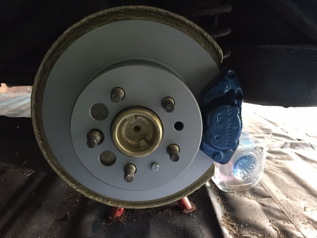

Ahoj,
možná trapný dotaz, ale nikde jsem tady nenašel odpověď. Koupil jsem nové brzdové kotouče na zadní nápravu. Povolil jsem šroub u páky ruční brzdy. Ale pořád mi nejde seřídit to rozpínání těch zadních paken. Nejdou mi tam ani nasadit ty nové kotouče.. dočetl jsem se, že tam má být taková ta hvězdicová rozpěrka, ale já ta mam pevnou. Co s tím, jiné nastavení těch paken jsem nikde nenašel, jak se vymezuje ta vůle u tohohle typu? Pilníkem? Díky moc David

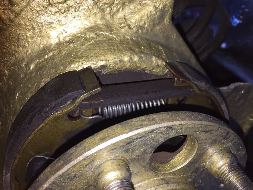

pakny ruční brzdy, seřízení
Tady jsou pakny jak novy. Obrazek horni rozperky a spodku

Ty pakny by dole měli sedět na tom nálitku, takže tam je něco špatně. Buď máš málo povolené lanovody, nebo nechodí pořádně.

Lanovody chodi volne, i dole jak to rozpira pakny tak chodi volne. Ta pakna uz v tom nikam dal nemuze. Pockam na Standu. Standoooo : )

Hrozne rad rovnez zareza "klic", nebo jak nazvat ten maly pakovy mechanismus uvnitr bubnu. Pakny se pak nevraci zpet a drhnou o buben.

Nezbyde, nez pakny shodit dolu a cele to projit. Kdyz za ten mechanismus dole vezmu, tak to jde rukou volne a citim a slysim jak se volne hybe lanko v lanovodu. Jen to trci na ty rozperce a ta nikam dal nemuze, zatim jsem tu flexu do ruky nevzal, tak to nechci znicit, neb ty pakny jsou jak novy

Skoro vše již bylo napsáno ctěnými kolegy.
Lanko bowdenu je možné ještě "prodloužit" přímo pod pákou ruční brzdy - začátek lanka je tvořen závitovou tyčkou a dorazovou matičkou.
Uvnitř toho "klíče" je tuším čep bez zajištění, který má snahu vyklouznout ze své střední polohy a způsobit potíže. Když to občas montuju, tak mám pocit, že "klíč" jde poskládat a zastrčit na místo mnoha způsoby, avšak jen jediný je správný
V každým případě jsem pořád přesvědčen, že pakny musí dosednout na nálitek. OBĚ!

Diky moc vsem. Lanka jsou povoleny uplne, uplne. Problem je, ze rozperka nahore a dole na tech nalitcich to nikam uz vic nepusti. Kdyz jsem shodil hodni rozperku tak to tam jde krasne. No co, sundam to i dole, jestli to neni nejak zarostly, ze by to nepustilo a pak uz nezbyva nic jinyho nez flexa na pakny

Olivin na to kapnul. To prepakovani ve kterem chodi to lanko se volne hybalo jen na zacatku, zbytek byl uplne zatuhly/zrezly, to mne matlo. Po nasilnem rozhybani a proliti konkorem to chodi krasne a novy kotouc tam padnul jak vino! Moc diky za rady. Tohle auto ze mne opravdu udela mechanika...

No vidíš, však jsem ti to psal hned v prvním příspěvku.
