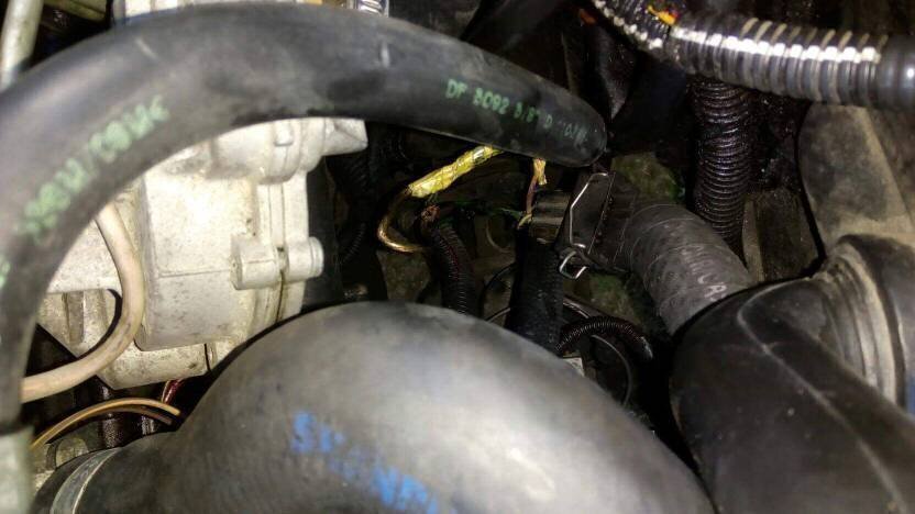

V70 TDI horší starty
Tak auto je po výměně vstřiků a čerpadla za před časem repasované.
Obecně je to asi lepší, ale stále to není 100%.
Včera jsme provizorně nahradili hadičku mezi čerpadlem a filtrem jinou, průhlednou, aby se dalo pozorovat padání nafty, které je snad už opět jediné možné vysvětlení toho, že to občas chytí naprosto učebnicově, a občas se musí několik sekund točit.
Po chvíli utahování to přestalo zcela přisávat bubliny samovolně, až na situaci, kdy hadičku přiškrtím, a zase ji pustím. Pak to od někud vzniklým podtlakem bubliny vytáhne. Asi to není z daleka, musí to být někde kolem filtru, už ale vážně nevím kde. Dělá to i mnohokrát opakovaně, takže se nejedná nejspíše jen o bublinu v systému, která zmizí po čase. Nafta samovolně nikde nerosí, všechno jsem rozebral, zkontroloval, složil...
https://photos.app.goo.gl/GEWvLRfoGRPp4vHM8
Nějaké nápady?
Nějaké nápady?

- Příspěvky: 2618
- Vůz: V70 2,5T 2008
Co si koupit pumpovací balónek na naftu a před každým startem zkusit pumpnout? Pak by se nechalo řešit jestli padá či nepadá nafta...
Mě v mrazech zlobil ten průhledný kousek hadičky těsně před čerpadlem - když byl krut, ztvrdla a přestala těsnit => padala nafta.
Pak mě ještě napadá - co zkusit vyměnit a přetěsnit ten bílý plastový ventilek na hlavě filtru? Co ty veškerý "slepý" šroubky na tom hliníkovém odlitku? Těsní? Já preventivně celý to těleso filtru vyměnil za novější z 99+, je tam tak o 427 spojů a těsněníček méně
Tak si znovu myslím, že to padající naftou není. Protože jsem v motorovém prostoru natáhl novou průhlednou silikonovou hadičku od čerpadla až k filtru. Táhl jsem to vrškem, aby případné bubliny šly nahoru a byly vidět. Přijdu k autu, kouknu na hadičku a v ní dvě malé, naprosto nepatrné bublinky. Zkusím to natočit a točím +- 5 sekund. Když to chytne, tak to jede (teda teď po výměně vstřikování je z toho totální lemra), nečoudí, nežere...
Druhý den scénář uplně stejný.
Ty dvě malé bublinky předpokládám ovlivnit startování nemůžou.
Co to kurník může být ?
Váha vzduchu na to předpokládám během startování vliv nemá, na diagnostice je akorát chyba egr solenoidu, brzdového a spojkového pedálu.

Update: další poznatek:
- když jsme s tím točili, tak v průhledné hadičce byly drobné bublinky, ale během točení se v podstatě nehnuly
- pak se bublinky utrhly, bylo vidět že se hodně zvedl průtok hadičkou a auto krásně nastartovalo
- soudím tedy že je problém v odpojovači paliva, který se teď ale i s čerpadlem dával z perfektně funkčního vozu
- kabeláž k němu je ale na kaši, doufám že jsem odhalil problém

Odpojovač paliva = stop ventil. Ta věc na vrchu čerpadla ke kterému vede kabelové očko. Zkus vyměnit za jiný.
Teď jak píšeš o tom startování až po srs kontrolce - zkus opak. Startuj ihned "na hulváta".

Stop ventil je jiný včetně jiného čerpadla, ale vypadá to, že závada je nalezena.
Tohle vypadá hodně špatně.

Update, rozkuchal jsem kvůli tomu půlku auta a rozmotal hlavní svazek. Už mám připravený opravený konektor s půlmetrem nových drátů.
Nemáte někdo schéma, abych proměřil případné přechodové odpory u ostatních vodičů, když už to mám takhle pěkně rozdělané?
Další update: je to zapájené a cvaká to hezky. Ale jak jsem se kolem toho motal, tak jsem zjistil že vratka od čerpadla je jako mokrý hadr, konzistencí i vzhledem. Když jsem tam montoval, tak jsem to asi dorazil a začala šíleně padat nafta. Takže nevím jestli oprava kabeláže pomohla, nebo ne.
Rozhodl jsem se tedy shodit vakuovku a na stávající kovové trubičky vedoucí pod rozvody nandat kompletně nové hadice.
