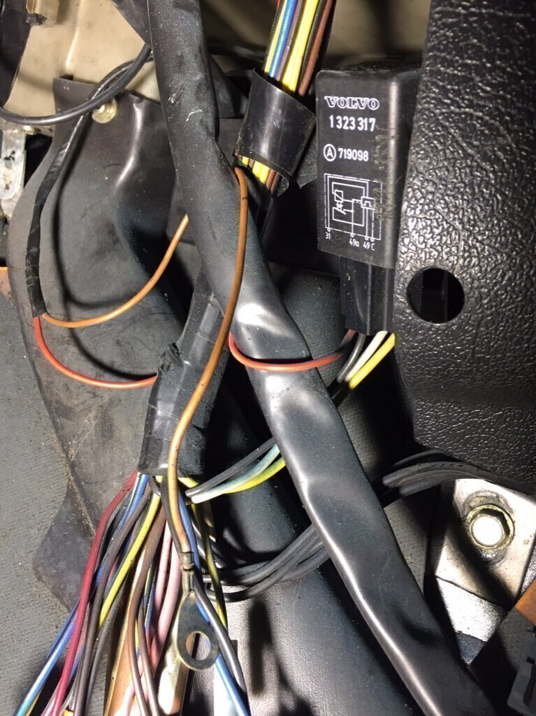

1/Kde prosim najdu konektor na vyhrev zadniho skla? Na prave strane je konektor s kostrou, to chapu, ale kde je privod, nebo jakou barvu dratu mam hledat, poradite prosim?

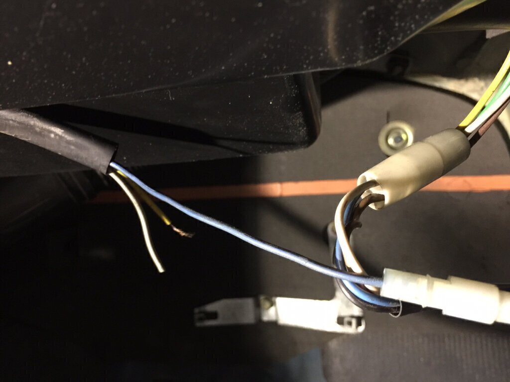

2/Potom co je to za konektory v oblasti zadnich sedacek?

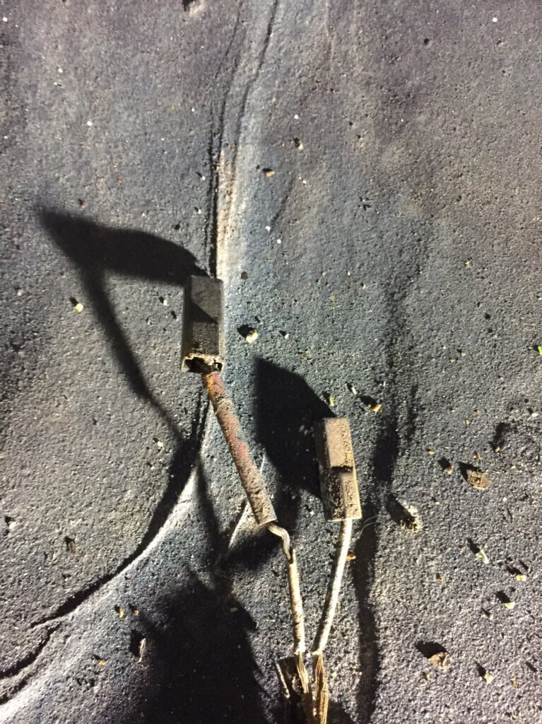

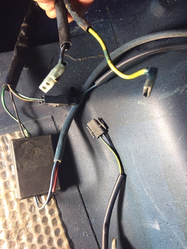

3/Co je to za konektory v urovni kufru/plata u zadniho skla? Na repro?

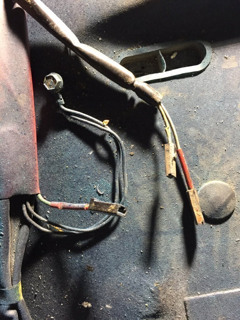

4/Nezapojene draty v urovni pod odkladaci skrinkou?
5/Nezapojena kostra asi z toho rele?
Za kazdou radu budu rad, uz chci vracet interier, nerad bych na neco zapomnel a cele to vyndaval zpet.

- jestliže má drát na konci očko, tak betonově kostra pod nejbližší šroub - zejména hnědý a černý dráty
- pod kastlíkem bývá kruhový čtyřpinový konektor od el. zrcátek, dvojpinové konektory od repráku, centrálu a el.okna a jednodrát od dveřního spínače osvětlení
- krabička na kabelu je plomba konektoru snímače tachometru a má být v kufru u levýho podběhu, poblíž je konektor od snímače hladiny paliva a u levýho kufrovýho pantu taky zelený drát osv. kufru plus dvojkonektor pro centrál
- výhřev zadního skla je velmi tlustý žlutý kabel
- pod zadníma sedačkama je u dýzla nezapojený žluto/rudý drát k pal. čerpadlu
Zbytek nevím...

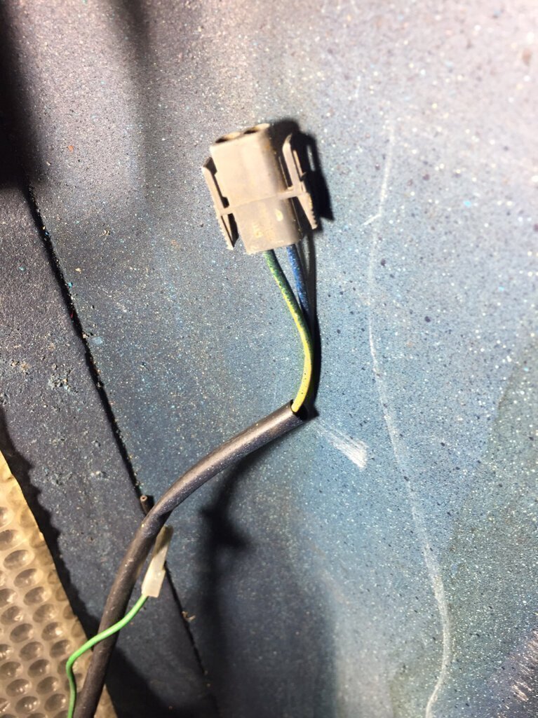

Stando, jako vzdy jsi mne navedl excelentne. Moc diky za pomoc a nakopnuti. Vse zapojene a maka to! Jen jsem nerozlustil konektory z pristani na mesici, ale dle barev a velikosti to jsou konektory do reprobeden v zadnich dverich. S pristanim na mesici jsi me moc rozesmal.
Takze vlastne jen nevim k cemu je jeden nezapojeny konektor na platu pod zadnim oknem. Nasel jsem fotku z rozborky a byl prilepen paskou na leve strane. Netusis, nebo nevite nekdo prosim? Diky moc D.

Ježiš, to je lochna :D
Třetí brzdové světlo!
Tedy možná :D

Zkusim to promerit, je pravda, ze treti brzdovy tam bylo dodelavany a na prasaka pres cokolady tahana elektrika, takze proc na to pouzit konektor k tomu pripraveny, ze.. fakt dik za trpelivost. D.

Stando je to treti brzdove svetlo ten konektor u zadniho okna, juchuu! Diky moc, vecer to zapojim, tim se snad vyhnu i rozsviceni cerveneho policajta. D.
