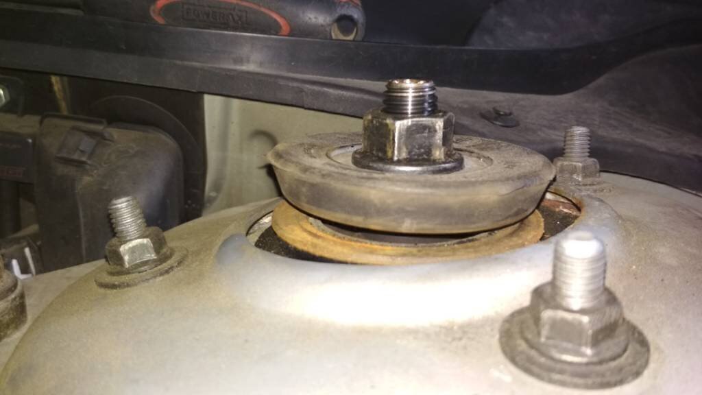

Centimetr??? To je strašně moc. To je jak když je uložení v háji. Hoď sem fotku.

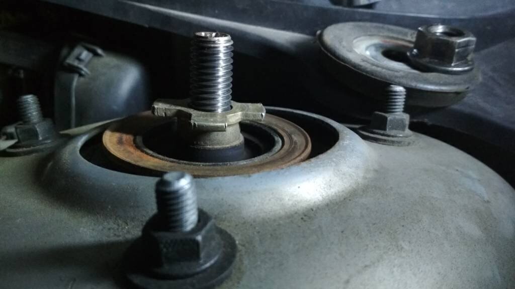

Příspěvek od raolsa »
Donutil jsi mě jít to rozdělat. :D
Takhle vypadá uložení co má najeto cca 60.000 km. Mezera je cca 0,5 cm.
ObrázekObrázek
WencaW70
Příspěvky: 22
Registrován: 8 roků 8 měsíců
Bydliště: Praha-4
Vůz: V70 d5 136kw D5244T4 2006 manual
Povoluje se kridlova matka v ulozeni tlumice. V70 d5 20
Příspěvek od WencaW70 »
Tak je to min nez 1cm asi 1/2cm v tom vetsim miste v tom vyrezu.
