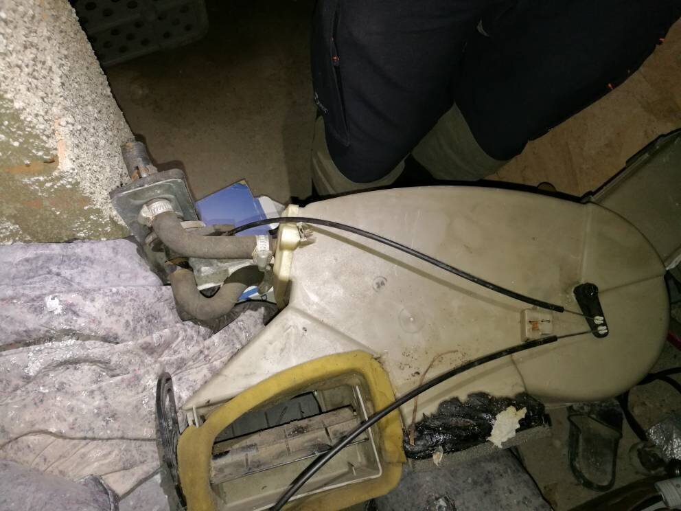

Presne tak, pokud tam neni klima, mel by byt ventil topeni ovladany mechanicky bowdenem. Sice jsem nikdy nemel devitku bez klimy, ale predpokladam, jak psal Smolda, ze je ventil ovladany spolecne s klapkou privodu vzduchu jako u sedmicky. Kam tim mirim? Ovladaci lanko teploty muze krasne behat a ovladat klapku vzduchu, ale uz nemusi dal pohnout ventilem na privod vody do radiatoru topeni.
Smoldo, hod sem prosim fotku vykuchaneho topeni z meho sklepeni, at je jasne, o cem je rec

940 D24TIC Vlažné topení a kolísání ukazatele teploty.
Pár fotek, první bovden vede od ovladaciho panrlut ke klapce a druhý bovden vede od klapky k ventilu na hadicich s teplou vodou.
Na fotkách je pěkně vidět, že bovdeny jsou uchyceny společně na jednom místě sponkovou metodou do plastu a vypadá to, že to je kritické místo.
Jak ten bovden k ventilu vypadne z uchycení, tak přestane jezdit jen samotné lanko a prohýbá se celý bovden, tudíž přestává plnohodnotně otevírat a zavírat ventil.

Super, mrknu i po tom. Diky za fotky
