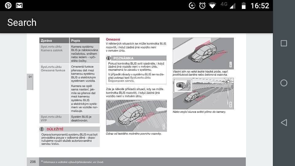

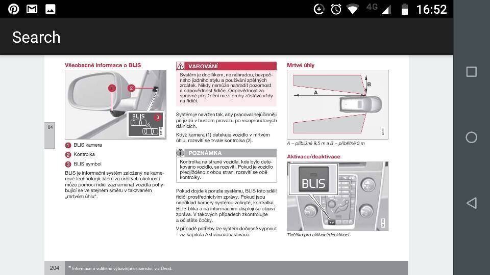

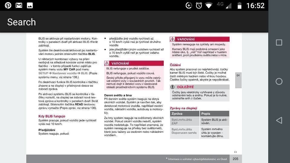

Toto sa píše v manuáli. Predpokladám že funkcia bude rovnaká pre všetky modely.
