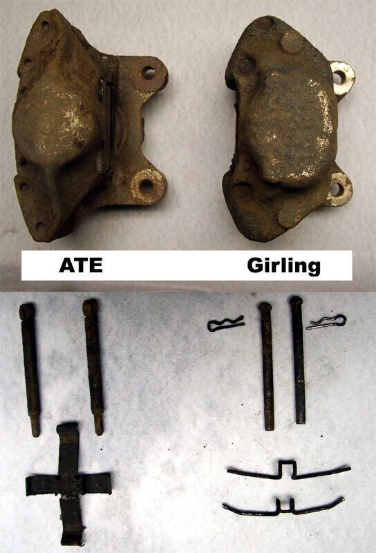

Byly tam ty menší desky (na ATE) - díky Stando za tip - Febi ze Skandixu, šlo to ven.
Už jsou tam origo volvo (na Girling) - díky Olivine za zásilku - ten Karlsbad máš zdarma.
V servisu mi nedali ani čaj - díky Adame za občerstvení - ještě, že v Davli na pumpě dělá ta hezká zrzka...

Zajimave info. A jak to poznam jestli je tam Ate nebo Girling? Je to nekde vyrazene na trmenu nebo gde?

Nevím, na třmenu jsem si ničeho nevšim, jen ty balení desek byly v popisce značený A nebo G. Ale zejtra brnknu Adamovi a zeptám se, tak vydrž. Jinak je to fakt milimetr a rozdíl nebetyčnej, bordel to dělalo a nový disky i krapítek vodrbaný. Je to těžký, na jednu stranu jsou na trhu v nabídce sady v ceně od 250.- do 1,200.- , na druhou ale prej úplně neplatí přímá úměra cena kvalita. A teď babo raď...
P.S. Na MY90 bych tipoval ATE, dávaly se snad na pozdější modely.

Ha! Mam! https://forums.tbforums.com/showthread.php?t=326963 a radsi foto k zachovani dalsim generacim
