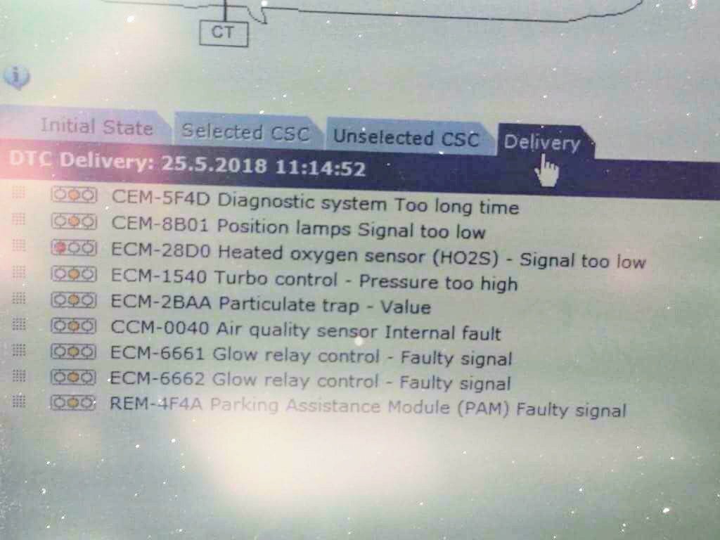

Na mém V70 D5 2007 mi palubní počítač hlásí poruchu předních obrysových světel. Nesvítí obě. Zadní svítí. Automechanik zkontroloval žárovky a pojistky, a usoudil, že asi bude chyba v řídící jednotce. Vida mi hlásí chybu světel a chybu CEM (viz fotka). A jiné závady... Nevím, jestli to s tím může souviset, nebo je to jiná jednotka, ale blbne mi ovládání větráku ventilace, přepíná se samo z automatu na manuál, a když je v manuálu, tak většinou točím kolečkem a nic se neděje. Možná to jsou spíš dvě různé poruchy, hlásí to chybu senzoru vnitřní kvality vzduchu, ale radši to zmíním, kdyby to náhodou mohlo nějak souviset. Byl jsem s tím u autoelektrikáře, a ten doporučil rovnou vyměnit nebo zkusit opravit jednotku CEM. Což nevím, jestli jde (za rozumné peníze). Někdo nějaké doporučení, zkušenosti? Díky, MilanObrázek

Může to být ono, ale ročník MY07 ani V/XC70 tímto tolik netrpívají. Chtělo by to podrobnější diagnózu.
A taky rychle opravit lambda sondu.

Na to ostatní se chci vrhnout až vyřeším ty světla/klima. Nerad bych to vše udělal a pak zjistil, že musím měnit něco za 50.000 Kč. Jakou další diagnostiku bys doporučil? Co dalšího zkontrolovat? Díky, Milan

ad CEM-8B01
Vida píše, že chyba je následkem nadměrného odběru proudu do levé parkovačky (pravá by měla mít kód REM-8B01). Když chyba trvá 100 startovacích cyklů, CEM přestane posílat do -podle mě - obou parkovaček napětí. Možná příčina je zkrat na vedení.
Takže asi vymazat tuto chybu, tím by se měla obnovit dodávka energie do parkovaček a laborovat dále. Ve vidě je nějaký návod, kde jaké kablíky proměřit...
ad CEM-5F4D
Bufík funguje? Podle vidy je to chyba komunikace CEM s combustion preheater module (CPM). Možná chyba špatný kontakt v konektoru, kabeláž. Jistou vzdálenou souvislost s topením by to mít mohlo, ale já tomu nerozumím. Za kontrolu to možná stojí.

no ale jako první bych řešil tu červenou chybu... :)

Tak v servisu našli skřípnutý kabel k obrysovce, prý když jde do skratu jedno, tak se vypne i druhé... Lambda sonda vyměněna, řídící jednotka vypadá v pohodě. Klimatizaci nevyřešili, ale když už jsem tam byl, tak rovnou vyměnili kroužek ABS ve volantu, čepy, destičky, kotouče... Taková veselá návštěva servisu.

CEM-8b01 stačí prasklá jedna parkovačka a přestane svítit i ta zdravá, takže v servisu si vydělali :)
