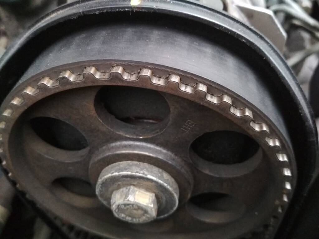

tak jsem to v sobotu dorazil.
koupil jsem si poradnou nabijecku, dobil baterku a asi pri tretim pokusu o nastartovani se ozvala skareda rana a pak uz se jen tocily pisty s divnym hvizdanim.
Povolila se mi vackova remenice na strane rozvodu a zacala se volne protacet, takze se mi potkal motor. To byl asi i duvod, proc se mi to prve nedarilo nastartovat ac jsem nastavoval cerpadlo jak jsem chtel, uz to muselo byt o kousek posunuty.
Smutnej konec, ale ani me nenapadlo kontrolovat jak je dotazena, jen jsem to zkontroloval vizualne a dal se venoval jen strane vstrikovaciho cerpadla.

Vstrikovaci cerpadlo na B5252T 850 2,5tdi
tak to je hodne neprijemny
budes to kuchat nebo opravovat?

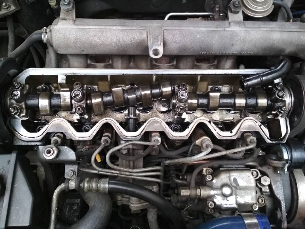

Cvicne si sundam hlavu a uvidim.
Ale asi opravovat, koupil jsem si to za par fufňů na hrani, tak si budu hrat. jen si nevim, jestli bych nechtel radsi benzin, ten diesel proste smrdi a do mesta do kolon to neni. Super polykac kilometru, ale..

- Příspěvky: 2640
- Vůz: V70 2,5T 2008
Tak zase je "dobrý" že se ti to potkalo jen při točení startérem, při 3000ot by to už na hraní asi moc nebylo...
Dej pak report jak to vypadá...

Presne to stejny si rikam. Jsem zvedavej, jak to byde vypadat. Podle me jen uhly ventily. Ukazu fotoz-d-e-n-a píše:Tak zase je "dobrý" že se ti to potkalo jen při točení startérem, při 3000ot by to už na hraní asi moc nebylo...
Ventily stoja par korun, daj si dole dekel vacky, demontuj si vacku... obcas si to odnesu len zdvihatka. Je to dane konstrukciou hlavy. Slabo dotiahnuta vacka na rozvodoch, hmmm tusim je tam 110Nm a na strane u cerpadla 80Nm asi niekto nepouzival aretaciu remenice.

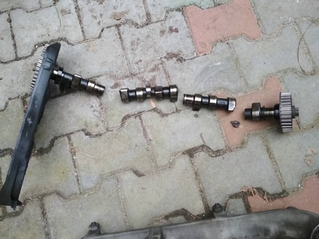

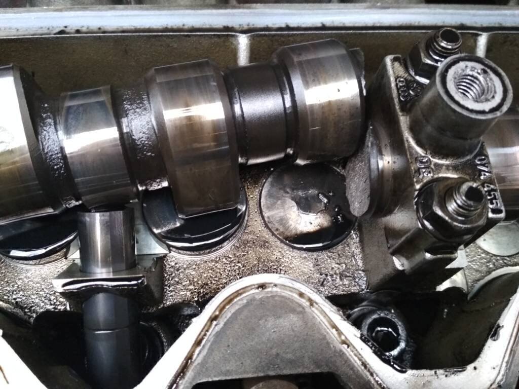

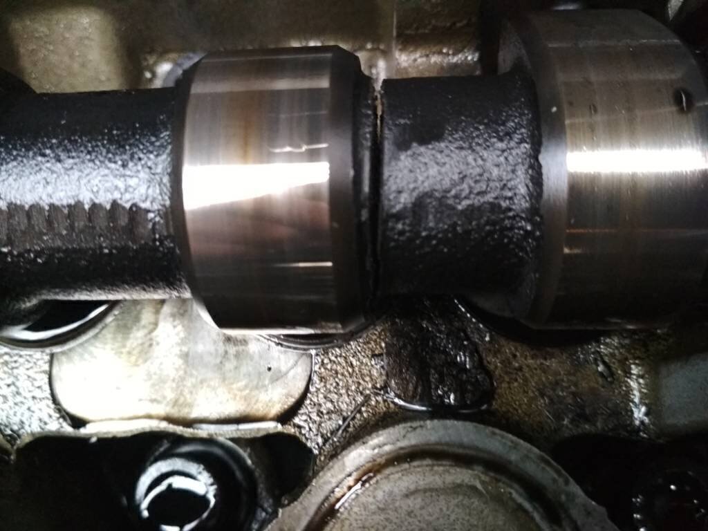

Uz jste nekdy videli ve vasem motoru toto?
Nevim co se tam odehralo, ale zrejme to muselo byt neco prisernyho. Asi to nebyl az tak dobrej napad zkouset nastartovat na cistic brzd. Motor se jen točil na starter a pri tretim pokusu se ozvala rana. Pak jsem to protocil jeste dvakrat, coz byla zrejme dalsi z chyb...
Takze se mi neprotacela remenice jak jsem myslel, ale jen jeden konec vacky nemluvil s tim druhym
Tak to je hoodne slusny. Zda se mi nepravdepodobny, ze by to udelal cistic brzd, ale buh vi,
budes to opravovat nebo shanis novej motor?

Nevim, zatim to rozebiram a stehuju motor z predniho kufru do zadniho
Jak sundam hlavu, tak se uvidi. Tento motor ma 540k a pochybuju, ze bych nasel jinej, co ma po 20ti letech nejak vyrazne min. Takze asi spravovat.
Strasne rad bych se zeptal SGC co ten motor ma vsechno za sebou, ale na me nereaguje. Pry se mu to uz jednou potkalo a taky to proslo nejakym tuningem...
Ale vazne by me strasne zajimalo co se stalo, ze se vacka rozpadla na 4 kusy a z deseti stavitek prezily 3
Tipuji chybějící nebo opotřebení diamantovou podložku na klice

KDyz tak na to koukam tak vypadla stredni cast vacky, nemohla se seknout vyveva? Neklapala ti?
Pokud se třecí podložka nevymění,pak se protočí řemenice na klice a motor se potká.Hary píše:Martine, co s tím má ta podložka tak moc společného? Fakt nevím, tak se ptám tak blbě.

Nějak to pořád nechápu. Ta podložka je tam teda proč, jako že se dotahnutím řemenice "zmáčkne" a tím drží? Prosím vysvětlit úplně polopatě.
Jinak taky bych si tipnul špatně namontovanou/zahryzlou vakuovku
Podložka má na sobě povlak z diamantového prášku,takže dochází k mnohonásobnému zvýšení tření a tím i k přenosu síly.z-d-e-n-a píše:Nějak to pořád nechápu. Ta podložka je tam teda proč, jako že se dotahnutím řemenice "zmáčkne" a tím drží? Prosím vysvětlit úplně polopatě.
