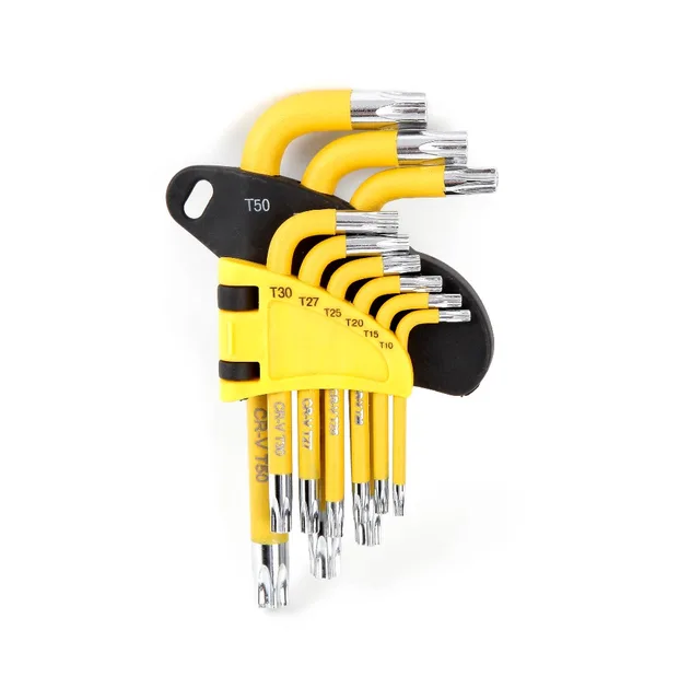

Demontáž airbagu V70 2005 - 4 ramenný volant
Len neviem, či v podobe skrutkovača to nebude príliš dlhé. Ale možno po vysunutí volantu sa tam s ním zmestíš. Ja som to demontoval už X-krát ale s takýmto kratšími:

Jojo. Budu muset zahrnout do výbavy. Díky.
