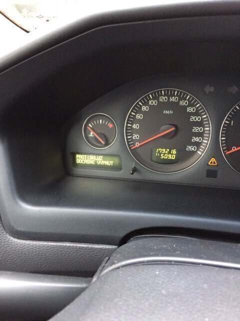

Ahojte na palubovce mi vyskocila hlaska “protiskluz docasne vypnut”. S vykricnikem. Mate nekdo poneti co s tim?

Mám asi úplně stejný problém, začal se objevovat před týdnem, když sem vyjel další den tak bezprolbému, dneska zase.

1. Diagnostika
v případě, že to zmizí, tak
2. Nejpravděpodobněji kroužek pod volantem (SAS)
asi to to bude vypadat takhle, důležité je to podtržené
v případě, že to nezmizí, tak to může být cokoliv z DEM, REM, BCM, CEM, nebo čidla na kolech

Seznam asi nenajdeš.
Chyba nezmizí, bude se jen zhoršovat. Ale tohle je poměrně běžná závada (skoro se mi chce říct vlastnost) všech P2 (XC90, XC/V70II, S60/80) faceliftových (MY05-) aut. Snímací kroužek SAS pod volantem se rozkalibruje a je nutné jej vyměnit za opravený = již zkalibrovaný. Tohle ve @d5t5.com umím(e), akce cca. na 1h max.

Jo, chyba nezmizí. Myslel jsem hlášku a trojúhelník.
U mě to takhle chodí. Stejná hláška a za chvíli zmizí. Pak je zase tři měsíce klid. Chyba viz obrázek. Může to být rozsypaný lak na okénkách kroužku, nebo něco jiného.
Často se to projevuje za tepla, po rozjezdu s plným rejdem kol. Zatím stejná frekvence výskytu a netrápí mě to

hmm, tak mi to po dnešní jízdě asi tak po 3 minutách taky zmizelo ...

Tak 4 dny jezdeni od hlasky a zatim nic, neopakuje se to.

Zatím se tím nestresuj a až budeš mít možnost, nech to načíst a porovnej to s tím obrázkem nahoře.

Takže úplně stejná hláška po každém startu(protiskluz dočasně vypnut), vymažu páčkou, ale trojúhelník zůstává. Když chvíli jedu, minuta až šest(patrně závislé na okolní teplotě a teplotě motoru), tak hláška protiskluz doporučena návštěva servisu. Tuto hlášku opět vymažu páčkou a hláška zmizí i s trojúhelníkem. Pak do té doby než vypnu motor a zase nastartuju už nevyskočí.

D5T5, co to umí opravit, je od Olomouce asi 1h cesty na východ. Pojedu však přes Olomouc tuto neděli dopoledne, je to operace (výměna za zrepasovaný/zkalibrovaný) asi tak na 1/2h.
Celé je to za předpokladu, že auto je možná r.v. 2004 ale modelový rok MY05 = facelift (nejlépe poslat VIN do SZ).

Mám pocit, že to může dělat jedno podělané čidlo na kole.
Nejdříve diagnostika a pak teprve řešit.
