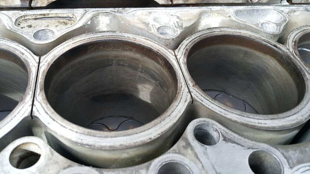

Kde jste repasovali hlavu motoru?
Hlava už je pořešená. Dnes jsem byl v servisu a viděl ten blok. No na třetím válci, jak to prý bralo vodu, to trochu vyleštilo tu vložku. Počítám, že by to spravil výbrus a nova sada pístů. Takže máte někdo zkušenost kam na výbrus?
Nemáš fotky?
Celé je to nějaké záhadné, nejvíce napikaču je, že se vložky nedají vyměnit. Mě zas nějak záhadně fouklo těsnění a když se to rozebralo, tak bylo mezi 2 a 3 válcem nějaké oklepané. A najelo se mezitím něco kolem 10000km ( i předchozí majitel) a nic nikde vydřeného nebylo. Jen mě to teda nežralo chladicí kapalinu, pouze tlakovalo a to jen ještě pouze někdy, proto trvalo tak dlouho na to přijít.
neviděl jsem tento motor rozdělaný, ale 2.5T blok jsem nechal převložkovat, jeden válec, cena 1500,- až 2000,- Kč, blok a válce vypadají podle foto velice podobně...
Jak převložkovat? To jako, že ti odfrézovali válce, které jsou součástí bloku a nalisovali tam jiné? Teda pokud se nemýlím.
jak se zbaví té stare přesně nevím, jestli blok zahřejí a vylisují, v každém případě by museli dole odfrézovat osazení a pak vložku vylisovat, ale nemyslím, že by se to takto dělalo, myslím, že ji odvrtají, udělají podle pístu, kroužků a bloku novou a za tepla ji tam nalisují..., podle průzkumu v ČR, obvolal jsem víc jak deset firem, to dělajjí běžně, cena velmi rozdílná, od 1200,- do 4000,- za vložku, median je kolem 1800,-
benzíny, mají v hliníkovém bloku litinovou vložku, ta se odvratá, ne blok, na fotce to je vidět, ten předěl mezi blokem a vložkou, vložka má tak 3,5 mm odhadem
nafta bude asi stejně řešená, podle fota...

- Příspěvky: 15454
- Registrován: 17 roků
Aha, já to zatím až tak nezkoumal, ale mám pocit, že tu proběhla debata o výbrusu válců s tím, že to nejde, že tam nejsou válce, ale je pouze na stěnách vrstvička čehosi tvrdeho a pod ní už jenom hliník.
Ale buď si to blbě pamatuju, nebo je to na jiných motorech.
Taktoraolsa píše:Jak převložkovat? To jako, že ti odfrézovali válce, které jsou součástí bloku a nalisovali tam jiné? Teda pokud se nemýlím.
Radku máš pravdu je to tak je tam vrstva nějak se to tam nanáší při výrobě , aby to nestálo ranec řeší se to jak sem to hodil nahoru snad i u těch novějších to nevím já mám v hlavě jen ty vosumpade a V70ky I generaceraolsa píše:Aha, já to zatím až tak nezkoumal, ale mám pocit, že tu proběhla debata o výbrusu válců s tím, že to nejde, že tam nejsou válce, ale je pouze na stěnách vrstvička čehosi tvrdeho a pod ní už jenom hliník.
originální válec není tvořen nějakým povrchem nebo vrstvičkou, je tam zalisovaná litinová vložka (pardon, ne zalisovaná, ale originálně je tam zalitá při výrobě bloku), mě odvrtali/frézovali jen tu litinovou vložku a dali novou
na tom posledním obrázku v odkazu je to krásně vidět, že tam je vložka, při tom "průzkumu", se mě skoro vždy ptali, zda je tam vložka nebo je to řešeno tou "povrchovkou"
popsáno třeba zde:
https://www.vutbr.cz/www_base/zav_prace_soubor_verejne.php?file_id=84161
legování nebo laserování to v tomto případě není, nevím jestli Volvo používá tyto technologie dnes...
odkaz - tohle lze udělat taky, že odfrézují vložku i s blokem a dají takovou speciální vložku
Jo pardon máš pravdu šedá litina to je přesně onoskulda píše: je tam zalisovaná litinová vložka (pardon, ne zalisovaná, ale originálně je tam zalitá při výrobě bloku),
A jak si to sem hodil tak jsem se podíval co tu mám engine Volvo 850 a je tam :
Hliníková slitina bloku válců s litinovými vložek válců hlasů přímo do bloku
Už jsem našel co jsem myslel :
Chladící plášť okolo válců je na těsnící ploše s hlavou válců otevřený (Open-Deck). Používá se u moderních bloků motoru vyrobených z hliníkových slitin např. metodou Lokasil. Při tomto způsobu výroby se do otvorů válců zalévají velmi porézní křemíkové vložky válců (jádra). Hliníková slitina prostupuje přes póry křemíkové vložky. Následným honováním se vytvoří třecí plocha válců z křemíkových krystalů, která je velmi odolná proti opotřebení. Používají se v tom případě písty opatřené galvanicky naneseným povlakem z tvrdé oceli (Ferrocoat).
