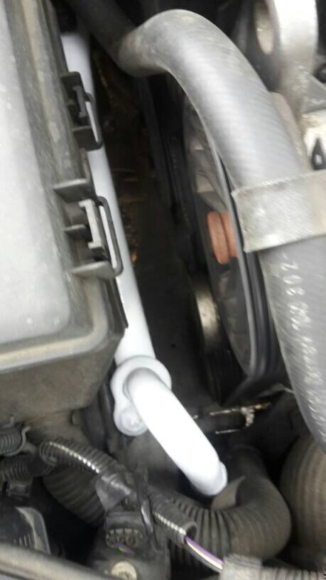

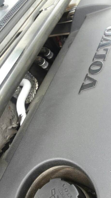

Zdravim,
dnes jsem absolvoval asi 300km cestu, venku 30 stupnu tak jsme klimovali. Ve zkratce - klima na automatice, 20 stupnu, ze zacatku foukal studeny vzduch ale potom prestal a na dalnici chvilama nefoukalo nic a v aute desny vedro, jako v saune. Kabinovy vetrak foukal o stosest ale z pruduchu nic. V kolone mi prislo ze to subjektivne zase zacalo trosku foukat ale po dalsi ceste zase nic. Vedro jako prase. Pak jsem zvedl kapotou a namrzla trubka. Cumel jsem na to jako blazen :( S60 D5 2003.
Poradili byste mi prosim? ObrázekObrázek

No zamrzlej výparník tak neprofoukneš, ale jakmile roztaje, tak zase jako by se nic nestalo. Ale takhle od klávesnice těžko soudit. U sebe bych to udělal tak, že bych to nechal "zatuhnout" a za běžícího motoru a klimy fyzicky čeknul ten filtr. Případně všechno nechal jak je, jen vypnul klimu a pokud by se to "spravilo", tak opravdu zamrzl.
Ono se to občas může stát, když jsou fakt hicáky, protože kontrolní čidlo je oblbnutý okolní teplotou a nezareguje dost rychle na zamrzající výparník.
zdeny654
Příspěvky: 5
Registrován: 11 roků 2 měsíce
Automaticka klimatizace - problem
Příspěvek od zdeny654 »
Vysledky po dnesku, ikdyz venkovni teplota byla 27-30, takze zase az ne takove vedro.
Zda se mi to ok, klima chladi tak jak ma, nastaveno 24 a automatika. Kdyz jsem nastavil jeste min, tak se hned zacal valit z pruduchu ledovy vzduch jak auto dorovnavalo teplotu.
ALE ta trubka viz uplne prvni foto byla zase cela zmrzla.
Zkousel jsem Google, nekdo nekde psal, ze je to OK, nekdo ze by mela byt jenom vlhka.
Co myslite?
Pokud by mela byt jenom vlhka tak bych rek, ze nevypina kompresor a tlaci moc? Ale to jenom typuju ;)
Diky
Urvanej
Příspěvky: 13990
Bydliště: Plzeň
Příspěvek od Urvanej »
Hele výparníky se designujou na to, aby výstupní teplota chladiva z výparníku byla kolem nuly. Ale tohle ovlivňuje ventil (značí se to TXV).
Ale kde je umístěný v tvym případě přesně nevim. Většinou bejvá na motorový stěně. Jeho výměna by mohla jít celkem snadno a klidně kus z vraku.
Rozhodně to ale zamrzlý takhle daleko bejt nesmí. Je to prostě divný, tohle značí selhání dvou věcí naráz, teplotní čidlo za výparníkem a TXV. Podle mě každej klimaservis to musí bejt schopnej opravit.
