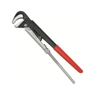

Ahoj, jak povolit tyčky řízení na Volvu 940? Mam ten Camgear. Vyměnil jsem jenom čep, protože jsem nevěděl,jak tu tyčku povolit. Za co to řízení zajistit,aby se pri povolování nepohlo? Taky samotné táhlo nemá plosku na uchycení klíče. Ta nová tyčka řízení už toto má. Tož nevím,jak to udělat. Z nějakých videi na internetu jsem toho moc nepochopil. Dělal to uz z vás někdo, kdo by poradil?

Příspěvek od peter cz »

Podobné kleště mám. To nemusím zajišťovat tu tyč, co vede z řízení a do které je zašroubována ta tyčka řízení? Ta je navíc hladká a neměla by se vůbec poškrábat. Nerad bych něco zničil.
Ještě jsem rozcvaknul velké spony manžet a ulomil tu malou. Teď to budu muset ještě sehnat. Nemůžu to ale ani na Skandixu nikde najít. Prodávají pouze sadu s manžetama a ty jsou dobré, tak ty nepotřebuju kupovat. Asi se zeptám v prodejně dílů na nějaké univerzální. To snad by mělo být jedno.

Na manžety stačí jakákoliv spona nebo i fofrpáska.

Elektrikářské sponky mám. A tu tyč,co jde od řízení teda nemusím nějak zajišťovat?

Můžeš si to něčím přidržet, ale většinou to není třeba.

Super, děkuji za vysvětlení. Já se raději zeptám, protože nechci něco pokazit a zničit.
Označil jsem si fixou na tyčkách řízení závit a tam jsem dal nové čepy. Když to stejně odměřím na nových tyčkách, tak bude to stačit nebo budu muset na geometrii?
Pozn.: Měnil jsem i silentbloky ve stabilizátoru, pak obě kosti stabilizátoru, spodní čepy, přední tlumiče včetně horního uložení, čepy řízení a malé silentbloky (takové ty co vypadají jak UFO, co jsou v tom jednom rameni). Ty byly úplně na obou stranách rozsypané stejně jako silentbloky v kostech stabilizátoru. Našel jsem si na internetu momenty utahovací a podle toho jsem to udělal. Jen nevím, jak na správný moment mám utáhnout tu horní matku tlumiče, protože se protáčí pístnice tlumiče. To tak jedině mít momentový klíč plochý, což tady v dědině nikdo nevede... Dotáhnul jsem to teda bez momentového klíče.
