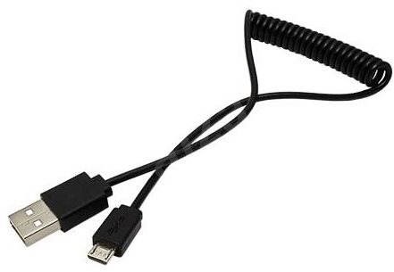

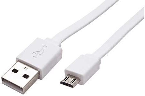

Potvrzuji rovněž, že ta malá dvojUSB nabíječka z Lídlu (nese značku Silvercrest, vyrábí Targa) FUNGUJE. Tzn. neruší, navíc zcela bezvadně drží.
U P2 Volva není problém vytáhnout, ale věřím, že u aut, kde je konektor zapalovače utopen, by mohl být trošku problém ji vytáhnout, pokud ji nelze rozumně chytit prsty.
Výraz FUNGUJE rovněž znamená, že v kombinaci s vhodným kabelem (= který má dostatečně velký průřez mědi) stíhá nabíjet i poněkud hladovější zařízení .
Dobrý kabel:
https://www.alza.cz/roline-usb-2-0-usb-am-micro-usb-b-m-1m-plochy-bily-d3808258.htm?catid=18842908
Slabý kabel:
https://www.alza.cz/roline-usb-2-0-usb-a-m-micro-usb-b-m-krouceny-1m-cerny-d3808057.htm?o=1
Testováno na Lumii osumsetněco, která v případě, že nabíji pomalu, aspoň varuje.
