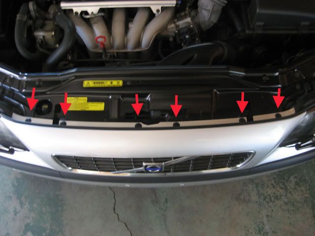

Prosím o radu jak postupovat při demontáži předního nárazníku S60 model 2006!? Potřebuji vyměnit chladič klimatizace! Díky za rady!

Otevres kapotu,tam kde mas masku tak nad ni sou v pricce plastove cudliky,ty vycvakas.
Dale ty samy nebo podobny sou ze spoda narazniku.
Po stranach u kol by melt byt z kazde strany dva samorezne srouby,potom staci za naraznik jemne vzit z boku z kazde strany a secvaknout ho z auta.

Nejdřív jsem vycvakl horní špunty pod kapotou, stačí tenká tyčka a zmáčknout střed a vycvaknou se. Pak v podběhu je jeden šroub z každé strany. Následně se musí jít ze spodu, je tam pár dalších plastových špuntů, jsou jiné než pod kapotou. Pro jistotu jsem si je nakoupil do zásoby oba dva druhy.
Další krok je a to záleží, jestli máš ostřik světlometů, se musí sundat krytky ostřikovačů, pozor je to dost jemná práce a dají se ty krytky dost poničit, musel jsem je znova koupit a nalakovat. Mají zespodu dost blbé packy co se lámou. V případě, že máš mlhovky ve spodní části je nutné je odpojit, stačí vycvaknout konektory na nich. Další postup je sundat okrasné lišty, mám je napůl barevné a chromované. Pod nimi je z každý strany šroub, stačí ho vyšroubovat a pak ideálně ve dvou lidech sundat celý nárazník. Vysunout vodorovně směrem od auta.

A je to dole, max 30minut, jen se divím že to drží po hromadě!? 2x šroubek M8, 2x M6 a 10x plastová příchytka!
