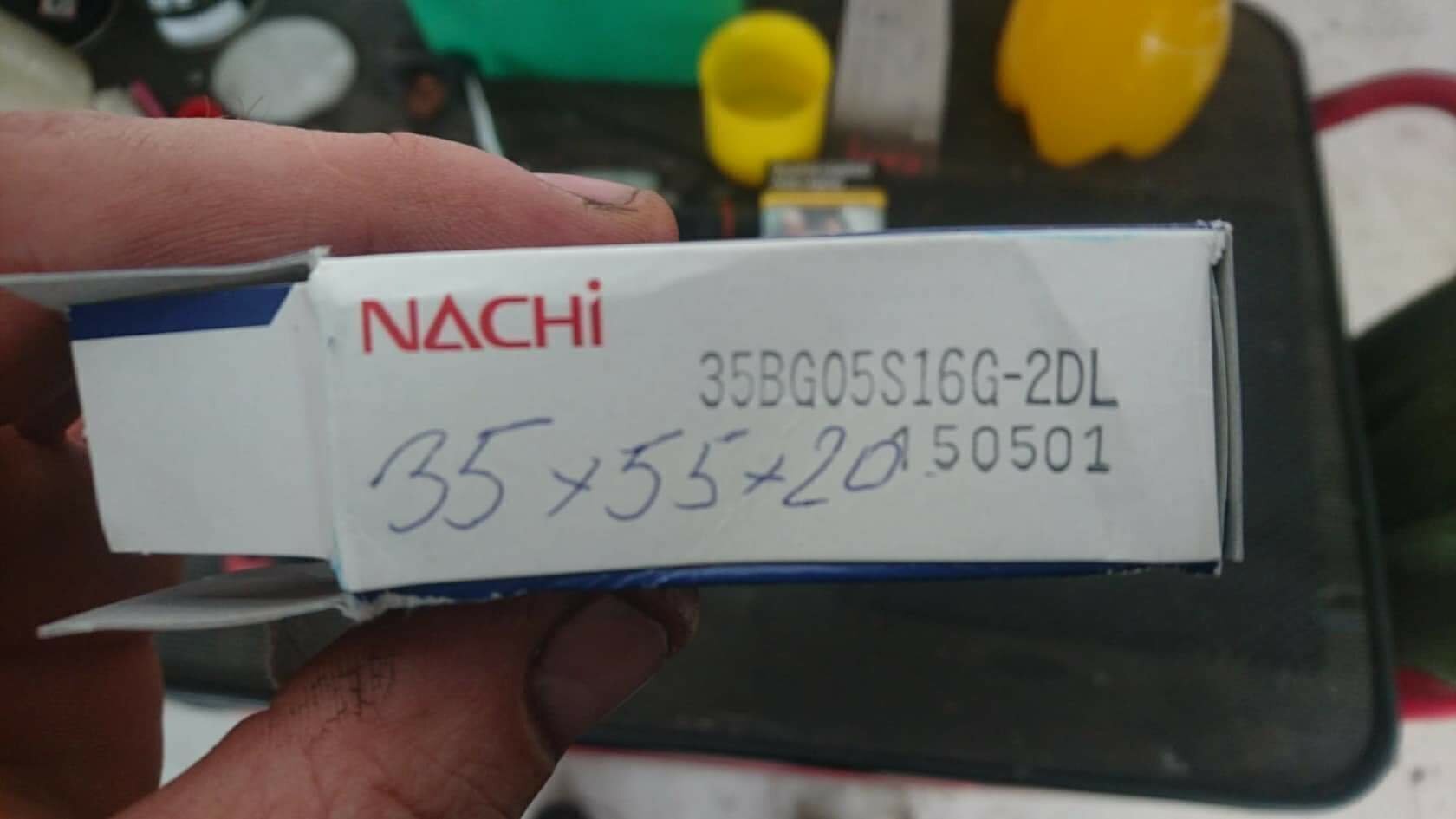

Tak pánové, kdyby někdo chtěl nové ložisko Nachi do řemenice klimakompresoru s rozměry 35x55x20. Tak jen rád za 350 Kč včetně poštovného zašlu.
Bohužel zde uvedený rozměr nepasuje do kompresoru P3, kde je rozměr 35x52x20. A nebo vyměním.

To je asi fuk, v obou jak Valeo či Sanden je rozměr 35x52x20
Konkrétně kompresor pro XC70 či XC60
