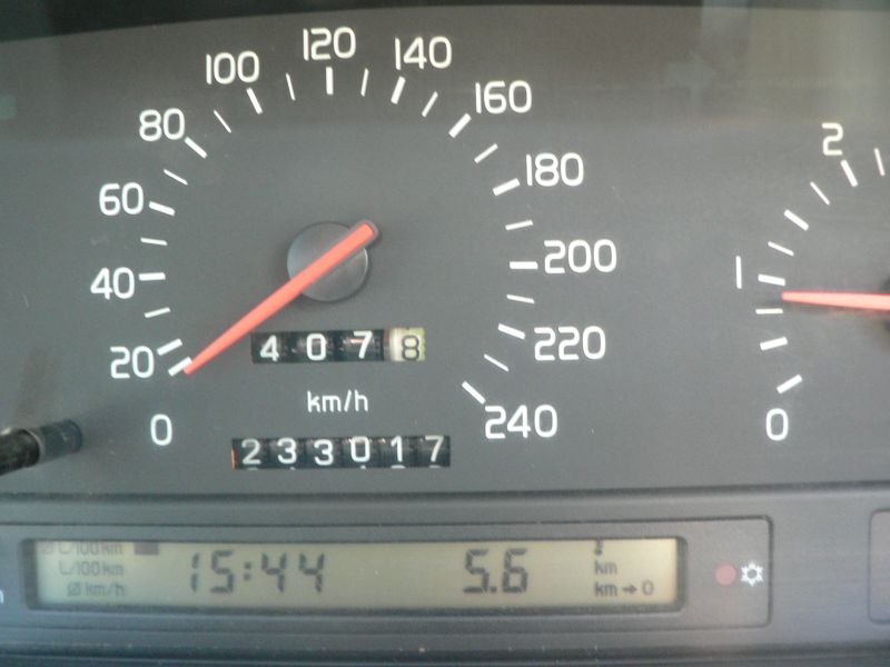

Jestli ti to ukazuje jen hodiny a teplotu tak to není palubní PC 8)
Takhle musí vypadat displej palubního PC:
Přičemž jak přepínáš polohy na INFO knoflíku tak se ti postupně přesouvá ten malý obdélníček (na fotce vlevo nahoře) na ostatní polohy a ukazuje jiné hodnoty.
Jestli tam nemáš po okrajích ty hodnoty tak máš jen teplotměr s hodinami :)

Jojo, Smoldo přesně tak.. tak jsem to měl, když jsem měl staré 850 budíky.. teď tam mám jen hodiny a teplotu, nicméně obdelníček s volbami je vidět na displeji, když se podívám proti sluníčku (což ale asi znamená jen to,že se používali stejné displeje i v případě,když budíky neměli palubák aktivní).. což mi ale nakonec ani tak neva, zvykl jsem si už jezdit bez něj :-D

No ono právě u 850 palubek to je přesně jak píšeš, ale všechny V70I palubky (viz. obrázek z mýho auta) mají stejnej širokej "design" displaye.. navíc oproti 850 palubce se změnila i pozice kabelů.. teď jsou všechny tři v horní části palubky (dva široký a ten jeden úzkej, co se u 850 dával zezadu přímo jakoby do displaye)..
Navíc V70I má dvě modelové řady palubek 1) 1997-1998 = standartní model, který je záměnný s 850, 2) 1999-00 = má jinou elektroniku a v 850 už fungovat nebudou
Budíky se dají od sebe laicky poznat i tím, že varianta jedna, kompatibilní s 850 má na ukazateli paliva nahoře číslovku 70, ktežto modernější verze dva tam má místo 70tky napsáno MAX (případně pak i podle toho, že varianta dvě má místo lambda kontrolky, už klasickou kontrolku motoru "ponorku" :-)
Navíc díky tomu, že palubákovej širokej displej tam je vždycky, ať už mají budíky palubák, nebo ne, tak je to pomerně loterie z hromady budíků někde na vrakáči vybrat ty budíky, který mají zrovna aktivní palubák :D
Navíc i ve VOLVO číslování je bordel.. dle čísla mi VIDA hlásí, že budíky mají "TRIP COMPUTER", autorizák zase, že jim z kompu vylezlo, že to jsou benzinový budíky :-D (což je kravina samozřejmě :DD)
Navíc třeba ještě pro majitele V70I 1999-2000 platí i to, že pokud chtějí doplnit budíky s palubákem, tak se to nedá řešit pouhou výměnou+dosazení INFO kolečka, ale ještě musí u Volva nechát přehrát soft..

budíky V70I na 850??
Příspěvek od Ondra. »
já jsem to dával z 2,5 na 2,0i a hrozně kecal byl to optimista. 2,0i podle něj jezdila za 6,5 litru :D
