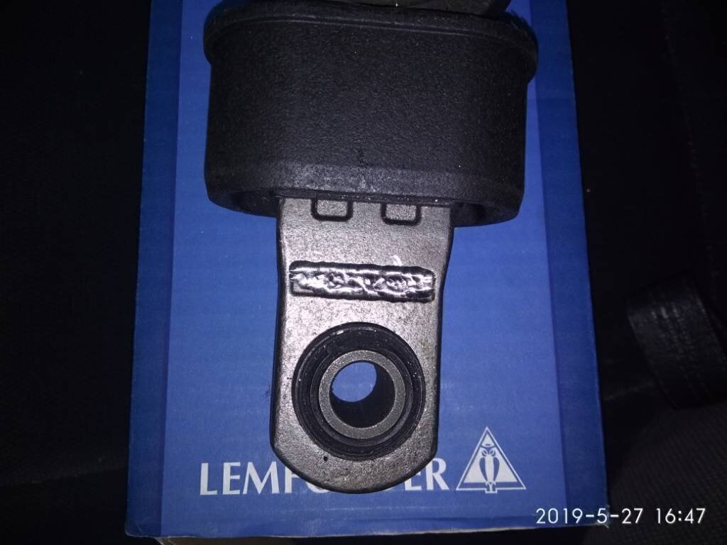

Na jámě jsme s mechanikem diagnostikovali původ nepříjemných zvuků od zadní nápravy. Jsou utržený silentbloky uložení zadní nápravy. Trochu váhám, jaký mám koupit.
Originál z výroby vydržely 290tkm a asi jsem jim dost pomoh výletem na okruh v Brně. Origo Volvo stojí cca 5000Kč kus. Neni moc pravděpodobný že to auto najede ještě jednou 290tkm.
Myslíte že něco zkazím Lemforderem za cca poloviční cenu oproti originálu? Na Lemforder jsem zatím slyšel samý pozitivní reference. Případně nějaká jiná kvalitní náhražka? Co například montujou zdejší servisáci?
Díky
Díky

Lemforder jsem dal rameno za 2500k a po 50tkm čep úplně ko, div to nevylítlo, takže krom brzd, rozvodů atd neřešit, vyrábí to už jedna fabrika a razí na to co kdo chce, vyjimkou by mohl být autorizák se skladovkama.
Tak jsem za 100e koupil ramena obě dvě no name a už jsou tam 80tkm a zatím drží
Na zadní nápravě mám 20tkm tyhle vnitřní:
http://www.ebay.de/itm/Buchse-fur-Querlenker-hinten-rechts-Volvo-850-S70-V70-C70-/261223946250?pt=DE_Autoteile&hash=item3cd229180a
http://www.ebay.de/itm/Buchse-fur-Querlenker-hinten-links-Volvo-850-S70-V70-C70-/330932755593?pt=DE_Autoteile&hash=item4d0d211c89
na ty se taky jukni(šteluje se s nima sbíhavost)
jinak tohle taky drží, má kamarád už snad 100tkm
http://www.ebay.de/itm/Buchse-Hinterachstrager-Volvo-850-S70-V70-C70-/300981370632?pt=DE_Autoteile&hash=item4613e33f08

Vyřešeno.
Nakonec jsem vzal Febi... autodíly Cardo je mají 1100Kč/kus, já si to bohužel nezkontroloval a platil jsem 1700/kus, ale stanou se i horší věci
Přípravek 9995497 od Volva je pomocník k nezaplacení (výměna silentbloků bez jeho použití je podle mě takřka neproveditelná) a tímto bych chtěl veřejně poděkovat Doktorovi, že mě na něj upozornil.
Na to jakej je to kus železa neni až tak strašně drahej:
http://www.autond.cz/volvo/hledani.php?texthledani=9995497&odeslat=+&trideni=1
Pozor, ne vždy operaci vydrží...tady v tomhle návodu si ho někdo ještě dodatečně vyztužil:
http://www.volvopedia.de/index.php?title=Hinterachse_Gummilager_wechseln_SVC70/850
Závěr: to ticho od zadní nápravy .... paráda!

Tak silentbloky mám už doma. Kousnul jsem se do rtu a vzal ty lemfordery a jak je vidět na fotce možná jsem neudělal úplně špatně. Je to sice vybroušené, ale myslím, že se to dá přečíst.
