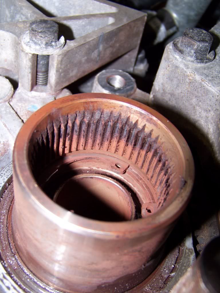

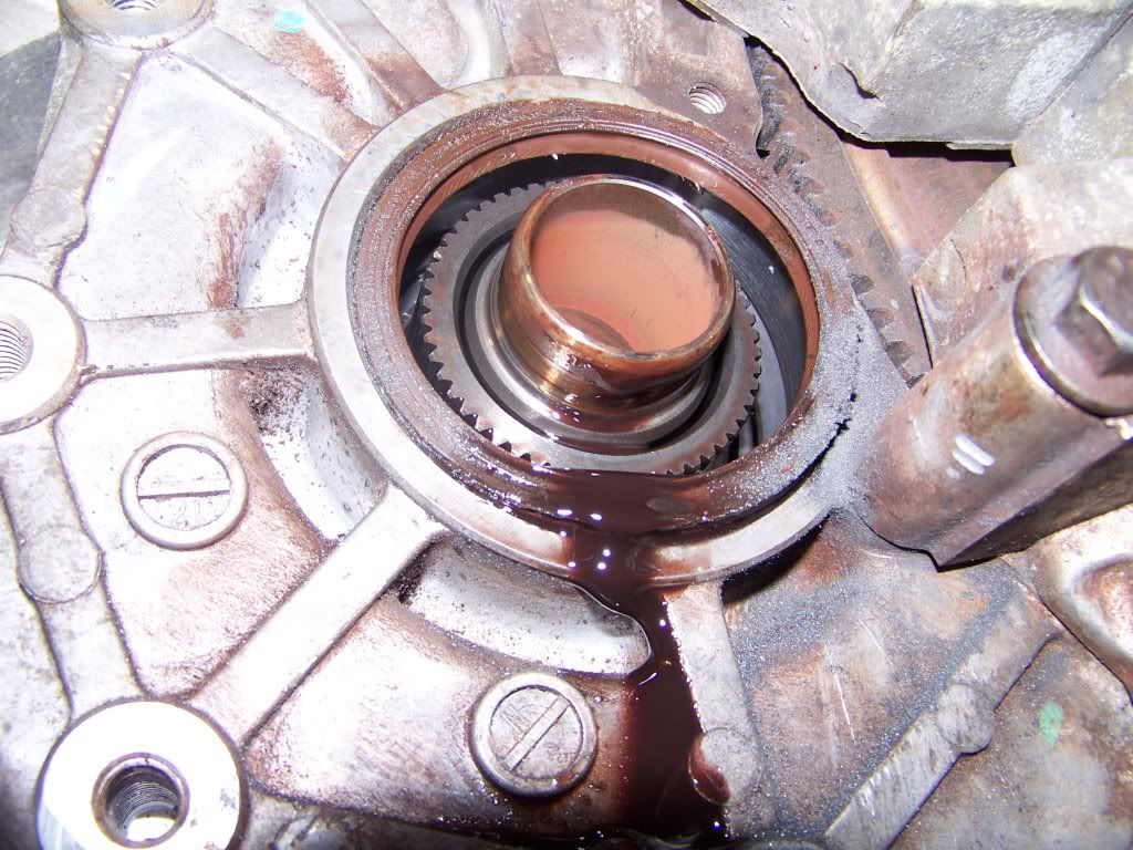

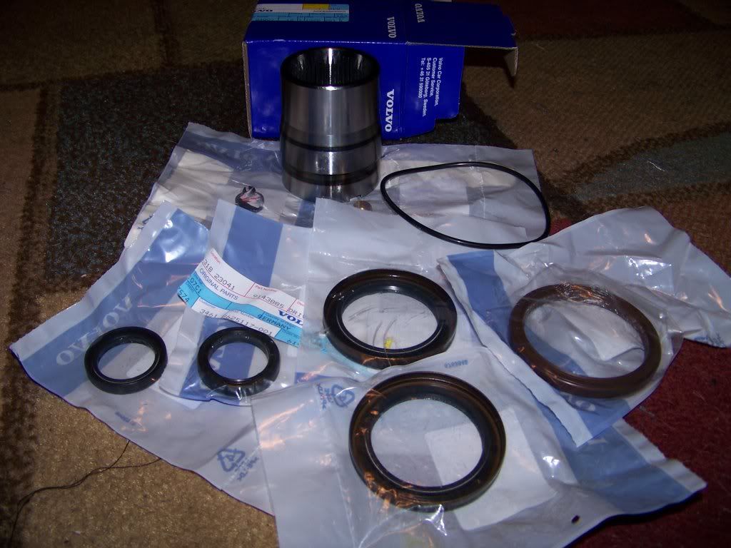

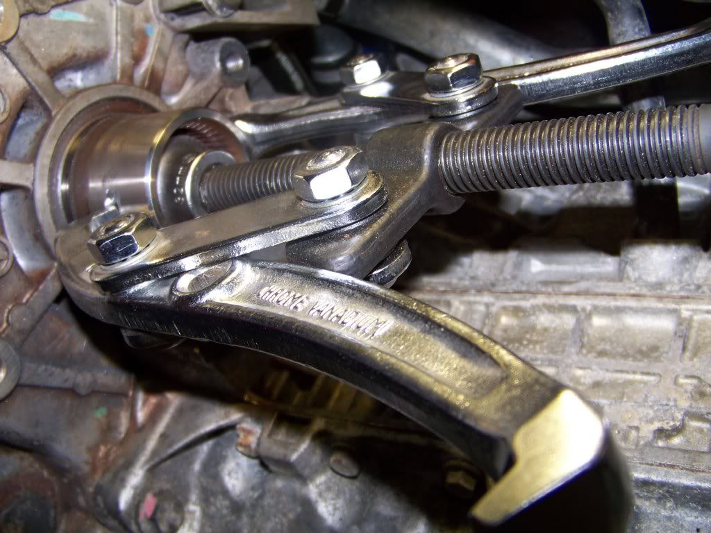

vanek.cz píše:Heleť dokáže se normal doma sundat kardan a sundat úhlovku ? I když oproti motoru je úhlovka úplně stříbrná - jako kdyby byla nová, tak nevim že by tisícihran , dá se normal koupit ten tisícihran ? To je asi jednoduší sundat kardan , úhlovku a zkontrolovat tisícihran než rvát z auta převodovku. Ta úhlovka se normal povolí a jde normal rukou stáhnout z toho tisícihranu ?
Ano, sundat kardan a pak uhlovku. Prevodovka ven nemusi. Tisicihran je z vyroby trochu poddimenzovaný. Dá se koupit nový, zpevněný. K tomu samozřejme simmering viz. A rovnou v uhlovce vyměnit olej
a postup jak ho sundat
dalši foto tady: http://forums.swedespeed.com/showthread.php?139559-NJGB-2002-S60-2.4T-AWD-Build-Pic-Thread/page4

Takže úhlovka ven , nedá se to vyloučit třeba jen odpojením kardanu ? Jinak co stojí novej tisícihran ? A většinou se vymačká jen tan prstenec , osa v převodovce je OK ?
