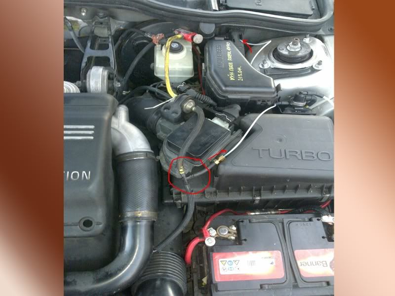

S 70 , náhlá vysoká kouřivost, menší výkon
mám přídavnej budík na tlak turba , a na turbu je přidáno, tlačí stále 1,5bar
Ahoj, můžeš udělat foto v motoru kde máš přidanej manometr na tlak turba? 1.5 to Ti tlačí nejak moc, ne? Taky bych si to tam chtěl přibastlitmajkls70 píše:mám přídavnej budík na tlak turba , a na turbu je přidáno, tlačí stále 1,5bar
A jak jsi docílil,přidání na turbu,že ti to neskáče do nouzáku??majkls70 píše:mám přídavnej budík na tlak turba , a na turbu je přidáno, tlačí stále 1,5bar
Žeby jiný čidlo (MAP senzor)?
Dělaj se odstupňovaný na různej tlak. Nebo posunutí limiteru v řídící jednotce?
zejtra sem hodím fotku kde mám napojený budík na tlak a potom ještě pokud to pujde video jak to tlačí... a je pravda že při tlačení 1,3 je to ideální.. jak to tlačí víc tak tomu chybí ve vysokych otáčkách nějaká jiskra na výkonu...
zde je foto toho zapojení budíku...
