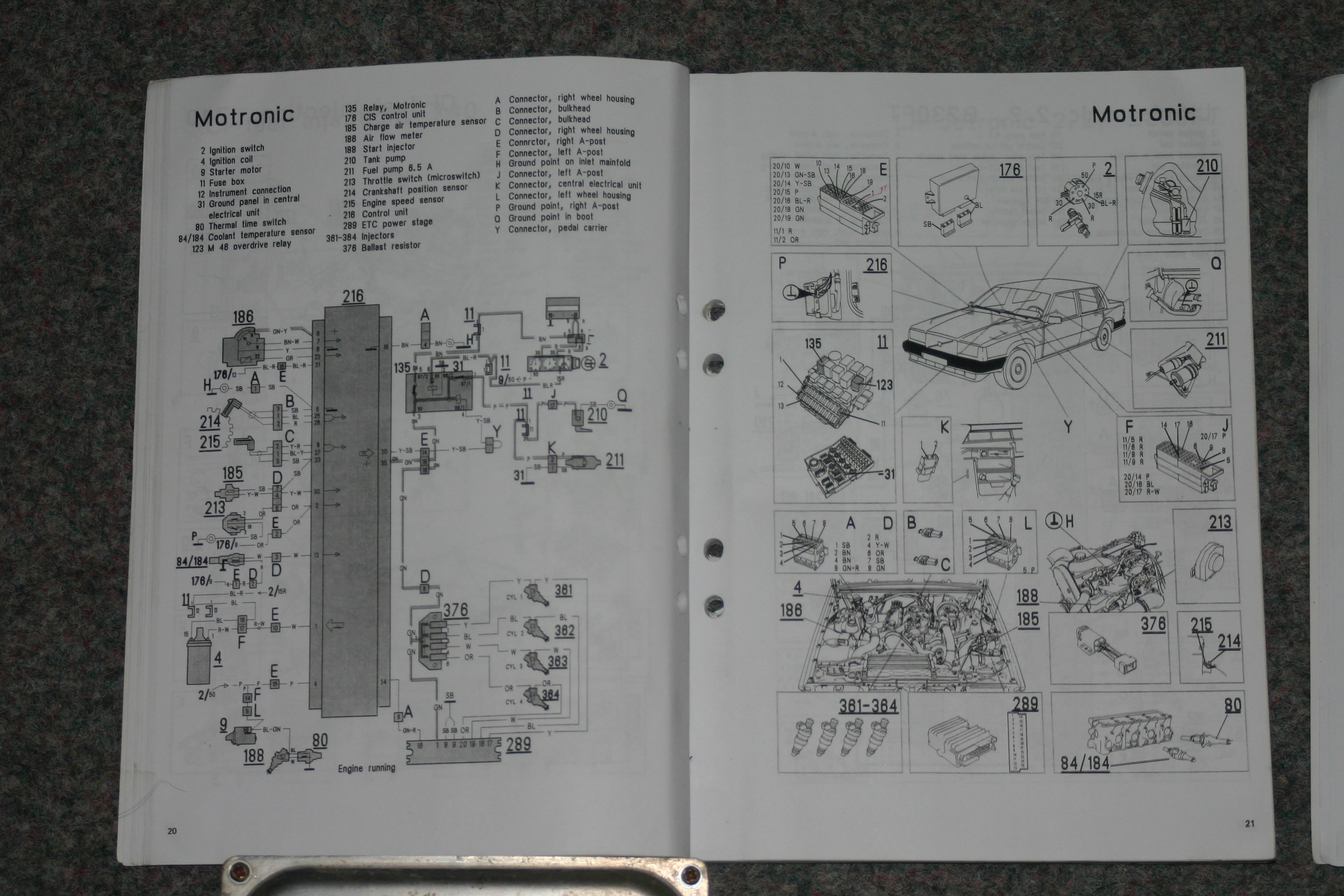

Na mém squjelém motoru B200ET s jednotkou MOTRONIC ne a ne fungovat vstřikovače.... Nevím čí je to vina!!!!
Natočím, zapracuje start injector, jaxe vypne, chcípne to.... :x :x
Jak se dá otestovat funkčnost vstřikovače? Někde mimo vůz, chyba může být v něm... i když všechny 4 v háji??? nesmysl
Jak se dá otestovat funkce věci Power Stage 289?
Myslíte že tato věc ty vstřikovače akorát uzemňuje (to je slovo :roll: )
Co může být za signál vedoucí od ECU do téhle věci? Jak to může poznat, kterej vstřikovač ukostřit?? Jak dlohé může být seonutí vstřikovače?zlomky sekundy?
Popř nemáte někdo jednu tuhle věc 289 na můdě či ve sklepě? jen bych to zkusil otestovat s jinou....
Balast resistor jsem sestrojil svépomocí dle standovy rady, proti společnému vodiči mají jedntrivé odpor 20 ohmů, proti sobě potom 40 ohmů, zatížitelnost 50W

Nazdar, Volvo značně předimenzovává rezistory, když to vychází na 50 W! A nebo nejsou "o chlup" větší. A nebo máme každej na mysli jinej chlup! :) Ale k věci:
Když zapneš zapalování,tak by na společném bodě rezistorů mělo být 12 Voltů. Jestli jo, tak bys měl těch 12 V naměřit na pinech 17 až 20 krabičky 289 power stage.
Jestli je to tak, jak předpokládám, tak dále nahraď nějaký vstřikovač LED diodou (do série LEDku a rezistůrek 2000 ohmů) a koukej jestli při startování bliká.
Jestli bliká, tak mají rezistory moc velkej odpor a neotevírají se. Já jsem psal:
"Rezistor bude mít odpor ASI 10-20 ohmů a zatížitelnost 20-30 Wattů".
Radit Ti zde ovšem nic nebudu, vstřikovače jsou drahé ;)
Dál je to na osciloskop.

u těchto starých motorů se otevíraj všechny vstřiky najednou.a drahý.4 se mi válej v šuplíku.a zrovna z B200ft.sice to neni B200et ale sou stejný.a těma vstřikama to určitě neni.nedavno jsem řešil skoro to samé na 940 a nakonec jsem proletoval vývod z relé které napájí ty vstřiky.napětí tam bylo ale při zatížení sice jednoduším než navrhuje standa tak najednou zmizelo ve studenáku v tom relé

Krabička power stage je na pinu 1 napájena, na společném uzlu rezistorů je 12v též. Proměřím zbytek - piny 17..21. ˇže by spadlo napětí se mi moc nezdá, protože na stejném vodiči je pověšena i ECU, takže při přerušení dodávky by to nedávalo ani jiskru. Du splašit ledku - na dědině celkem problém, kuchnu asi nějakou síťofku :) a blikat. A když blikat nebude, nema někdo power stage??

díky stando, dioda bliká!!!!! Takže jsem to krapet přepálil na rezistorech, tna ty poslední sem čekal 14 dní, du zkusit sehnat něco použitelnýho.
Kolik dáme teď? 30W a 10ohmů, nebo radši 12,15....

crtcu, pro laborování je nejlepší koupit 6 ks odporů 3ohmy/2Waty. Spoj všechny do série se vstřikovačem, připojuj na 12 V a postupně ubírej, než se začne vstřikovač otevírat nebo se z něj zakouří :badgrin:

odpory tam bejt musí,dlouho by to nevydrželo. navrhuji jiné řešení - vem dva 20 ohmové odpory, zapoj je paralelně a proveď test popsaný výše

¨Nechal jsem tam po 10 ti ohmech, funguje to squjele..
