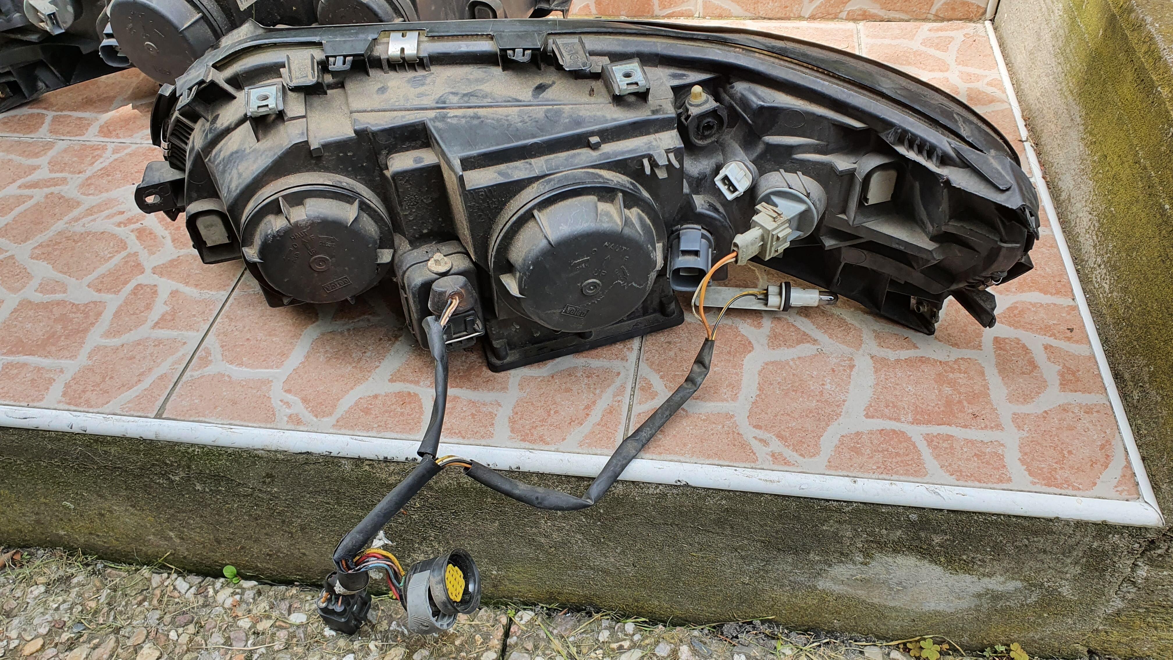

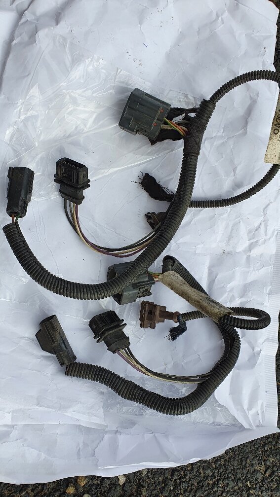

Tak změna plánu.. Kabely sice mám ale jsou úplně k hovnu. Přijdou mi neúplný. Takže beru původní kabely a předělám konektor do světel z kulatého na šedý predfaceliftovi.
Nevetsi srani bude zjistit kam který kabilek patří a na co je.
[IMG]https://forum.volvoklub.cz/images/tapatalk_export/20200613/440fbb357f95ed0e054472fea50159d3.jpg[/IMG]

To je on, tvého srdce šampión. Jak jsem ti říkal, jedny jsem koupil s novýma světlama a jedny ještě předtím. Ty jedny jsou v autě a ty druhý... někde v garáži. Ale něco jsem s nima dělal. Něco jim je. Teď jen kde hledat tu krabici s kabeláží ke světlům.

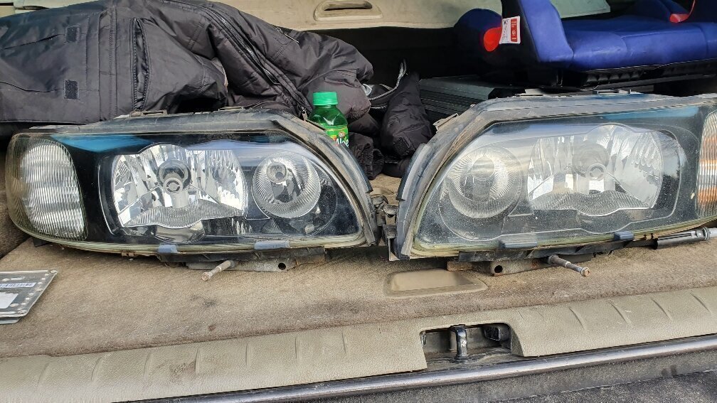

Super. Díky. Cenivka za kus ve Volvu je 2300,- [IMG]https://forum.volvoklub.cz/images/tapatalk_export/20200613/5e135b4e1a19e7c51cc7710ae5ce0e49.jpg[/IMG]

Tak to si pamatuju celkem dobře, že kolem 2,5 litru.
