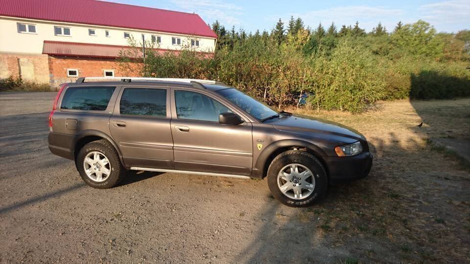

Auto snížené o polovinu toho brutálního zvýšení..
Pak bastlsterac a konečně i RTI
ObrázekObrázekObrázekObrázek

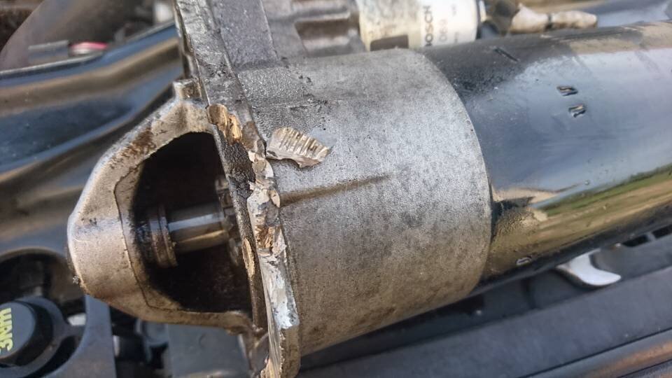

IgorS
Příspěvky: 1685
Registrován: 13 roků 4 měsíce
Bydliště: Banská Bystrica
Vůz: XC90 & S80 & S60
Příspěvek od IgorS »
Čo je príčinou tých zvukov ako z poľnohospodárskeho stroja?
Už vieš?

Ještě ne.. Dneska není nálada se v tom hrabat a zabejvat se stim. Zejtra když nevstanu prdelí napřed. Tak se stim budu zabejvat.

Jasné, rozumiem. Ale ty si bol pri tom aute, ja to mám len sprostredkované z videa, čo nie je nikdy dokonalé, tak máš nejaký tip, čo sa mu asi stalo?

Absolutně netuším. Jen domenky. Navíc chcije olej z převodovky mezi převodovkou a motorem

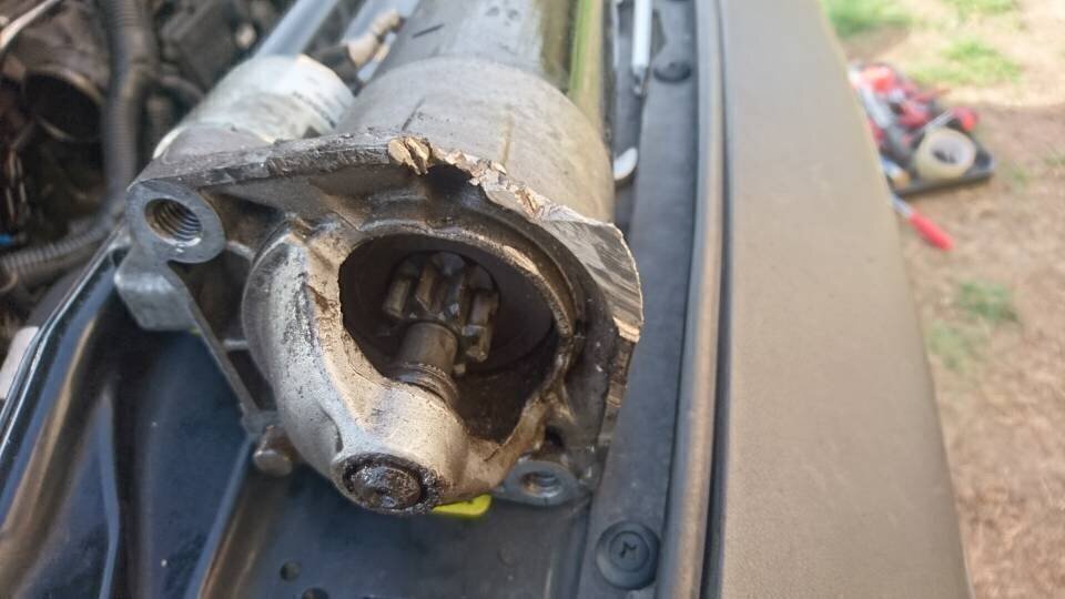

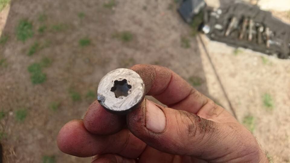

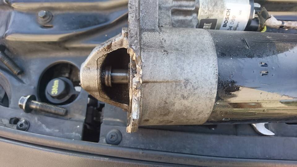

Tak už víme závadu. David Patočka se trefil.
Vyklepaly se šrouby co drží hydromenic u věnce pro startér a ty rozslemovaly startér. Šrouby byly na lepidle všechny. 2 šrouby ohoblovane a 2 šrouby kdesi v útrobách nevím kde. Jelikož mám spodek od červeného oleje,prespokladam že to nějak poškodilo obal převodovky a buď nekudy vybehly ven a nebo do převodovky. Ale počítám že kdyby byly v převodovce tak ta by se už dávno zastavila. Další škody nevím musím to rozpulit.

Tak to je mazec Ekky :cry: :%)

Tak preto ten kovoobrábací zvuk...
Ach. :(

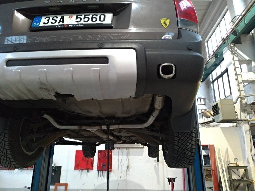

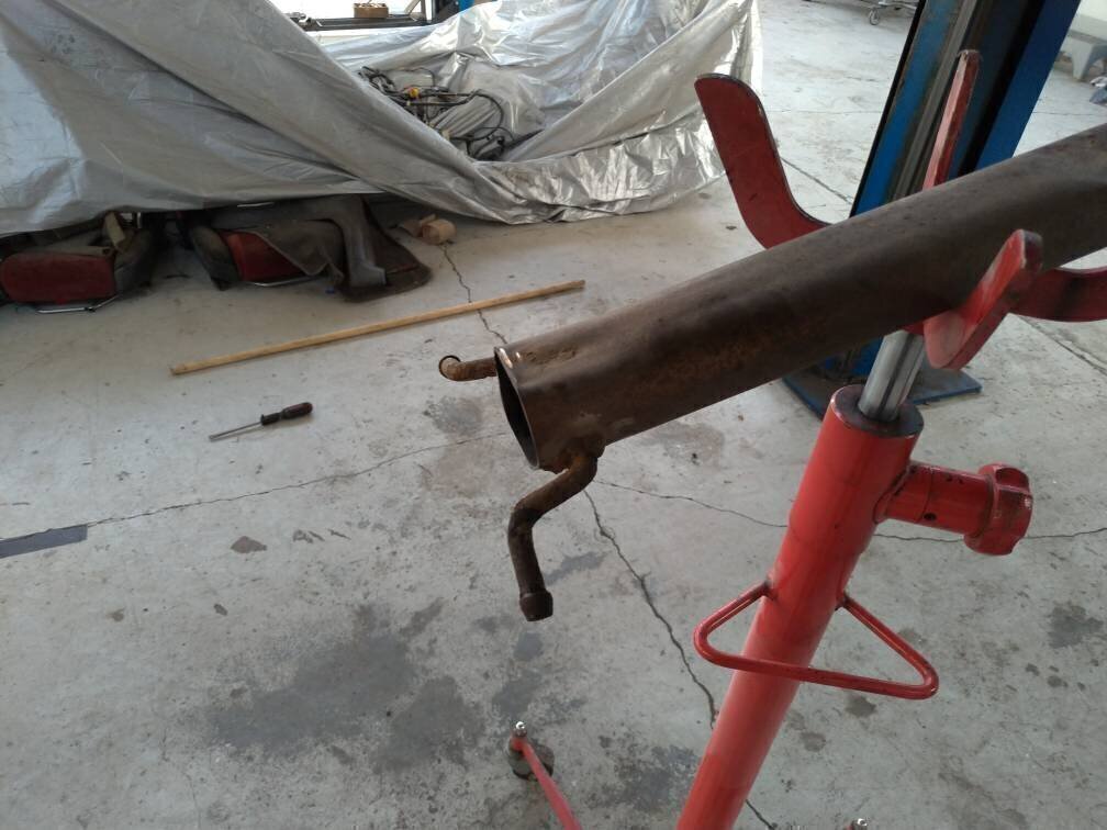

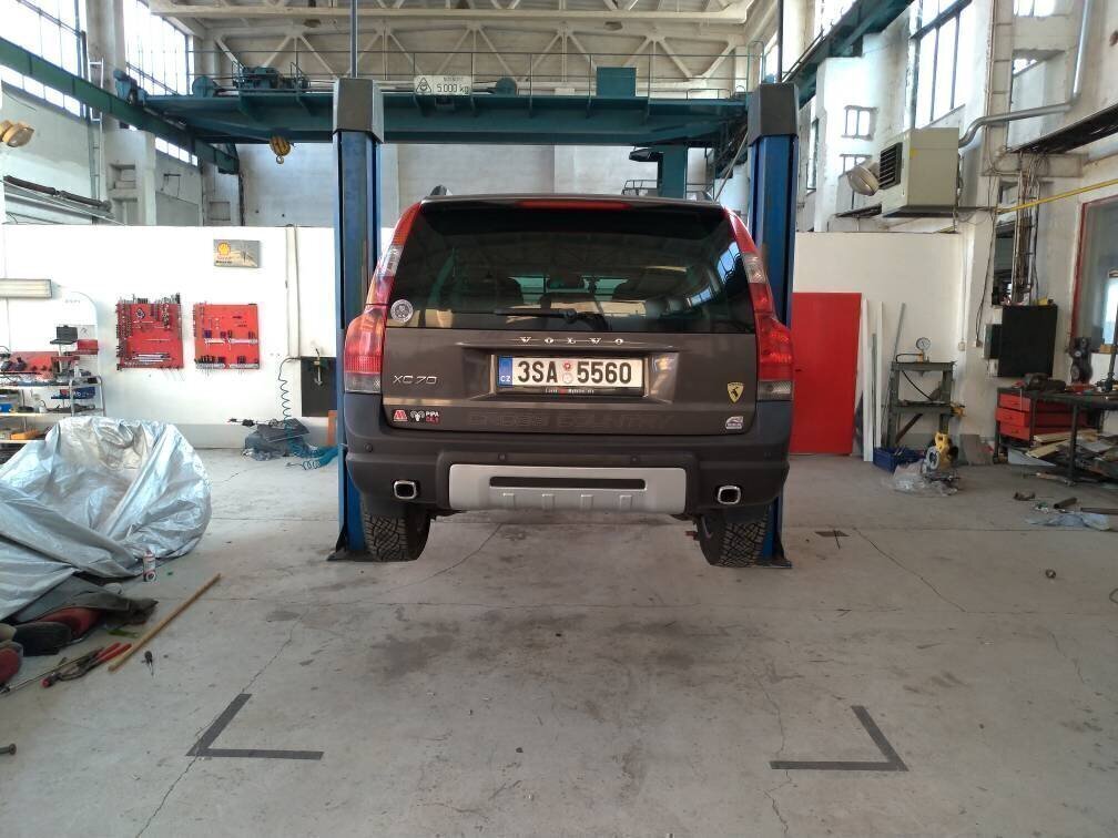

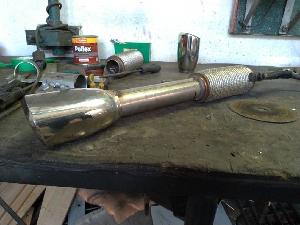

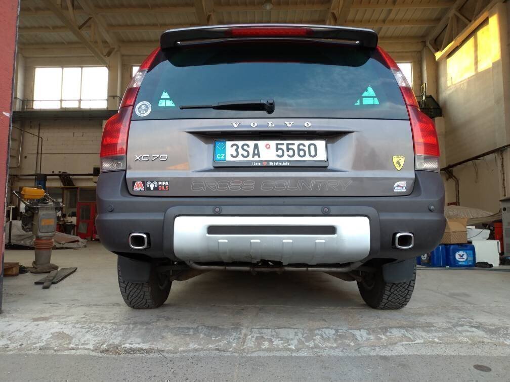

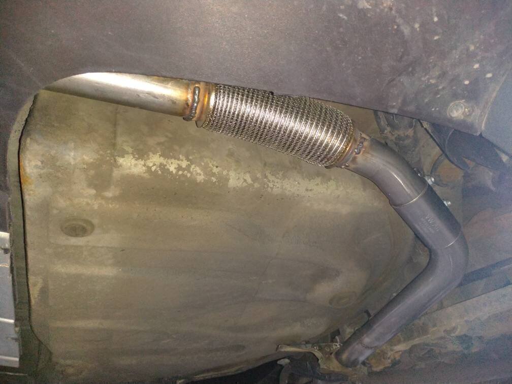

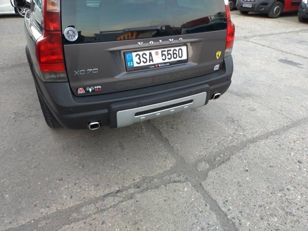

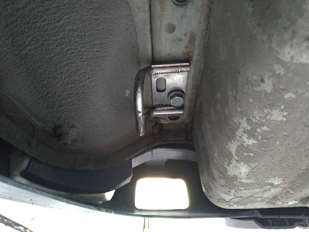

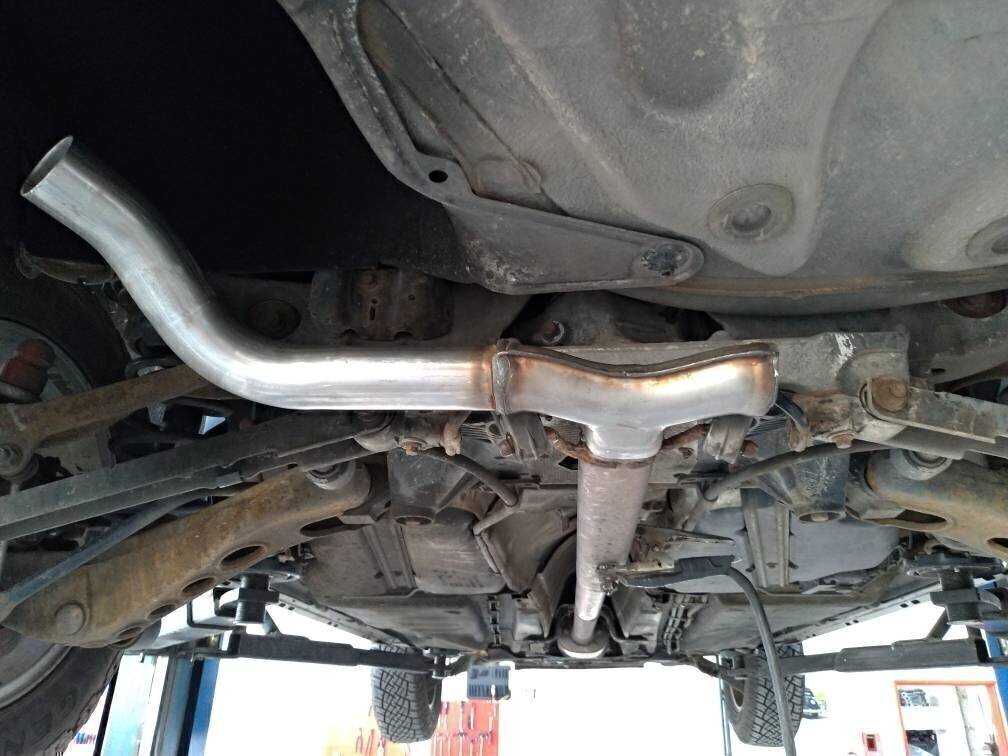

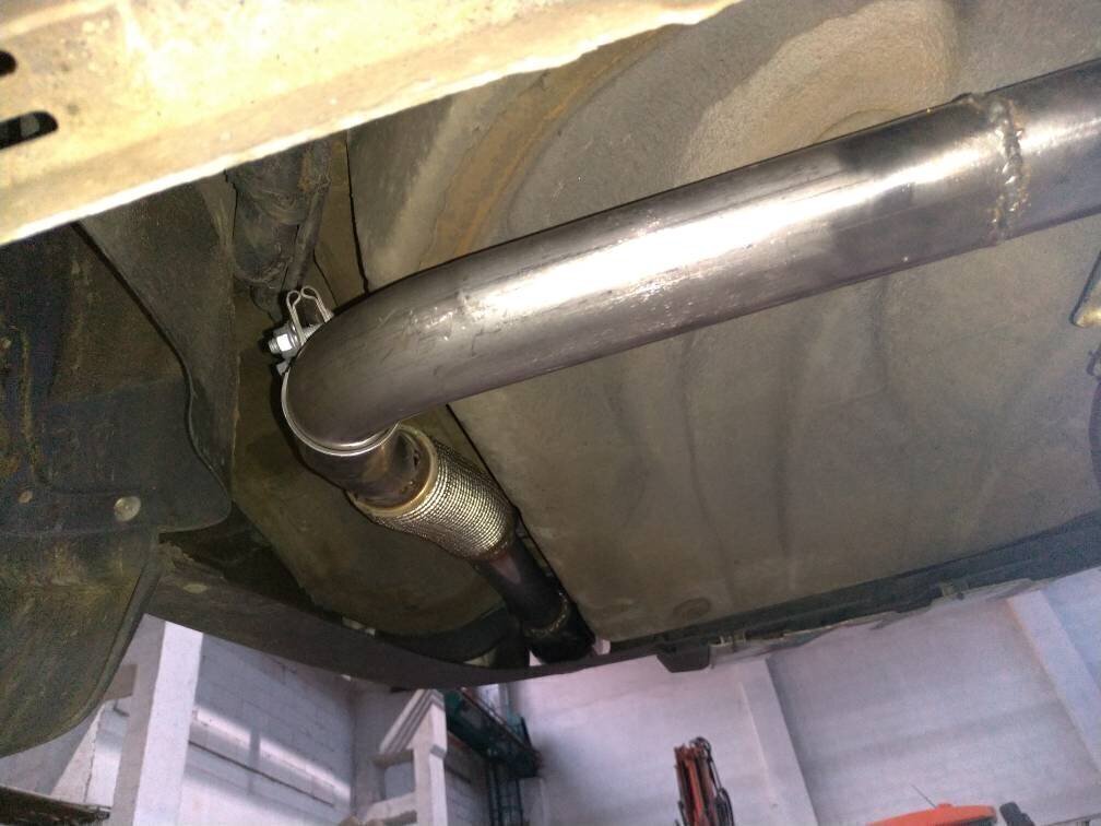

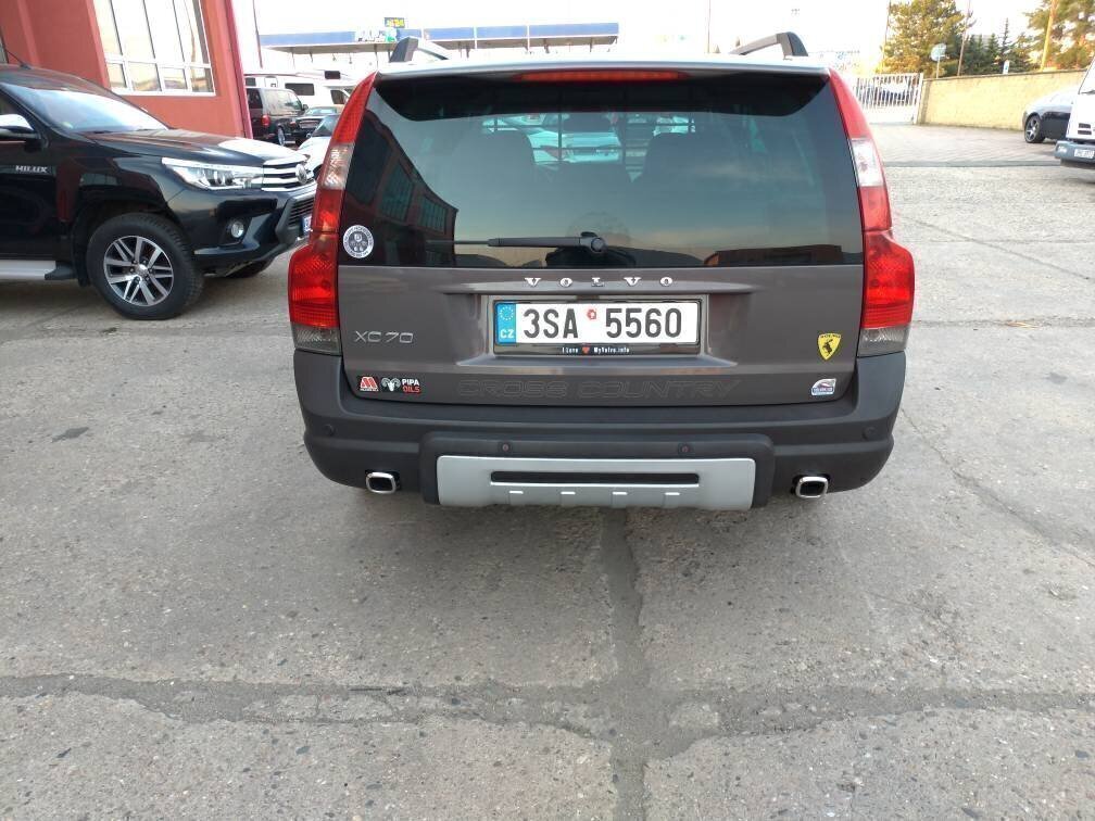

Výfuk je konečně hotovej..
ObrázekObrázekObrázekObrázekObrázekObrázekObrázekObrázekObrázekObrázek
Naposledy upravil(a) Ekky dne 08 dub 2019 09:14, celkem upraveno 1 x.
Urvanej
Příspěvky: 13990
Bydliště: Plzeň
Příspěvek od Urvanej »
To je ale pěkný. Nebojíš se, že ti teplo zkroutí nárazník?
Co to je prosím konkrétně za koncovky?
