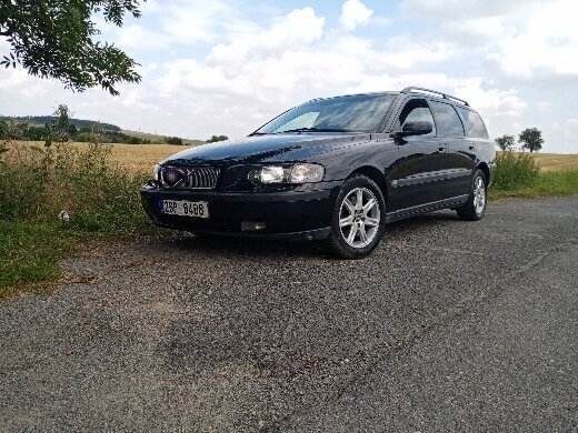

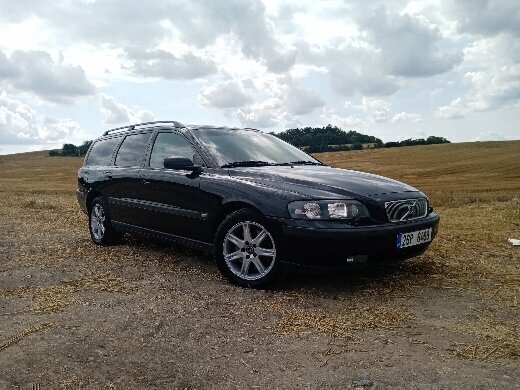

Po nějakém čase jsem se vrátil opět k volvu jelikož jsem se v jeepu dosti natrapil a chtěl jsem rodinný dostavnik na dovolené a víkendové ježdění. Bohužel původní plán koupit T5 Sazku neklapl a tak jsem musel hledat dál až jsem si v týdnu přivezl dvojkovou V70 D5 AWD. Na facebooku jsem zaznamenal nad tímto kusem debatu, nicméně žádný konkrétní výsledek, jelikož jsem to měl kousek od baráku a s panem supr tak jsem vyrazil na prohlidku. Co se auta týče, je to Euro 3 pětirychlostní automat, o jeho výdrží vím, měl jsem ho i, v saabu, ale jeden z důvodů proč koupit tento konkretní kus, byl provedený servis, takže v únoru byl automat u Patočky na servisu, výměně solenoidu a poplach, řadí slušně. Motor si hezky přede, sice mrtvé hydro silentbloky, ale vynahradí to zánovní rozvody a drážkovaný řemen s kladkami. Podvozek jak štakš ale pozornost to bude chtít, minimálně jsou mrtvé silentbloky v předních ramenou. Milým bonusem jsou zrenovované origo disky, nové brzdy, funkční klima, křidélko fólie s atesty a vůbec celá výbava která rozhodně není top, ale najdu v ní vše co v autě chci mít. Takže relativně slušný základ pro rodinné, záložní auto, jelikož s paní v týdnu jezdíme služebáky teda pokud jedou. ObrázekObrázekObrázekObrázekObrázek

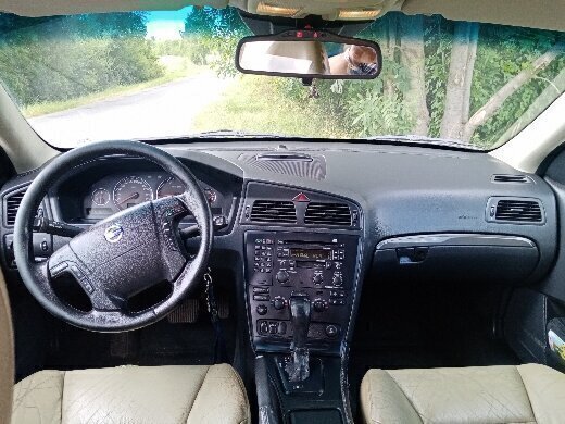

Dneska odpoledne bylo trochu času se na nový kus podívat ze spod. No překvapivě docela dobré. Ramena mají trochu, vůli ale s tím jsem počítal. Povedlo se mi i vyřešit vibrující motor, když jsem našel na předním velkém siletbloku zlomený vývod a zaslepenou podtlakovou hadičku. Stačilo vyměnit vývod zapojit hadičku a je po vibracích. Dále jsem vyřešil samo otevírání víčka nádrže přidáním magnetu. ObrázekObrázek

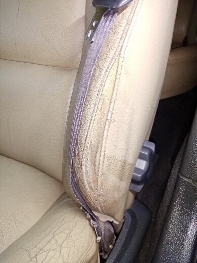

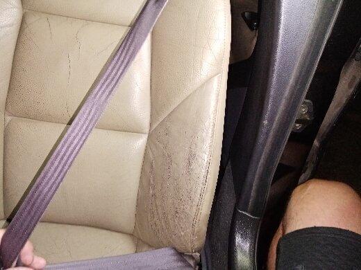

Než budou nové sedačky, tak jsem stylem šťup šťup fusekle zašil rozjetý lem přední sedačky. Jelikož nebyla doma vhodná barva nitě použil jsem vlasec a byť jsem na takové práce docela kopyto, dopadlo to relativně obstojně. ObrázekObrázek

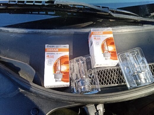

Zdar borci, mám dotaz ke své P2. Sedím v práci, chci objednat ještě pro jistotu kuláky k novým ramenům co mi přišly a koukám, že jsou tam dva dva druhy rozměrů závitu M12 a M14, po změření děr v nových ramenou jsem naměřil díru pro kulák 13,6mm, takže mi z toho vychází ta M12, jen mě napadlo zda na AWD nepoužívají jiná ramena s silnějšími kuláky, blbec jsem si to před tím nezměřil.
Druhý dotaz chci objednat nové výbojky do skleněných xenonů jelikož mají rozdílnou barvu, jenže katalog mi opěr nabízí DS1 i DS2 zkoušel jsem to načíst na skle ale nic jsem tam nevyčetl a přístup k výbojkám je teda.....vím že se ptám jak lenoch co se neumí ohnout, ale fakt jsem teď rozlítaný a auto nemám teď ani doma, takže mi dost pomůže odpověď, než si pod to někdy lehnu jen na kukačku.

Ani jedno, výbojky budou zcela jistě D2R

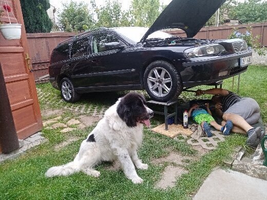

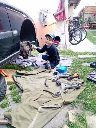

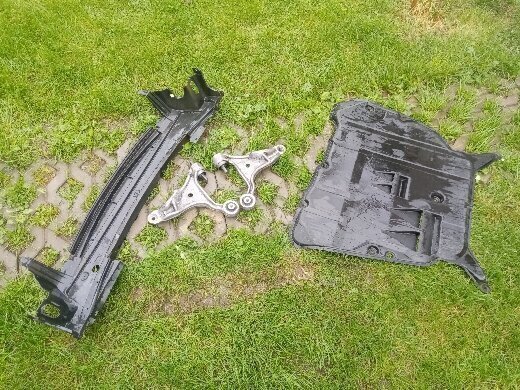

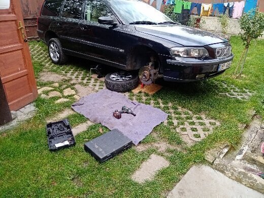

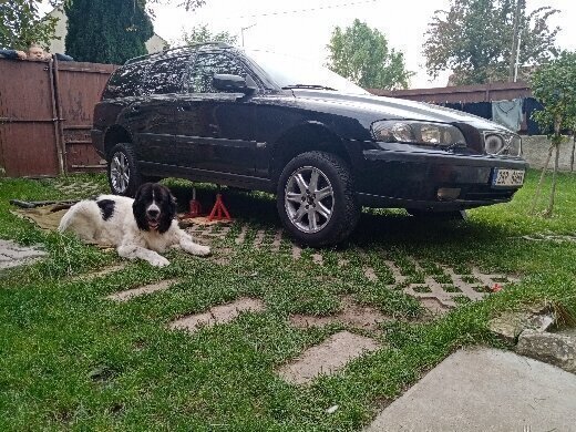

Na Flekovi, jak jsem pojmenoval svojí P2 jsem o víkendu výměnil přední ramena kuláky. Kuláky kupodivu ještě v kondici, za to silentbloky ramen kaput, ovšem pokud je nikdo neměnil, tak na podle data na ramenou by byly ještě od vyroby. Následovala výměna chladící kapaliny a doplnění krytů pod motor a chladiče. Ještě samozřejmě musím, na geometrii. ObrázekObrázekObrázek

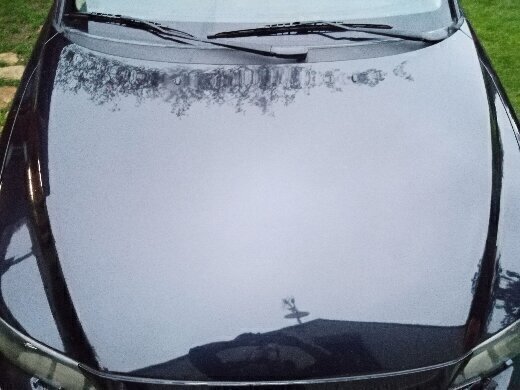

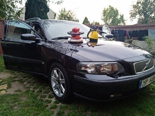

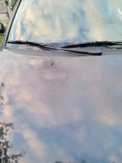

Co jsem nestihl v neděli dodělal jsem dnes. Tudíž před zimou výměna palivového filtru a taky vyzkoušení dvou dárků na údržbu karoserie a interiérů. Zvláště ten parní čistič je skutečně bomba, neměl jsem teda mnoho času, ale zkusil jsem tím loketku a volant a nějaké části sedačky hezky se to bez chemie pouštělo a hlavně to nelepí. Samozřejmě ta lestička není nic profi chybí regulace otáček, ale pořád lepší než když jsem tu kapotu zkoušel rozleštit rukou. ObrázekObrázekObrázekObrázek

Lesk jako blesk! 8)

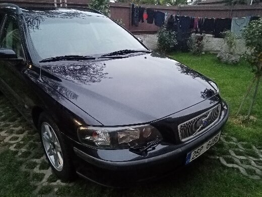

Na to že výchozí stav byl nepěkný vyšislý koláč tak to nyní vypadá uspokojivě. Ta pravá výzva mě ale čeká na střeše, kde je je misty vyžraný lak od padlé smůly v podobě bílých flíčků, to nevím zda se provede rozleštit, nebo holt bude muset proběhnout lakovna. Obrázek

Tak na dobrou radu jsem vyměnil obě výbojky za Osramy, původní, rozdílné již byly vypálené a neměly ani pravidelnou kresbu světla a barvu. Dále se mi dnes ráno poprvé spustil bufík, super, funguje, takže musím nechat dohrát časovač do palubního PC, abych ho mohl používat jako nezávislé topení a ne jen jako ohřívač. Obrázek

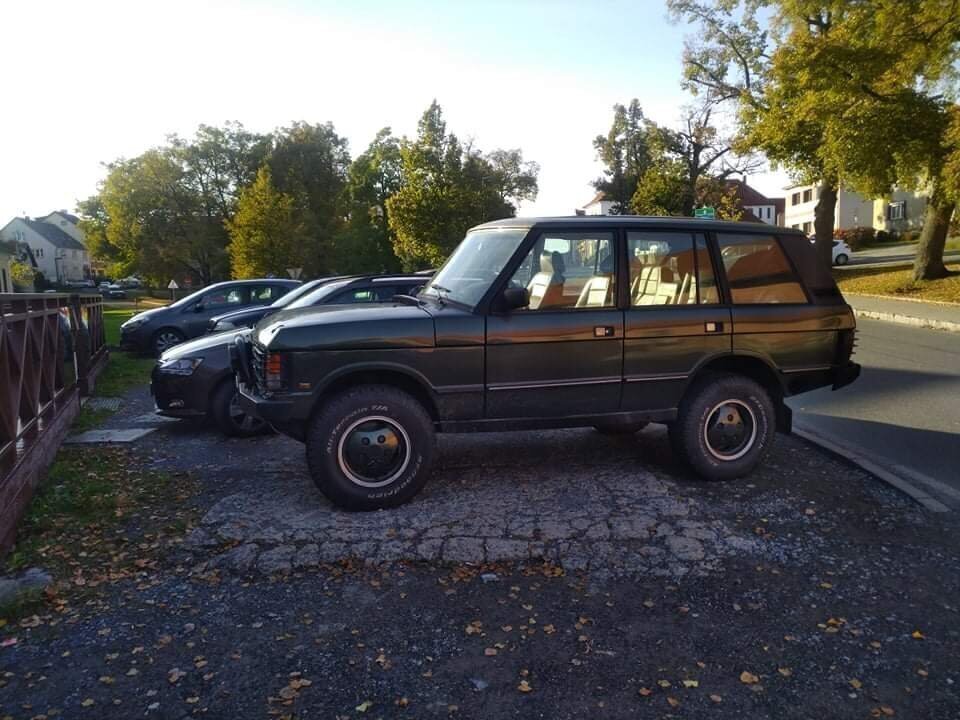

Je to něco co jsem už měl a co bude vždy takový můj sen. Navíc tohle je opravdu hezky a odborně postavé, třeba motor není nepoznat, že je zastavěný v Belgii z discovery II. S kamarádem jsme dělali spojku a asi milion dalších věcí. Koroze v míře minimální což je hrob pro tato auta, únik oleje zanedbatelný rosí gufero kliky u řemenice, takže zbývá dořešit interiér, který je teda extra špinavý, přední sedačky si zaslouží čalounika, nefunguje šíbr, občas to při rozjezdu zacuká a takovýhle drobnosti. Bohužel cena od doby kdy jsem to měl naposled vyrostla o víc jak 120%, něco jako dvojky a líp asi nebude, takže když byla nabídka to koupit "jen" za náklady co do ten kluk dal, tak jsem do toho šel i když teď budeme doma asi jít ořechy co nám za barákem padají. Obrázek

Sice ses mi už pochlubil dříve mimo fórum, ale musím znovu pochválit. Martine, to je fakt nádhera!
