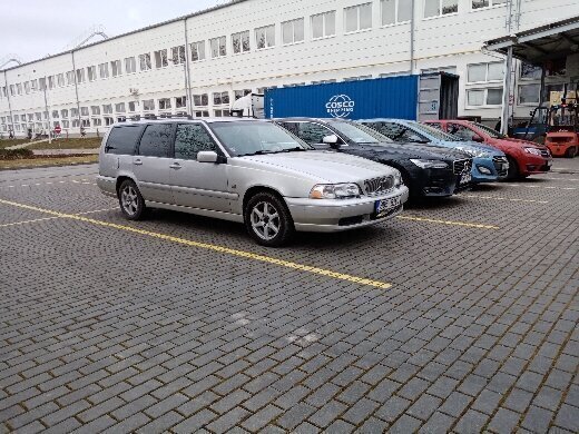

Jak jsem již několikrát napsal nebo řekl, ta moje stříbrná potvora mě nyní zase baví. Máme za sebou cestu Radešín Praha Brno Praha Plzeň Radešín, něco kolem 880 km, nemám bolesti zad, vystoupil jsem jako člověk a ne jako zlomená troska, stále je v nádrží více jak 20 litrů nafty a to jsem měl dnes pocit že mě ty poryvy větru musí zastavit. Jediné mínus to má, to auto prostě vypadá na těch firemních parkovištích prostě podivně staře... Ale i tak autíčko moje, dneska ti musím moc poděkovat že jsme to ve zdraví a v pořádku dali.

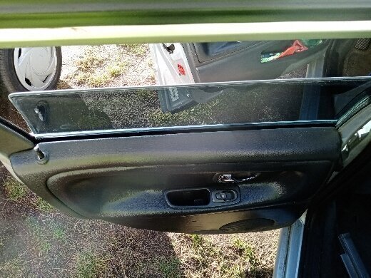

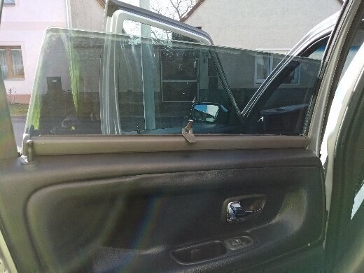

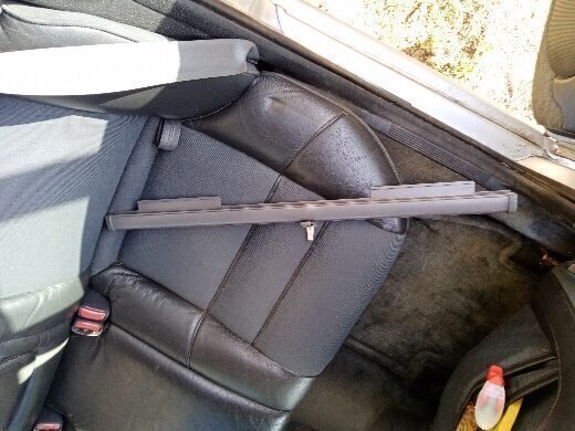

Borci poraďte mi prosím, mám tu navíjecí stínítko, ale nějak mě nechce držet zaháklé dole v tapecu, nechybí mi tam něco? Mimochodem nemáte někdo druhé stínítko, klidně také s ulomeným háčkem?

Ahoj co vím má to být zahaknuty v horní hraně tapecu. Takže musí tapec dolů

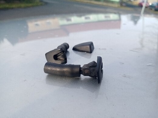

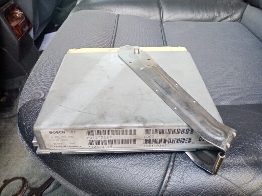

Vyměnil jsem trysky ostřikovačů za rozprašovací z modelu 99 a plast v kufru. Navíc tu mám na testování jednotku. Ještě to potřebuji napíchnout a projet live data.

Že by jednotka z chipnutyho auta nebo jaký to má význam?

Ano měla by být čipnutá, ale spíš bych řekl že má spíše jiný průběh, je nižší volnoběh, klidnější chod a příjde mi že se líp sebere od spoda, ale hodnoty zrychlení mi vycházejí plus mínus stejně.

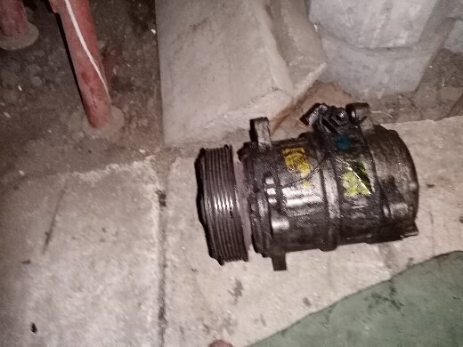

Máme za sebou noční pit stop, dnes Stříbřence umřel klima kompresor a seknul se, co z toho lezlo za zvuky a smrad asi nemusím říkat ale dojela holka až domů. Naštěstí mě zachránil Olin, klima kompresor na tdi měl ve svém skládku a tak jsem hupnul do fiesty hurá pro díl, doma uvolnit plac a šlo se na věc. Teď jsem skončil a holka moje zase hezky klape. Tak a teď ještě vyřešit to rádio co v neděli umřelo, ale to až zítra nebo vlastně už dneska. No fuj

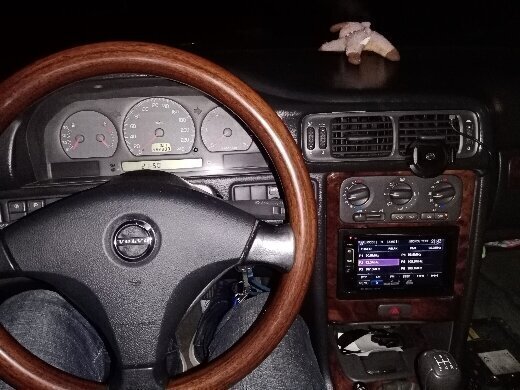

Staronové rádio namontové. Použil jsem 2din Kenwooda, kterého jsem měl již v Blekym. Jednak to byl dárek, který bych nerad prodával a také jsem s ním byl spokojen. Bohužel v kabeláži již někdo řádil, dráty nastavované barva nebarva, něco spojené izolačkou, něco na oko propájené. Opět jsem to raději vystřídal a udělal si připojení sám.

Ten volant je pecka, sakra...

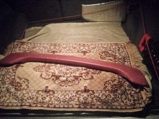

Zdar, nevím, zda to bude origo nebo ne, ale na Skandixu jsem našel sadu na připevnění křídla 1025046 ( ref. číslo 9499234)
Včera jsem se pustil do broušení křídla, někdo to snad polil barvou a hodil na to hrst písku, skoro to nešlo, navíc barva byla jaká si gumová ale po 3,5 hodině to mám dole. Navíc pod tímhle nánosem je křídlo na dvou místech prasklé, bude to práce navíc, ale opravit půjde.

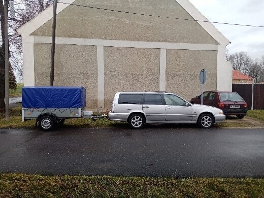

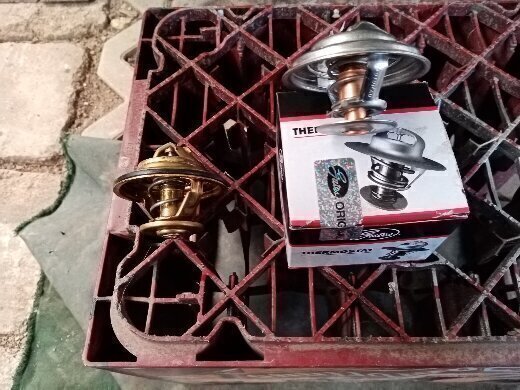

Ty termostaty fakt stojí za prd, půl roku starý walher a začala mi zase padat teplota, takže dnes výměna za Gates. Včera jsme zase trochu pracovali, odstěhovali bráchu do nového bydlení a přivezli si střechu na pergolou, nějak si nemohu pomoct, ale v tom zápřahu s vozíkem se mi to auto líbí snad nejvíc.

Tak mě Gates vydržel 5000 km a zůstal otevřený.
Dumám co koupit, aby to vydrželo a nestálo to tolik, abych si na to musel vzít hypotéku.

Jj, mě už Wahler už taky nesmí do baráku, vypekl mě u Opla...

Tak co mám od kámoše info, tak za prd stojí i Mahle... Hele já už taky nevím co koupit. Nejde mi ani tak o to zda to stojí 300 nebo 500,- ale 5000 km najedu tak za měsíc a půl, takže jsi mě moc nepotěšil.

Pánové já končím, seru na to, nový termostat a opět to stojí za prd. Vím že za to to auto nemůže, ale kvalita dílů a to nekuji šit z cenového dna je na takové úrovni že nejspíš nejsem schopen ta auta už servisovat doma. Takže Volvo jde na prodej. Pokud vše dopadne jsem již domluven s člověkem co si to vezme. Opravdu odmítám v tom krámu den co den ležet.
