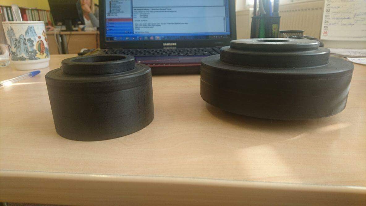

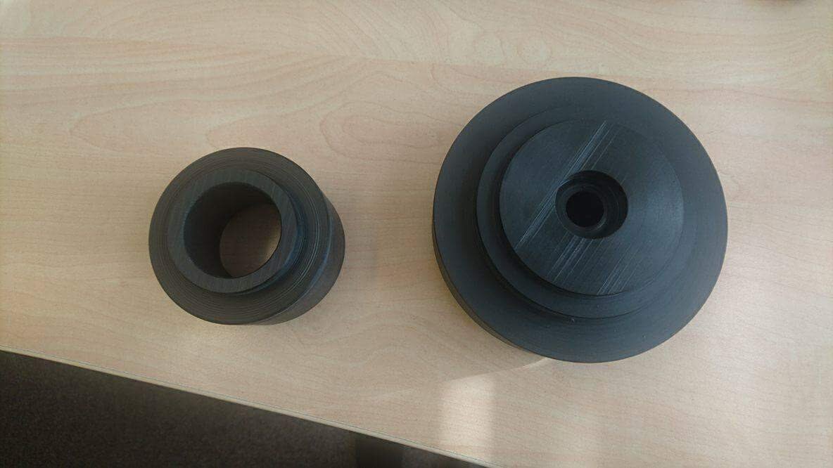

Petře, předky Ti ukážu jak vypadají na mém autě a mužeme poměřit stroje jak co vychází výškově, Já to mám zvedlé přes pružiny cca 6-7 cm podložkamy a ještě gumami v pružinách a nikde mi nic nebouchá a geometrie se mi povedla udělat taky jen se zásahem do LP tlumiče, kde jsem vybrušoval otvor o 0,5mm abych měl stejně odklon.

Oh bože, vzdyt jsem to psal vyse, ze pruziny unaveny byly. Takze vymenou za nove jsem se dostal o 5cm vyse na standartni hodnotu.

Musel jsi to nejak fixovat aby se to nehnulo zpatky a zustalo to v tom miste kde jsi to vybrousil?cubrd píše:Petře, předky Ti ukážu jak vypadají na mém autě a mužeme poměřit stroje jak co vychází výškově, Já to mám zvedlé přes pružiny cca 6-7 cm podložkamy a ještě gumami v pružinách a nikde mi nic nebouchá a geometrie se mi povedla udělat taky jen se zásahem do LP tlumiče, kde jsem vybrušoval otvor o 0,5mm abych měl stejně odklon.

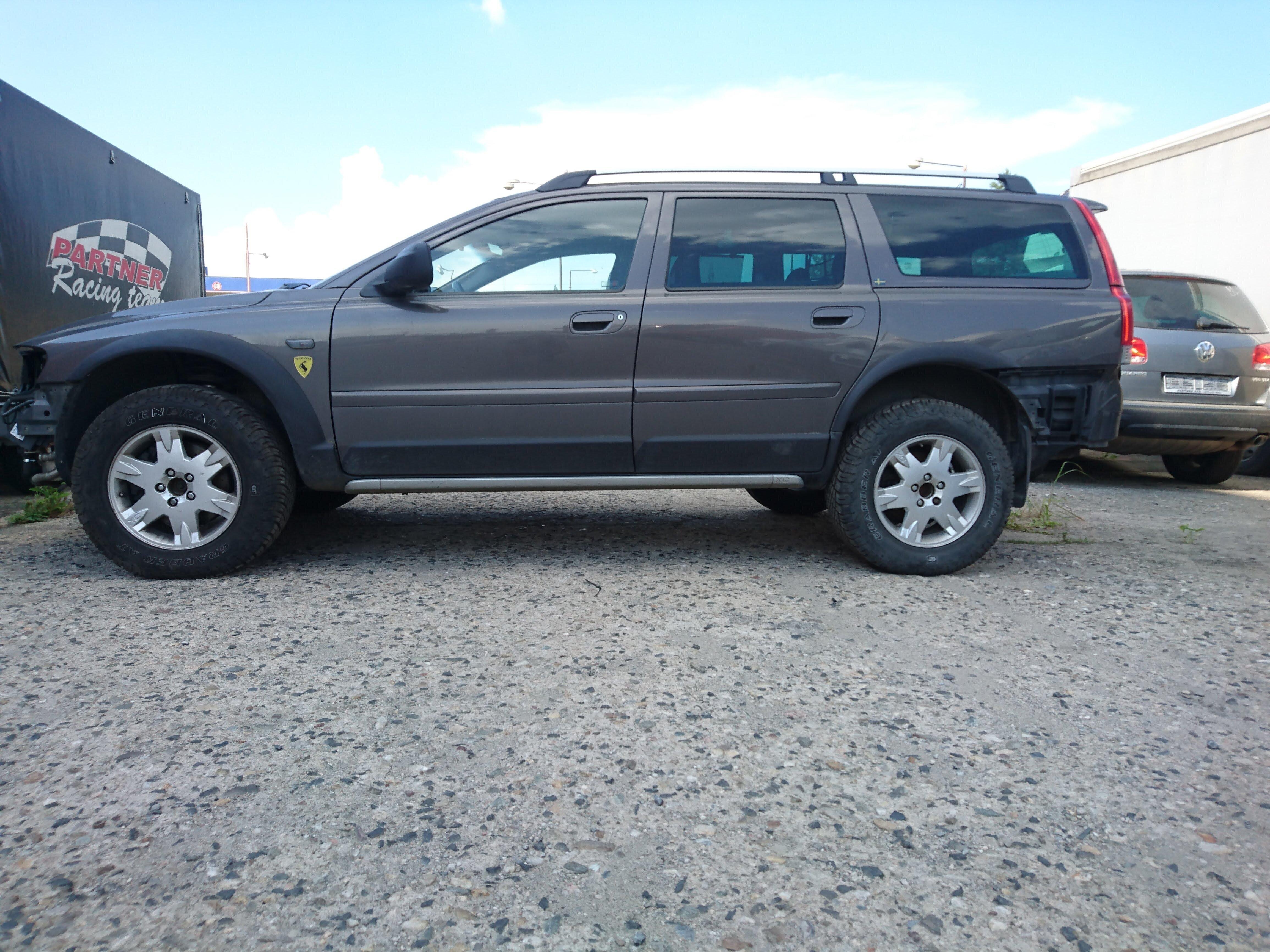

Takhle mi vypadalo auto po zvednuti podlozkama 5cm na pruzinach.

Tak těch 5cm je asi hodně, ideální pro mě by byla asi půlka...
