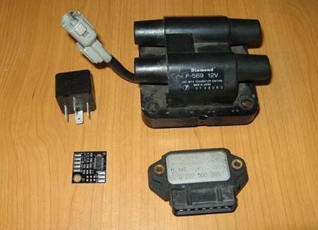

rozdělovač off znamená, že jsi přešel na bezkontakt? jak ? z čeho? cena? recenze?

Více info na kostkách https://turbobricks.com/showthread.php?t=235767
desku mam od Buchky, ten má ale poslední dobou problémy s dodáním, takže jí umí i kolega z Holandska http://bijlsmatechnicalinnovations.nl (jinak od něj mam aktuální čipy), "cívku" nemám bošáckou, ale Diamond ze Subaru a k tomu na míru zap. kabely (origo byly moc dlouhý)

a jakej to má reálnej průběh/chování motoru? jedna věc jsou informace z netu, druhá je osobní zkušenost

No já jsem pozoroval pouze trochu hladší volnoběh, zas nějakou extrémní změnu nečekej...
stálo mě to cca jako nový rozdělovač s kabelama, kterej bych stejně musel měnit, tak je to aspoň malý upgrade

o extrem nejde, šlo mi spíš o lepší spalování a hladší chod motoru..peter cz píše:No já jsem pozoroval pouze trochu hladší volnoběh, zas nějakou extrémní změnu nečekej...
