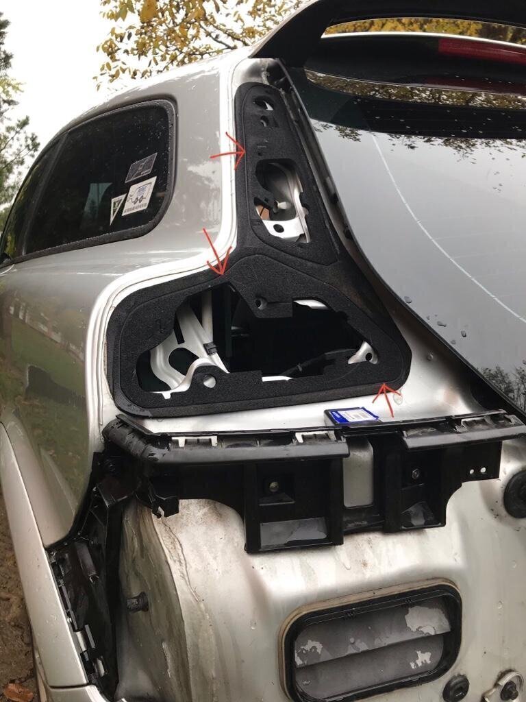

Jupi jou, tak jsme našli, odkud do auta zatéká.
Na obou stranách voda tekla přes závit vrutu zde:
Takže jsme pro jistotu zatmelili všechny vruty na výztuhách nárazníku:
A pro jistotu i světla
Nechali jsme to přes noc zaschnout a dnes ráno jsme nalil 8 litrů vody na střech u aj e sucho. před tím po 2 litrech povodeň. Tak klep klep, snad máme vyřešeno. Ještě nechám pár dní zadní část rozkuchanou a budu sledovat, snad zaprší, ať je jistota 100%. Nebo spíš v pondělí zajedu do myčky. Ta to prověří.

Kolem otvoru na zarovky to maji zmakle dobre. Tama neteklo. Ale pro jistotu, kdyz uz to bylo rozdelane, jsme tam silikon dali. Tesni to diky hrane na svetlech, ktera se zareze do toho cerneho tesneni, viz. foto
Ale nemaji dostatecne tesneni kolem tech nacvakavacich bazmeku, viz. foto o prispevek vyse. Staci, aby ti nekdo hnul s naraznikem, ten bazmek povyskoci a zacne tect.

Presne tak, to klidne muze byt. Bylo to na leve straně, kudy prokazatelně teklo. Naraznik to prezil jen s oderkou - stejne se dal ale novy, ale skryta zavada zustala.
Takze pozor i vy ostatni na podobne neprijemnosti

Podle mě kdyby se dala nová ta plastová kostka (bílá na foto) tak by to zřejmě neteklo, protože by se závit vyřízl nově. Takto to mohl dotyčný co to skládal vzít přes závit.
Toť má teorie.

Ano, to je mozne. Nedivil bych se, kdyby v servisnim manualu byl pokyn na vymenu tech kostek, jakmile jednou vysroubujes z nich vruty. To uz bych radeji vymenil vsech 8 kostek. Ale nemel jsem je, musel bych do Volva. Takze silikon a ceske ruce to vyresili. Jen at to drzi.

Tak auto umyto a výsledek: NETEČE :Yahoo!:

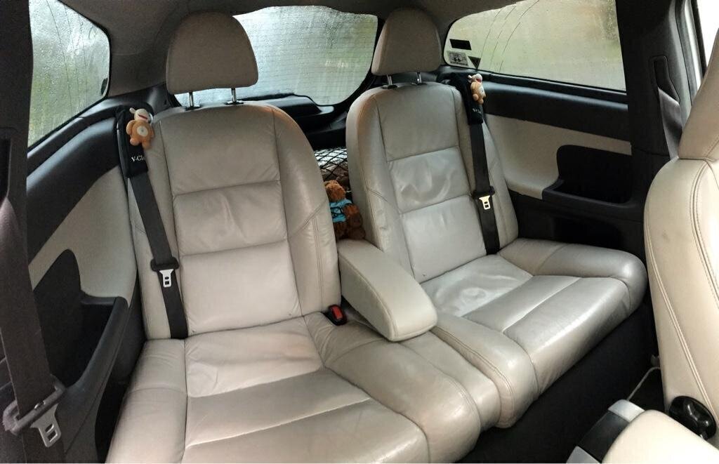

Tak a interier je nazpet. Nakonec to trvalo 2 hodinky, z toho polovinu casu jsem prochodil tam a zpet pro jednotlive tapecirungy domu a k autu. Obrázek
