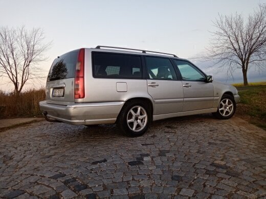

Mattyfu-Volvo V70 TDi Stříbřenka
Přiznávám, že jsem se původně inspiroval v řadě 2xx, i když ta by měla ty černé lemy až dolů po ohyb, v tomto případě až po dveřní hranu, ale to by mi nenavazovalo na blatník. Každopádně to chce dodělat zpátky fólie na zadní okna, nebo jestli mi poradíte jak je vymontovat z původních dveří které jsem vyměnil, nějak mi nešla vyndat stahovačka.

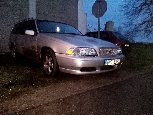

Ahoj, radu sice nenesu, ale musím říct, že ty černý rámy daly autu šmrnc. Ze stříbrných sedmdesatek si na zadek většinou nesedám, ovšem toto je špica. Moc pěkné.

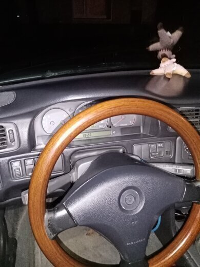

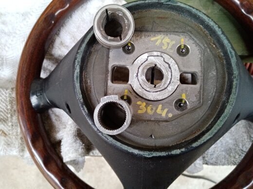

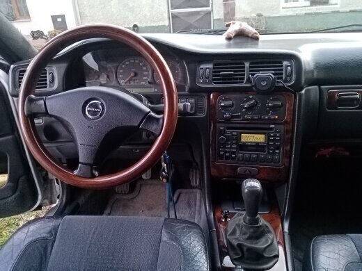

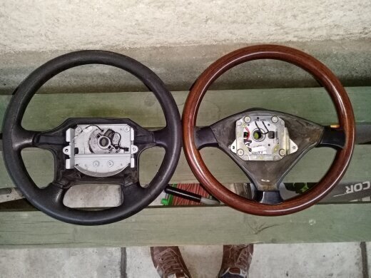

Díkec borci za radu s okny, už to mám přeházené a hned to vypadá s černými okny lépe, trochu ježek v kleci to poskládat do mechovky.

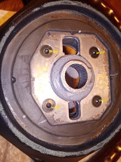

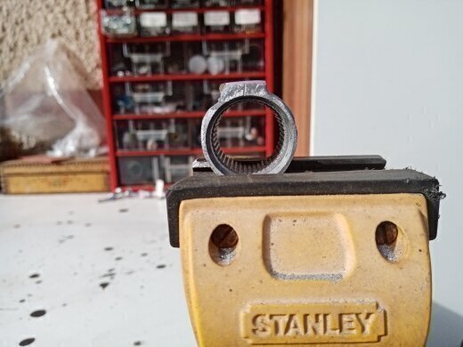

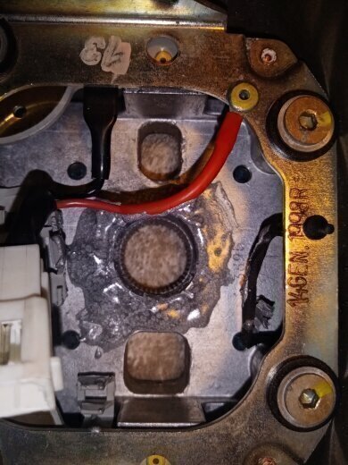

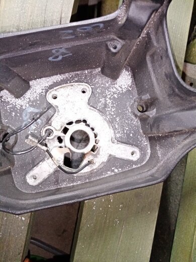

No a také bych se rád podělil o projekt, který jsem tu již nakousl. Protože můj volant lepil a i kůže se začala rozpadat, tak jsem přemýšlel jak to vyřešit, napadla mě renovace ve Volantechu, ale jednak jsem již toto v minulosti dělal a hlavně cílem je dřevěný dekor a s tím spojený dřevěný volant. Bohužel nyní o žádném nevím a také nejsem v situaci, že bych za něj dal 4-5 tis jako do Glena. Takže mě napadlo, že upravím takový, který je lépe dostupný no a když jsem v Praze koupil dřevěné momo za 500 Kč včetně airbagu, bylo rozhodnuto. Ještě byl potřeba nějaký vrak volantu kvůli středovému tisícihranu, tímto
děkuju Oldovi za volant z 850. No a pak odvrtat a vypilovat tisícihran z Volvo volantu, pro bezpečnost jsem udělal osazení, poté bylo třeba zvětšit díru v momu a udělat prostor pro osazení. Vypilovaný prstýnek šel do moma nalisovat poměrně ztuha, pro jistotu jsem vše pojistil dvousložkovým epoxidovým lepidlem na hliník,ovšem tady jsem udělal kardinální chybu, kdy jsem ho tam na lepil obráceně... Z toho vyplynuly potíže při montáži, jako třeba kontakt na klakson nebo vyhazovač na blinkr, které kvůli osazení nedosáhly. Nicméně vše se povedlo, blinkry vyhazují, klakson troubí, kdy já chci a hlavně airbag je funkční a nevyhazuje chyby. Teda teď jí tam mám, ale to bylo mojí blbostí, když jsem hledal proč to samo pořád troubí a zapnul si klíček bez bagu, zítra to vymažu. Nicméně mám radost, protože možná to nejsložitější mám za sebou, teď už jen koupit dřevo dekor.

- Příspěvky: 9345
Dobrá práce - kdo si hraje nezlobí!
šel jsi na to zajímavě
trefil jsi souosost volantu? barva jinak odpovídá volví šedé? a budeš něco ještě dělat s tím středem?
byla 960 B204FT, MY'93
- Příspěvky: 1001
- Vůz: Discovery III TDV6
Dneska jsem udělal jízdní test a vymazání chyby airbagu.
Volant je na 99% správně vodorovně, to jedno procento jsou buď křivé silnice tady po okolí, což jsou, nebo je tam prostě malá odchylka je, ale na rovinu říkám, že nevím jak to odměřit a hlavně spasovalt lépe když jsem to vše piloval a brousil ručně.
Barva těla volantu je téměř totožná s barvou palubky, takže to celkem zapadá. Jo a střed samo chci pořešit, nejlépe logo volvo, uvidím co seženu, nebo zda se bude muset něco nechat vyrábět. Každopádně věnec je silnější jak věnec volantu rv. 1998. Přirovnal bych to volantu r.v. 1999

To už lze doladit na geo...

Jo přesně, počítám s geo až nasadím nová ramena co už jsou připravená v regále.

- Příspěvky: 5139

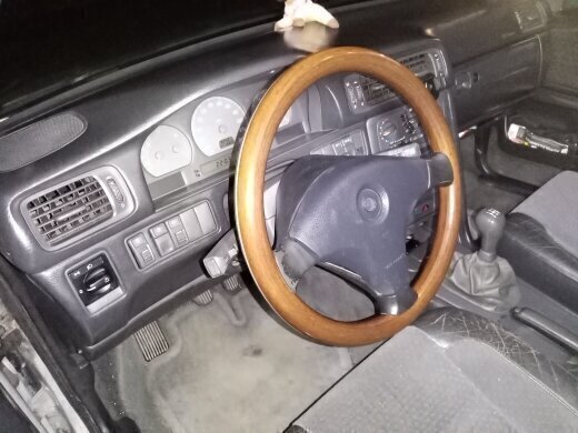

Tak musím taky veřejně pochválit Martinův dřevěný volant.
Zprvu jsem k tomu byl skeptický, jelikož to na můj vkus bylo příliš bastlení, což moc nemusím.
Včera jsem ale volant viděl naživo a výsledek (už i se znakem Volvo) vypadá opravdu velice dobře!
Takže klobouk dolů, pane

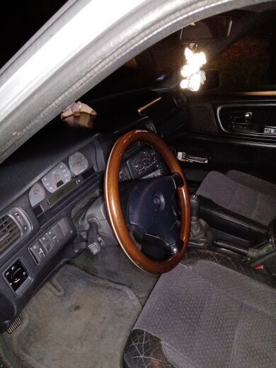

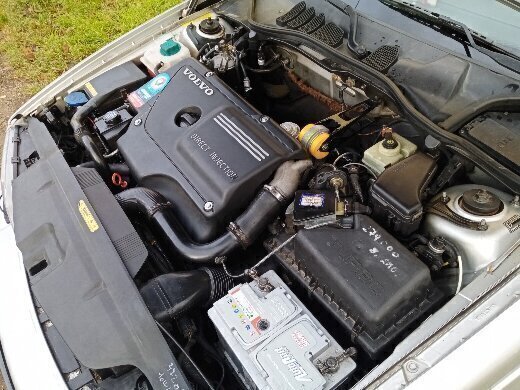

Tak aby se neřeklo že vše jde jen dobře, tak jsem týden dva řešil špatné starty. Dal jsem nový palivový filtr, vyžíhal podložky na držáku filtru, natáhl nové vedení nafty od filtru k čerpadlu nainstaloval pumpovací balónek i jednocestný ventil na přívod paliva, nic nepomohlo až diagnostika objevila špatný předvstřik. Byl jsem na seřízení asi před měsícem, tak jsem po něm hned nešel, ovšem problém byl ve vytržém šteftu z hlavy na spodní kladce řemenů čerpadla, který se nám už minule nezdál. Naštěstí tchýně mi druhý den šteft vytočila, já do hlavy vyříznul větší M12 a po seřízení předvstřiku, opět jezdí Volvo jak za mladice.
No a jelikož k dřevěném volantu jsem chtěl i dřevěný dekor, tak dneska proběhla montáž. Děkuji Ondrovi za bezproblémovou dodávku. Teď jsou na plánu nové sedačky a silenbloky motoru.

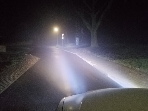

Jen tak z legrace jsem si koupil pár led zdrojů h7 do předních světel. Dobré je, že po instalaci a to jak do potkávaček, tak i do dálek chyba světel nesvítí. V těch potkávačkách to vypadá divně a asi bych se bál případné pokuty, páč to jasně volá, že jsou za vrobkovanými skly zdroje, které tam nemají co dělat. Ovšem úmysl byl je dát do dálkových, ty používám když nikdo nikde není a tak je jedno, jak barevně svítí, ale záleží mi jak moc a v tomto ohledu jsem spokojený, svítí to opravdu hezky, jen mi teda přišla teplota 8000 Kelvinů i když jsem si objednal 6500. No nic, uvidím jakou to v těch dálkách bude mít životnost. Za 400, - mi to žíly nerve a výsledek je fakt super.

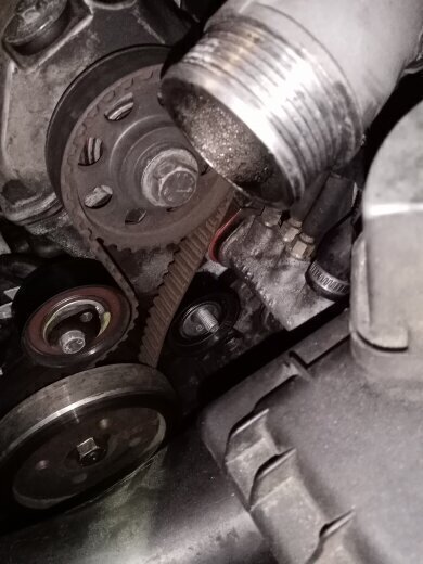

Co mě teda štve je fakt, že se mi dnes opět rosvítla chyba ABS a zase jednotka, asi jsem někde málo pájel, ale jsem idiot, jsem idiot, a jsem idiot protože při povolování těch malých hvězdiček co drží jednotku na kostce ABS pumpy jsem si tu nejhůř přístupnou žvejknul a tím jsem skončil tvá Máňa. Musím vymyslet co s tím, páč abych ji odvrtal, bych musel vyndat celé čerpadlo a to prostě nechceš. Nějaké tajné tipy? Podotýkám že tam není místo ani abych si naklepl 4 hvězdu nebo 3,5 oříšek. Takže jediné co mě napadlo je koupit si tu malou brusku z lídlu a poslepu tu hlavičku odbrousit nebo a toho se docela bojím vztít horkovzdušku, zkusit jednotku zapéct na kostce bez demontáže.

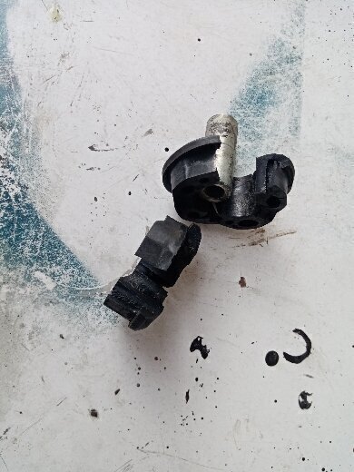

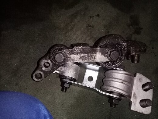

Při opravě jednotky ABS, hlavně její demontáži, jsem si všiml, že velký silenblok na záchyt reakce motoru už má nejspíš dost své práce a snaží se po částech vytratit, docela mě polilo horko kde budu v sobotu dopoledne shánět takový silenblok... Naštěstí v mých tajných zásobách jsem našel držák motoru ze saaba 9000 který to měl řešeno obdobně a hlavně ten silenblok je rozměrově těměř stejný jako má Volvo. Nechal jsem si ho, asi proto že byl od power flexu a bylo mi to líto vyhodit a teď se hodil, jo mám rád recyklaci. Mimochodem to ABS už zase maká, tak snad bude od něj už pokoj.

Jak to funguje s powerflexem? Na kamarádovo 850R se PUR v horním uložení motoru projevovalo dost silnou vibrací a to je benzín...
Každopádně pokud by to bylo z nějakého důvodu použitelný, tak super, protože já za 3 roky musel už 2x horní silent měnit.

Funguje to na pííí,vibrace se přenášej do kastle

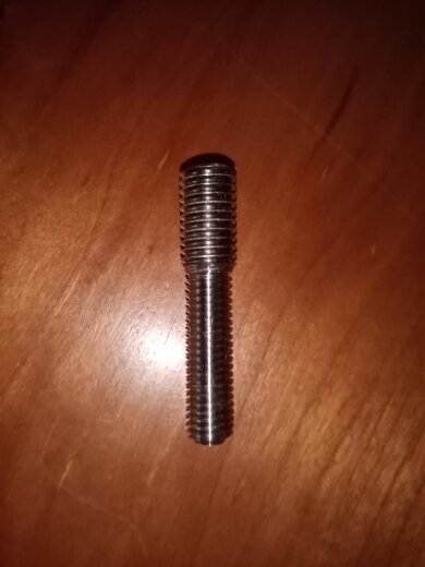

Jak jsi se nakonec dostal na ten stržený šroubek na jednotce?
S80 D5 2007 - D5244T4, MT
V70 2,5FT 2009 - B5254T8, AT
- Příspěvky: 1001
Hele na píp, ale půjčil jsem si u bráchy malou ruční brusku s tím prodlužovacím bovdenem,(další šikovná věc co si musím koupit) koukal jsem na to přes zrcátko a pomocí dvou kamenů jsem tomu ubrousil hlavičku,jednotku přetáhl a zbytek šroubu chytil do kleští a vytočil.

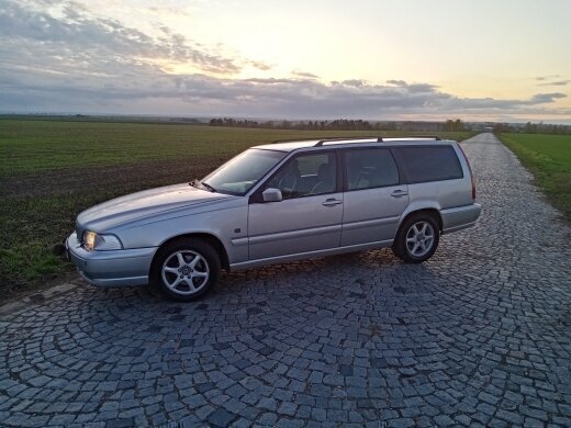

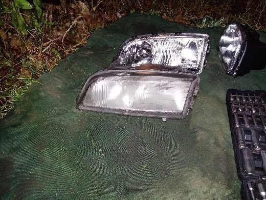

Přišel první dárek stříbřence. (další jsou na cestě) Vím je to tuning a neoriginální, ale já je vždy chtěl zkusit a hlavně původní světla měla prasklinu. Navíc jsem rád, že mám opět mlhovky na obou stranách.

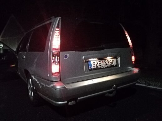

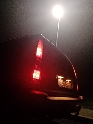

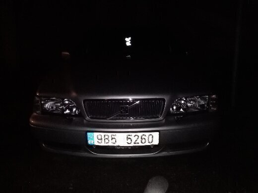

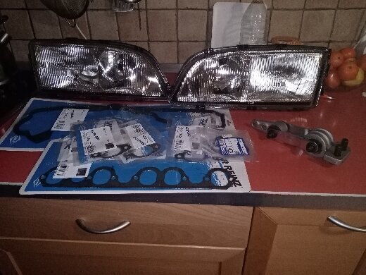

Stříbřenici dneska dorazily nějaké další dárečky pod stromeček..nová přední světla, spodní záchyt reakce a komplet těsnění na vršek motoru. Světla a silenblok jsem ještě teď večer nahodil,ale ostatní práce mezi svátky... Teda o víkendu jedu ještě pro sedačky nějak se mi to tu začíná hromadit a času je málo.
Je: Land Rover Discovery III Land Rover Discovery II + nějaký ten koncern

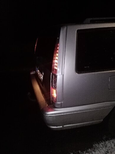

Po měsíci čekání mi dorazil druhý přední blinkr s odrazkou, krásně se to sešlo, takže světla mám komplet dořešená. Už týden je u nás mlha jak u Rákosníčka všude mezi poli mazlavo humusně od zemědělců takže sem dám raději fotky večerního auta a i když je to vlastně jen obyčejné oťukané udrnčené tdi, to auto mám rád od prvního kilometru, tak mi promiňte tohle spamování.
