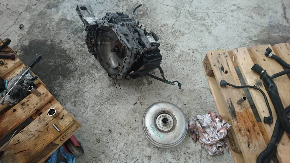

Dá se tahke zásuvka vyměnit aniž by se musela demontovat převodovka?
EDIT: Tak nedá... Je to kompletní kabeláž k rozvadeci.... Musí minimálně rozvaděč dolů.
Teď kde to sehnat.? Nemá někdo TF80SC na náhradní díly?

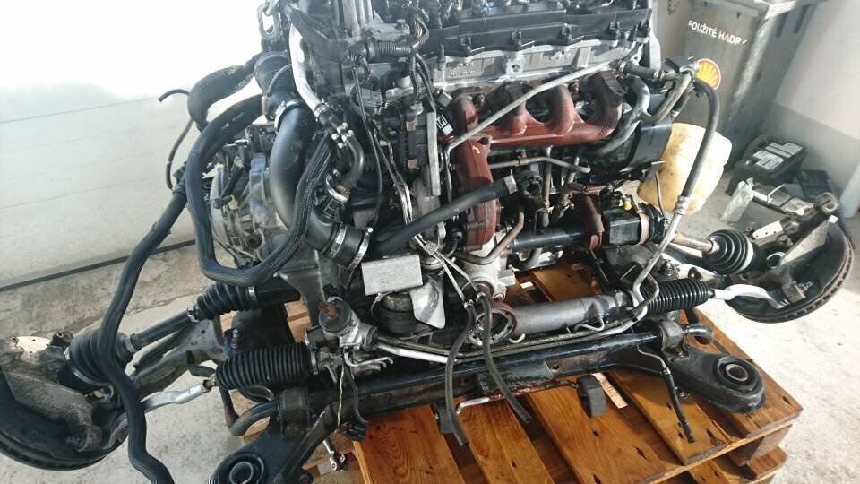

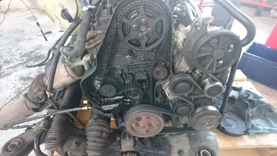

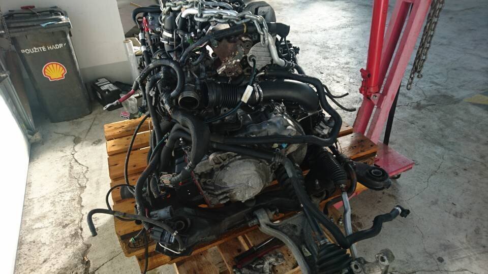

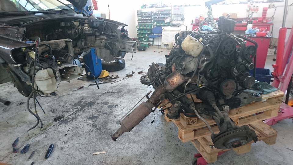

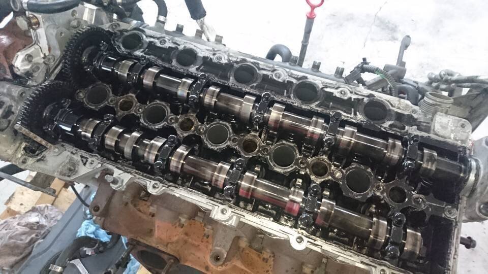

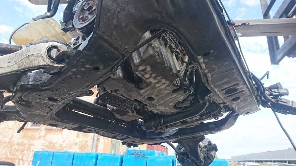

Tak si to tu trochu ozivim.
Mnozí vedely ze mam v planu delat mensi generalku v podobe vymeny hydrostelu klapek atd. Bohuzel nez jsem se k tomu dostal,umrel hydromenic ktery byl jeste od Soukala.
Tak jsem zacal.
Tak jsem zacal.

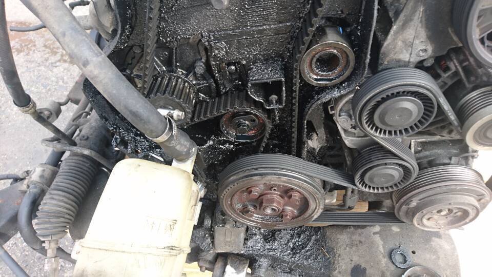

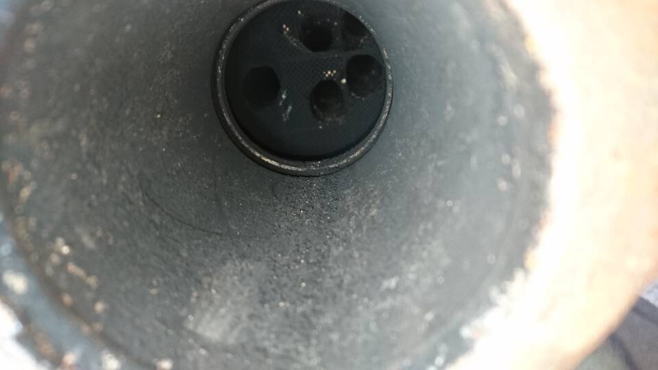

Zjistil jsem ze uz nekdo DPF poladil,presto to tak jezdilo bez hlaseni chyb.
- Příspěvky: 3425
- Bydliště: Mladá Boleslav

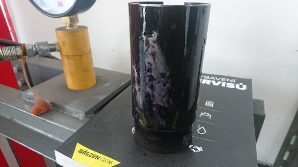

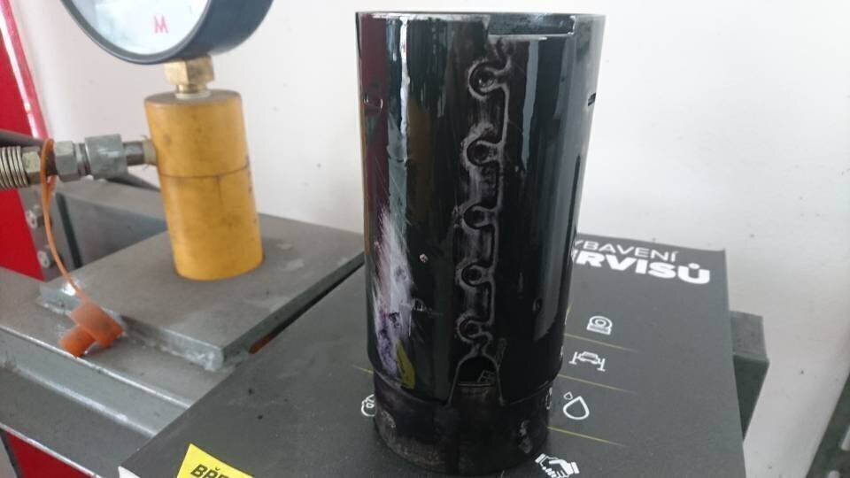

Dalsi zjiszeni ze i kdybych tam lil litry BG a Mobil tak by to stejne asi nepomohlo...

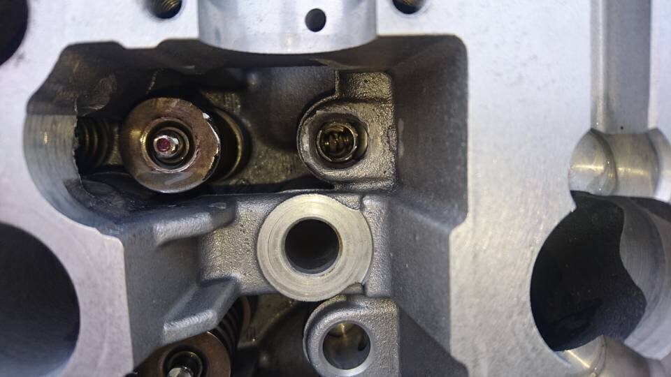

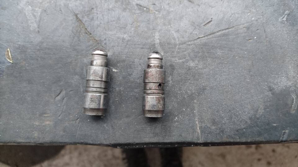

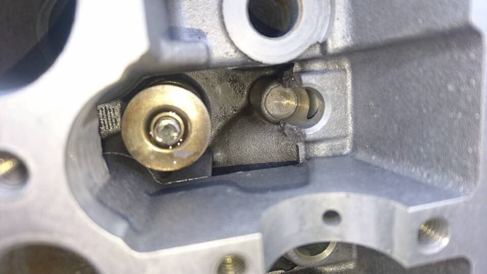

- Příspěvky: 3425

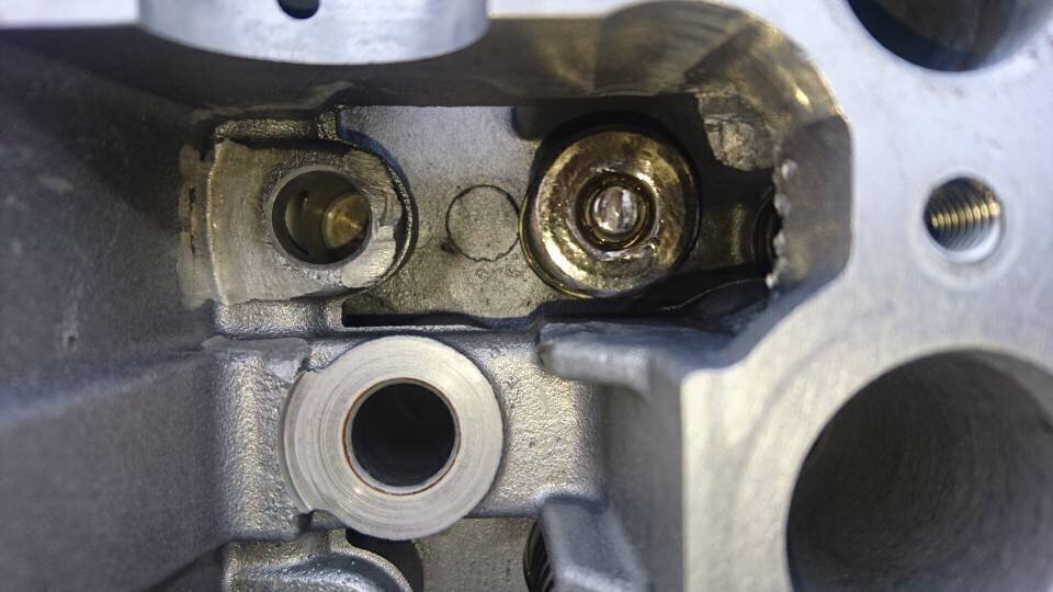

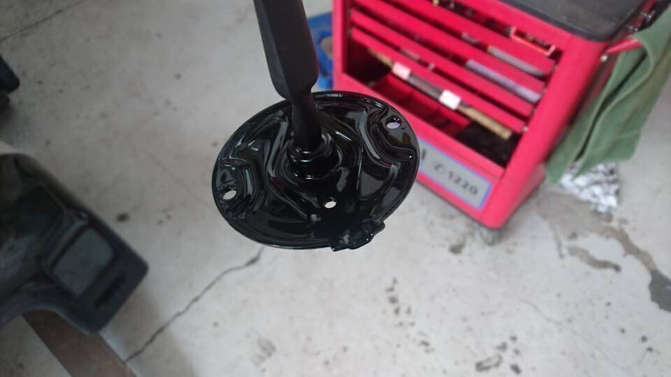

S cim jsem nepocital byly vylamane par kusu hydrostelu jeden uplne, druhy nacaty a treti jen omlacenej.
Hydra byly pridreny..

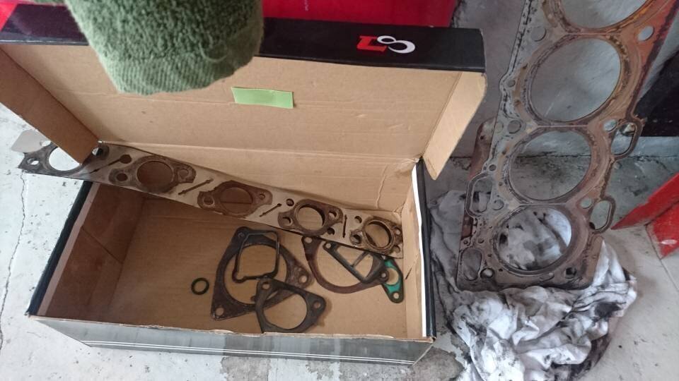

- Příspěvky: 3425

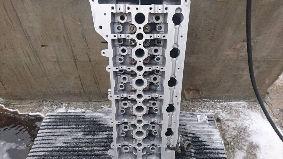

Komplet tesneni na vymenu.
- Příspěvky: 3425

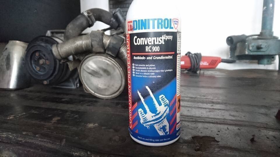

Trochu odrezovace...

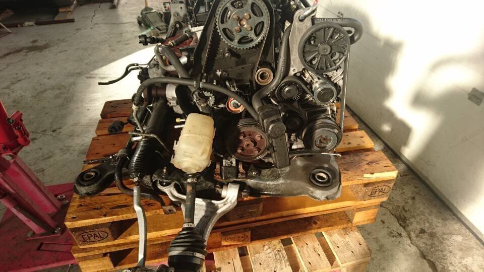

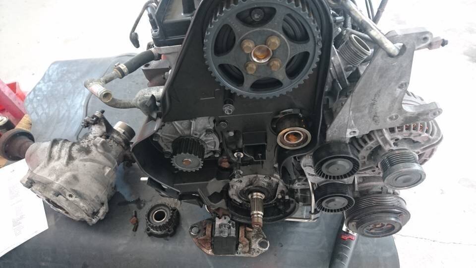

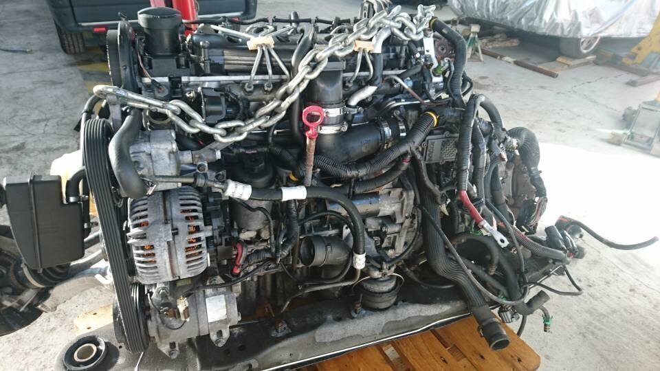

Motor zatim stranou.
- Příspěvky: 3425

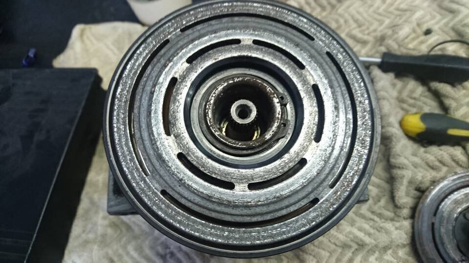

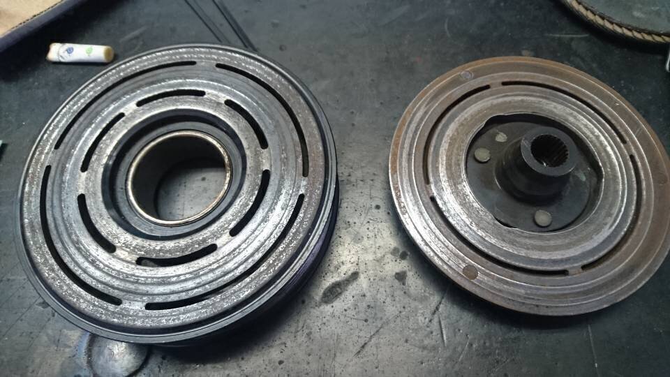

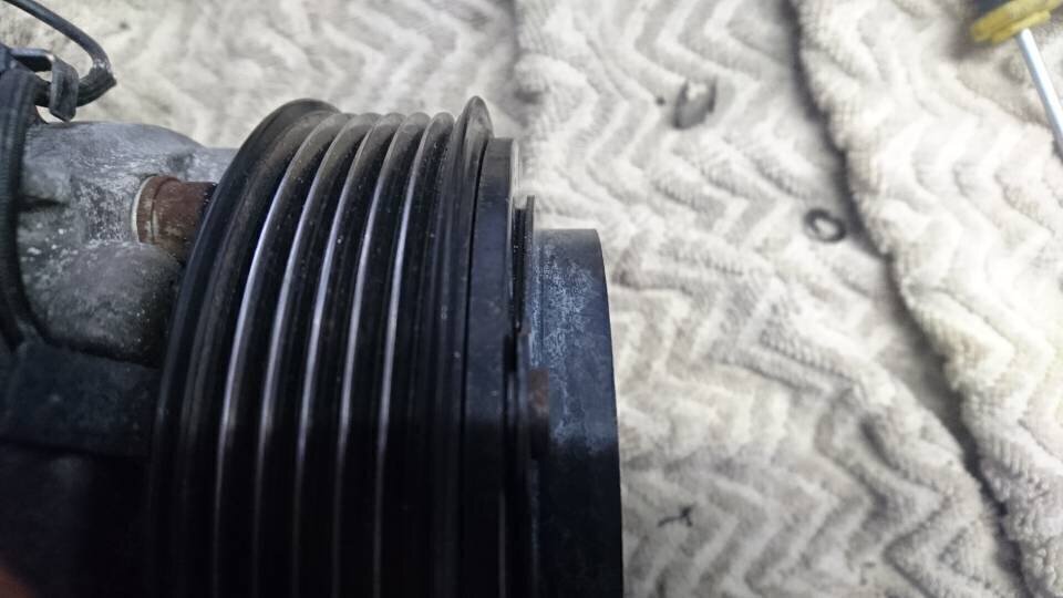

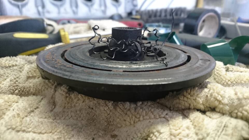

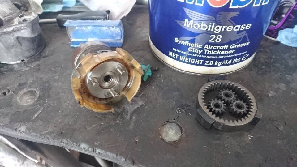

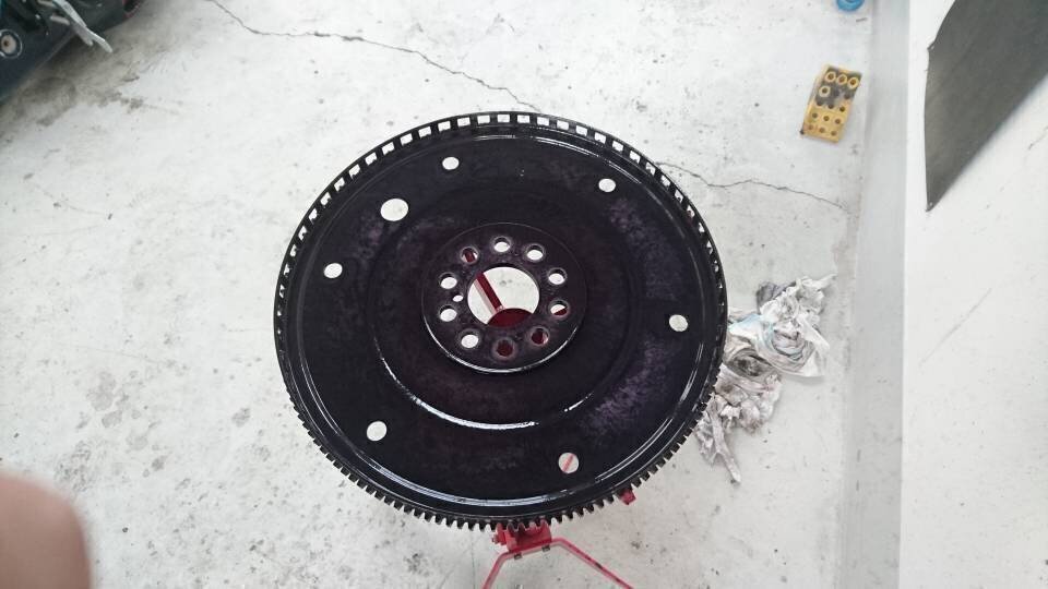

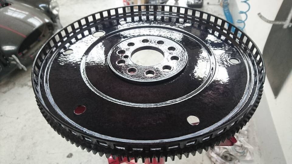

Klimakompresor i kdyz funkcni taky potrebuje nejakou udrzbu.
Ty spony nereste je to zbytek remenu kdyz mi ho tenkrat roztrhalo servo cerpadlo.
Jinak necham trochu stahnout na soustruhu a vymenim lozisko.

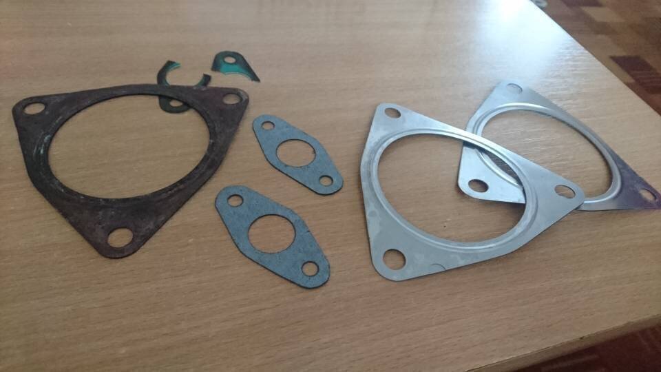

Tak 2 pary tesneni zatim doma. Manzelka prinesla z prace. Cekam jeste jak dopadne ten zbytek jestli zvladnou.

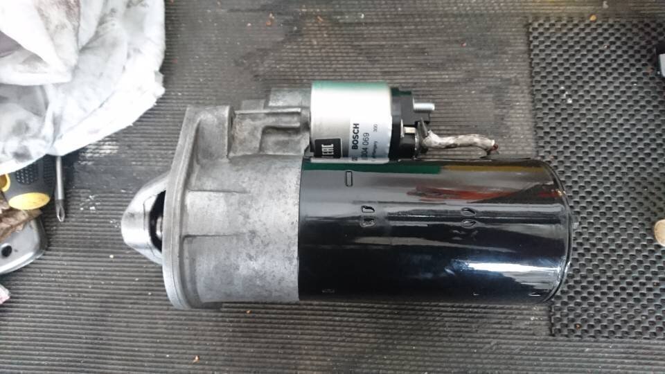

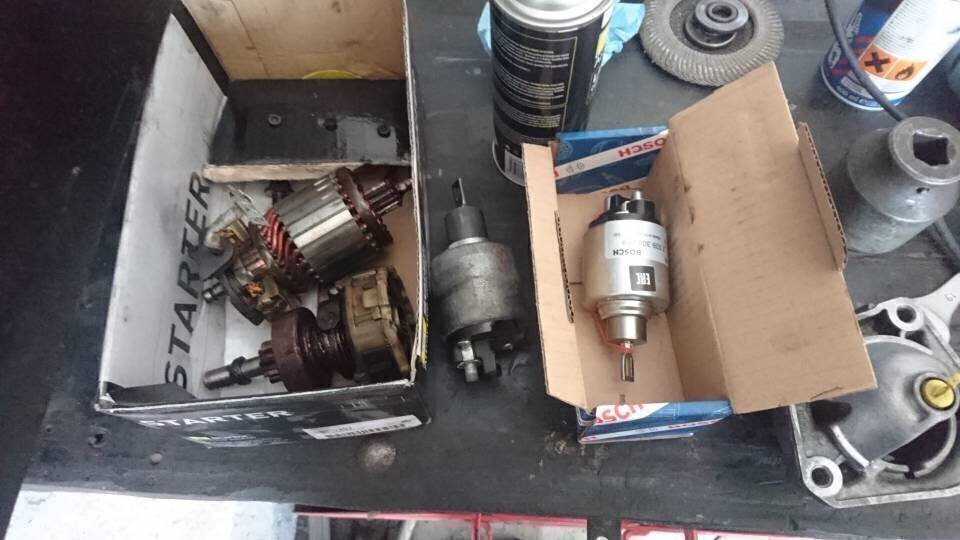

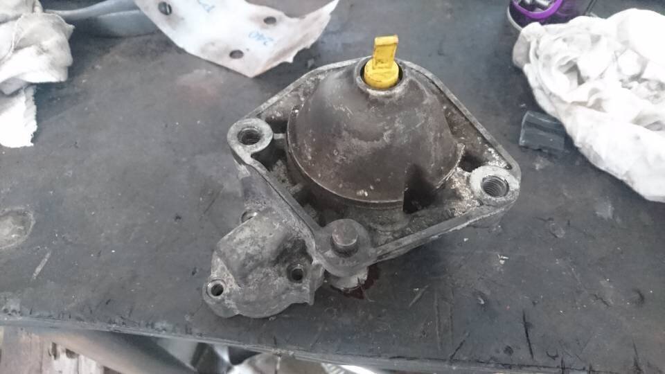

Ted starter...
- Příspěvky: 3425
Tak
- Příspěvky: 3425
Starter je hotovej..

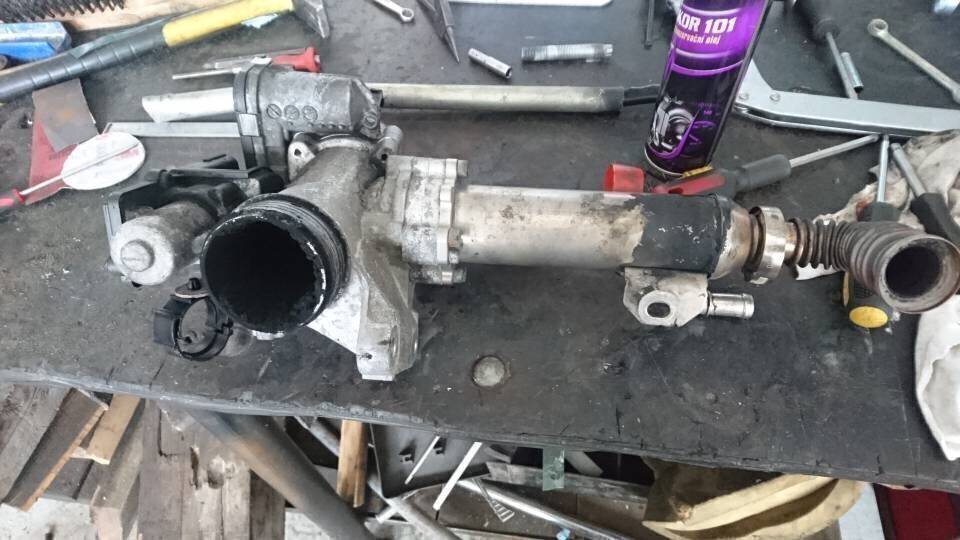

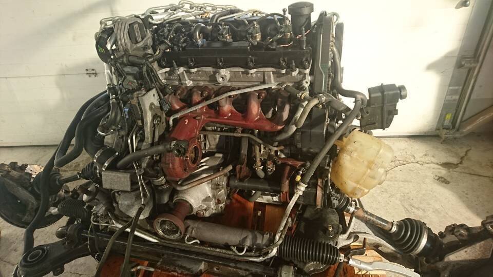

Tedbjde na radu EGR a klapka...
