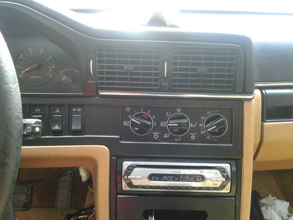

V minulých dvou dnech jsem se pustil do Glena, jako první jsem prošel interiér je asi nejzachovalejší na celém autě a tak jsem s ním začal, tudíž mám ho komplet vytepovaný, vyčištěné plasty asi 7,5 hodiny a musím říct, sice ten béžový semiš bude peklo na údržbu, ale vypadá prostě skvěle. V interiéru potřebuju poradit s přístrojovkou jak jí vyndat abych jí propájel a hodil přetočenou ručičku rychloměru za zarážku. Co jsem na to včéra koukal, tak zřejmě to bude stejný systém jako V70, že musím sundat horní díl, páč ta palubka je stejná jako měla 960 II a kaplička sama o sobě ven nepůjde. Musím napravit kabelové zlo napáchané ke kabeláži pro rádio nemáte někdo schéma elektriky?
Dále bych potřeboval vědět, jak se dolévá olej do motoru, počítám, že tím komínem, jak je na něm odsávání olejové páry, jenže ten plast nejde pootočit ani přizvednout, je fakt, že jsem k tomu přistupoval hooodně opatrně, aby se mi vyhřátý plast nezměnil v hromádku smutku a raději se s takovou prkotinou se obrátím na zkušené.

Ahoj u 960 II se přístrojovka vytahovala bez sundávání palubky.
Stačilo povolit dva šrouby před plexi na přístrojovce v horní části

Už mi hraje audio v krabici, po té co jsem vystříhal chuchval šílených kabelů, izolačky miliony konektorů od nikud nikam, no prostě jsem to raději vystříhal a udělal na novo. Výsledkem je, že radio hraje, bohužel origo nefungovalo dobře, takže je tam zatím sony náhrada. Anténa se vysouvá a zasouvá, krásně přijímá. No a přivezl jsem si i nějaké díly pro další práci. No a také jsem rozsvítil nějaké pohaslé žárovky v interiéru a přichytil lecjaké plastíky kde chyběl spojovací material.ObrázekObrázek
