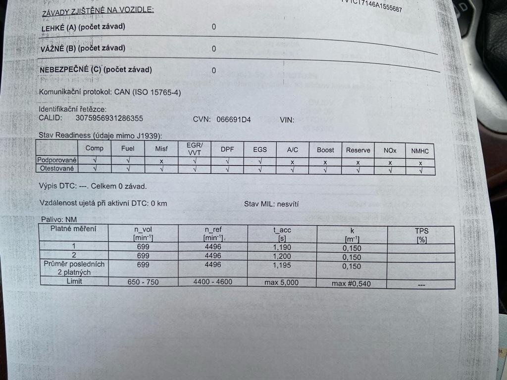

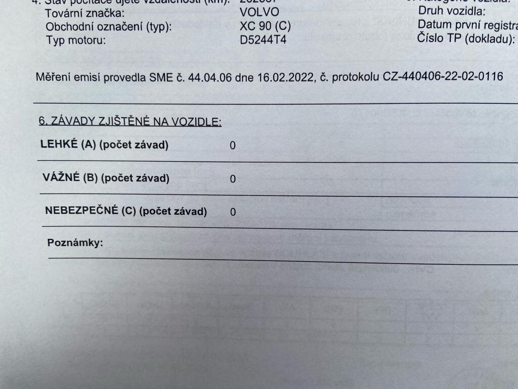

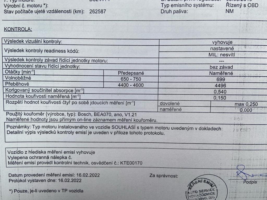

Dnešní technická a emise bez ztráty kytičky

Že při měření emisí 3x po sobě trefil naprosto stejný otáčky? Už je mi to "jasný".
Urvanej
Příspěvky: 13894
Bydliště: Plzeň
AlesK - XC90 2010 Executive
Příspěvek od Urvanej »
To zrovna u nafty neni problém, prostě přeběhový otáčky... navíc měření pouze 2. To poslední je složitá matematická operace, obzvláště u dvou stejných čísel... průměr :-D
PS: kdyby to bylo 4096, bylo by to hooodně podezřelý :evil:

Koukni do vedlejsi topiku s Emisema, Kuba Svobodu tam daval svuj protokol. Oba D5 2010 a stejne jiny hodnoty - respektive rozmeri merenych otacek (!)
Schvalne ty protokoly porovnej a uvidis jak moc se to lisi. Ja uz jsem fakt presvedcenej, ze nepoznam hodnoty mezi podmazlou a nepodmazlou technickou. Respektive mezi opravdu merenyma emisema a opravdu "merenyma" emisema.
Jasne, jinej clovek, jiny majitel, jiny auto. Jina STK/EM, ale stejny motory, rocniky. Tak k*pip*a, jak je tohle mozny?!

4800-5100 AlesK vs. Kuba 4400-4600 a u Macka 4900-5100
celý to je prostě šaškárna
Hlavně když prošel...
Ber to i z toho pohledu, že spousta STK má opakovanou prohlídku zdarma a tak i technici chtěji mít to auto z krku. Takže pokud je evidentně v cajku, tak se holt trochu víc snaží, aby bylo fuč. Nejednou mi známej vyprávěl, jak měl na STK šrot, kterej ale prostě při férovym přístupu neměl za co vyhodit. To jsem se teda fakt divil, ale prej i kdyby ho vyhodil a trval si na tom, tak se maník otočí, za hodinu je tam zase a projde stejně.
EDIT: sem si vzpomněl, obzvláště si stěžoval na veloster od Kii, takovej ten xindl co má vpravo dvoje dveře a vlevo jedny.

Zaplatil jsem jen to, na co jsem dostal fakturu, žádná stovečka v techničáku. Fyzicky jsem u toho nebyl, což mě docela překvapilo, ale mam video z dashcamu :D podle Vidy je volnoběh 700rpm a nijak zvlášť to nelítá (to jsem kontroloval při řešení vibrací), na videu je slyšet, jak to dvakrát prošlápl.
Topic s Emisema jsem předtím pročítal, tak jsem měl trochu bobky, protože DPF, ale to jsem řešil na podzim a asi vyřešil správně :)
Na STK řekli jen "to je vaše? pěkný auto" :D

Ja stal pred vraty a taky to proslapl, ale 3x kazde max na 1s. Takze u me to taky merili ferove.
