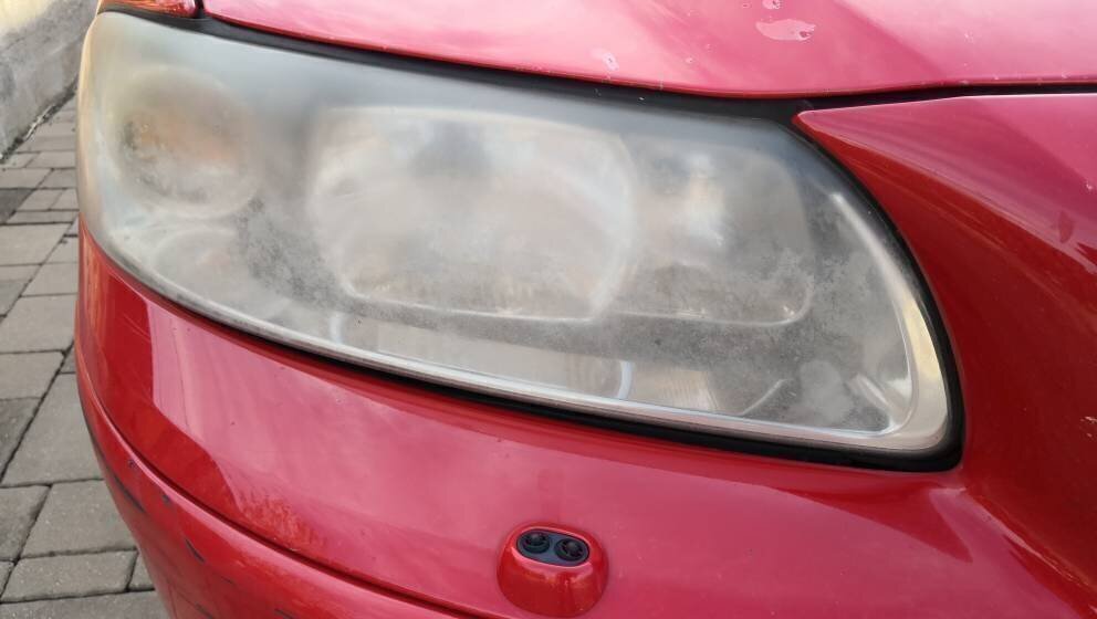

Tak já to včera zkusil taky... Stejně je tam flek, ale sem si jistej, že je uvnitř. Taky sou uvnitř vidět vyschlý kapky vody...

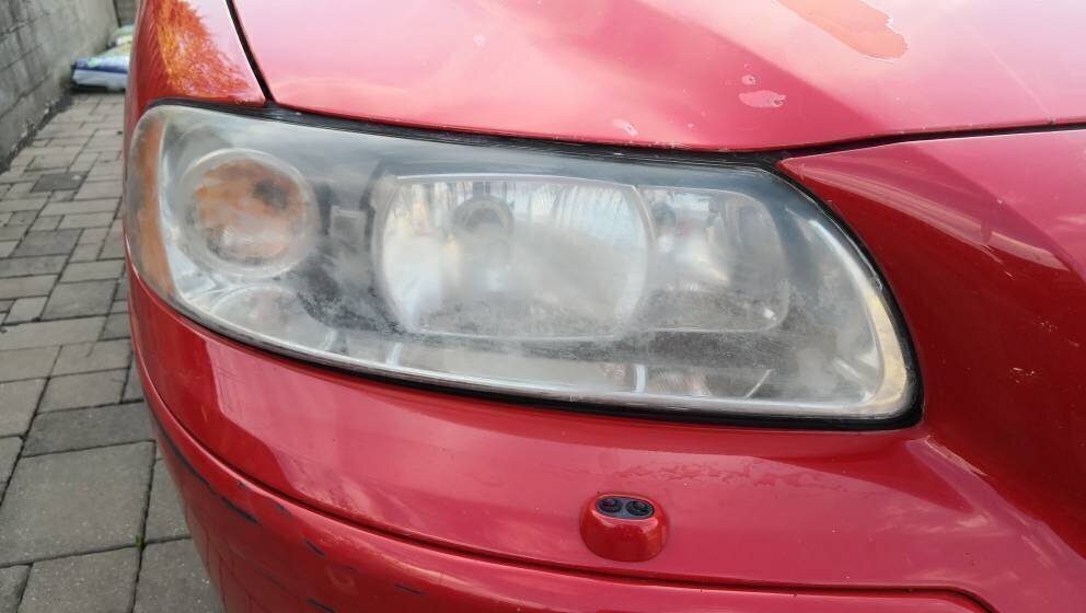

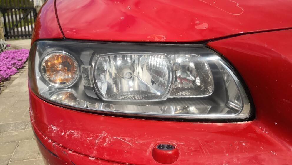

Tak jsem to taky zkusil. Nejdřív jsem si koupil sadu od Turtle za 350 kč. Ta sice fungovala, ale nestačila. Tak jsem koupil šmirgly, nástavec na vrtačku pro leštění a už to frčelo. Je to dobrá zkušenost:). Fotky jsou před aplikací, druhá po sadě a třetí finální. Ta sada také obsahovala gel, který má zabránit opětovné degradaci.

Tak jestli je druhá fotka po opravě sadou za 350kč, tak to stojí za prd. Já to dělal taky šmirglem 1500 a pak 2000 a nakonec se leštilo...

Problém byl v tom, že ty šmirgly jsou strašně malé.

Teď už to vypadá parádně.
Ještě nechat nalakovat tu oloupanou kapotu a bude z toho voňafka.

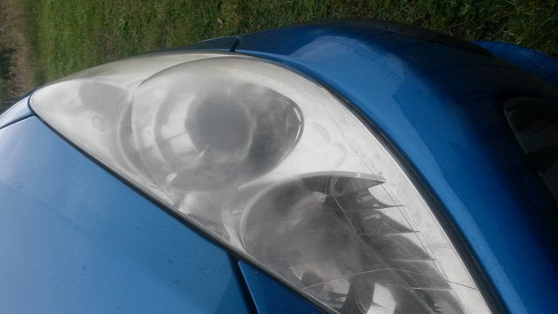

Da sa spravit nieco s tymto? Xenony su zvnutra v strede akoby zarosene. Predpokladam, ze to uz bude degradaciou materialu po dlhsom case. Svetlomet som mal vytiahnuty z auta, ale to "sklo" (plastove) je k svetlometu prilepene. Skusal to niekto odlepit? Ako na to?
Je mozne kupit niekde nove toto sklo? Alebo len oprava typu odlepit z ineho svetlometu a nalepit na xenon..?

Yanchi presne takhle to mam taky. Je to zdegradovany material a lesteni apod. tomu nepomuze. Rozlepit se to svetlo da, ale je to pakarna a opruz. Myslim ze na YT je i video. Daval to upect do trouby na X stupnu a Y minut, aby povolilo lepidlo, a pak to postupne odlepoval. Samotne nove plexi se, pokud vim, sehnat neda.

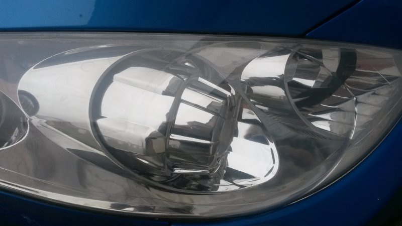

Já přebrušoval světla s xenonovými projektory na Saabu normálně šmirglem 800 - 2500 pod vodou, pak bezsilikonovou leštící pastou do čirého lesku, odmastil IPA a stříknul sadou od MAX2 https://www.spraydosen-shop.de/Spray-Max-headlight-repair-set-2-x-250-ml. Fólie jsem se bál, že se odloupne, nebo potrhá od kamínků a bude to na pytel. Broušení jednoho světla bylo tak na 30 minut, světla jsem před broušením vymontoval, abych se dostal do všech rohů a záhybů. Fotky před a po nemám, ale bylo to zatraceně znát, vypadaly jak nové.
Samotné projektory jsem neměnil, tou dobou ještě retrofitlab nedělali přesný kit na výměnu a když ho začali dělat, bylo už rozhodnuto, že 9-5 půjde z domu a už jsem se na to vydlábnul.
