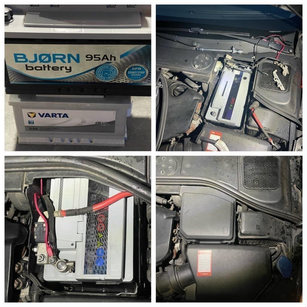

Co je ten Bjorn zač, to vidím prvně. Nějaký švédský výrobce?
Je: S60 2,4 D5 136 kW FL, BiLED od Sviťlíp, EGR off, CZ od D5T5

papaya
Příspěvky: 322
Registrován: 10 roků 1 měsíc
Vůz: V60 D5 AWD
Baterie
Příspěvek od papaya »
Jop, servisak mi říkal, že by měla vydržet. Není to tak "zvučná" značka, ale tak na zkoušku..
Měl jsem teď rok starou vartu 75Ah a každé ráno po 45 min bufiku uz ty starty nebylo ono.
Před tim exide 100Ah umřela náhle a bez příznaků po dvou a půl letech.
Jinak i když nemám start stop, je tahle EFB. "Obyčejná" 100 Ah vychází levněji.
Volvo V60 D5 AWD 2012

Ano, Bjørn je švédskš značka a mám ji v plánu vyzkoušet, až mi odejde stávající Yuasa.
