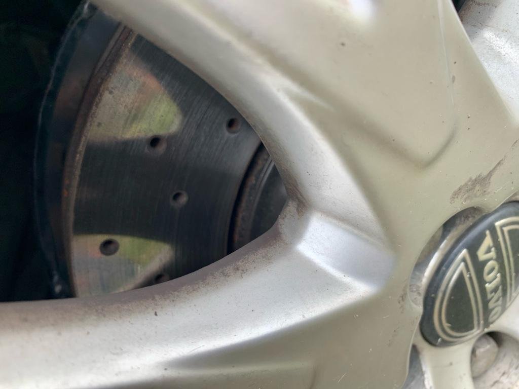

Komplet brzdy
Predni i zadni kotouce a desky od Bremba.

A to na fotce sou nový kotouče?

Ano, asi tri tydny stare.PetrXC70 píše:A to na fotce sou nový kotouče?
Auto ted tyden stalo a prselo tak chytli lysej
Driv jsem nejak nestihal vyfotit a pochlubit se

Nejde si nerejpnout. Ale takhle vypadají spíš brzdy před výměnou, sorry.
